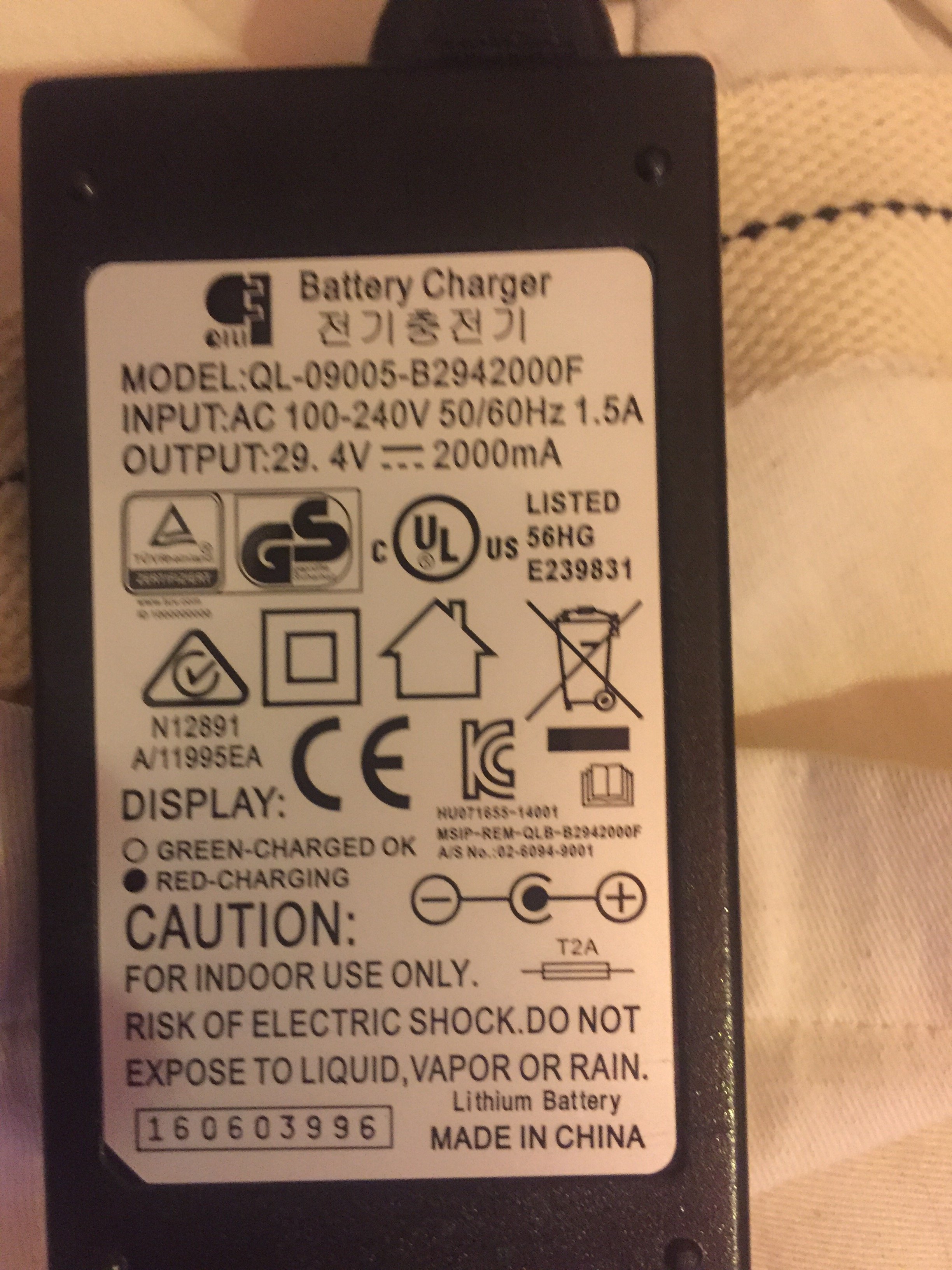

Mister_asian12, 29V und wie viele Amper oder Watt hat das Netzteil? Poste am Besten mal ein Foto vom Etikett des Netzteils welches da angeschlossen war.

2A sind nicht so ganz wenig, aber die Polung dürfte wenigstens stimmen, denn die meisten USB Gehäuse haben ebenfalls Plus innen und muss außen. Wenn Du Dir das zutraust, dann schraube die Platine ab und mache eine Foto von der anderen Seite, die Schutzdiode sollte dann leicht zu erkennen sein. Diese muss entfernt (also am Besten abgelötet) werden und ggf. muss man noch eine kleine Drahtbrücke anstelle des Vorwiderstands einlöten. Traust Du Dir dies nicht zu und kennst Du auch niemanden der sowas könnte und sind Dir die Daten die etwas über 700€ wert die Du mindestens für eine professionelle Rettung bei einem seriösen Anbieter einplanen muss, dann schicke sie gleich zu einem seriösen Datenrettungsdienst. Es gibt viele unseriöse Anbieter die mit geringen Preise werben, da wird man aber am Ende mehr los und bekommt seine Daten dann doch nicht wieder!
