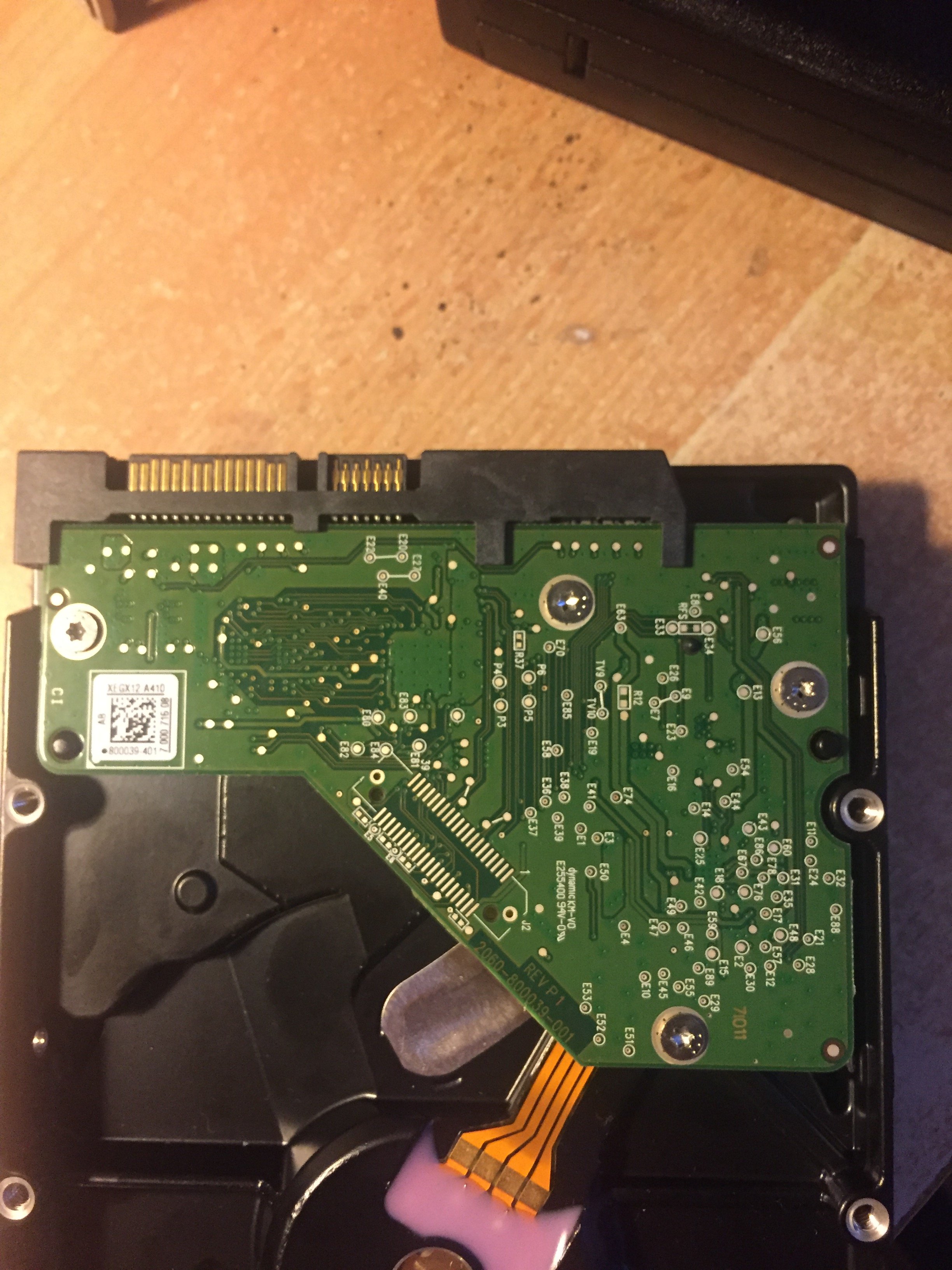

Hallo, ich habe gestern an meiner Externen Festplatte ein Falsches Netzteil benutzt und jetzt dreht sie sich nicht mehr. Ich habe die schon probiert am Rechner anzuschließen aber die wurde nicht im Bios erkannt. Gibt es noch irgendein weg die zu reparieren oder die Daten zu sichern?

klingt nicht gut...hdd platine schauen ob was offentsichtlich defekt aussieht und auslöten/ersetzen

Ausbauen und direkt anschliesen intern, mit etwas Glück hat das Gehäuse ne eigene Elektronik die im Eimer ist.
Wenn die Festplatten Elektronik durch ist kannst ja versuchen die Baugleiche zu kaufen und die Elektronik wechseln.

Bilder bitte.
Da ist vermutlich nur die TSV Diode Kaput.
Ich geh jetzt mal von einer 0815 3,5" Festplatte aus:
Die 12V werden direkt vom Netzteil durchgeschliffen.
Kommst du jetzt mit einem 19V Notebook Netzteil, geht die 12V TSV Diode Kaput.
Die 5V werden über Spannungsregler erzeugt, denen ist es egal ob 12 oder 19V rein kommt.
Die 5V TSV Diode lebt also noch.

Bilder Bitte!
Unterseite der Festplatte, die Grüne Platine.

Die 4 Schrauben raus und die andere Seite der Platine Fotografieren.

kann man ggf. eine identische Platte kaufen und auf die kaputte Platte die neue Platine setzen. Aber ohne Gewähr...
Das wird nicht funktionieren.
im EEPROM der Platte sind wichtige Daten der Festplatte abgelegt, wenn dann muss man das alte EEPROM mitnehmen.
