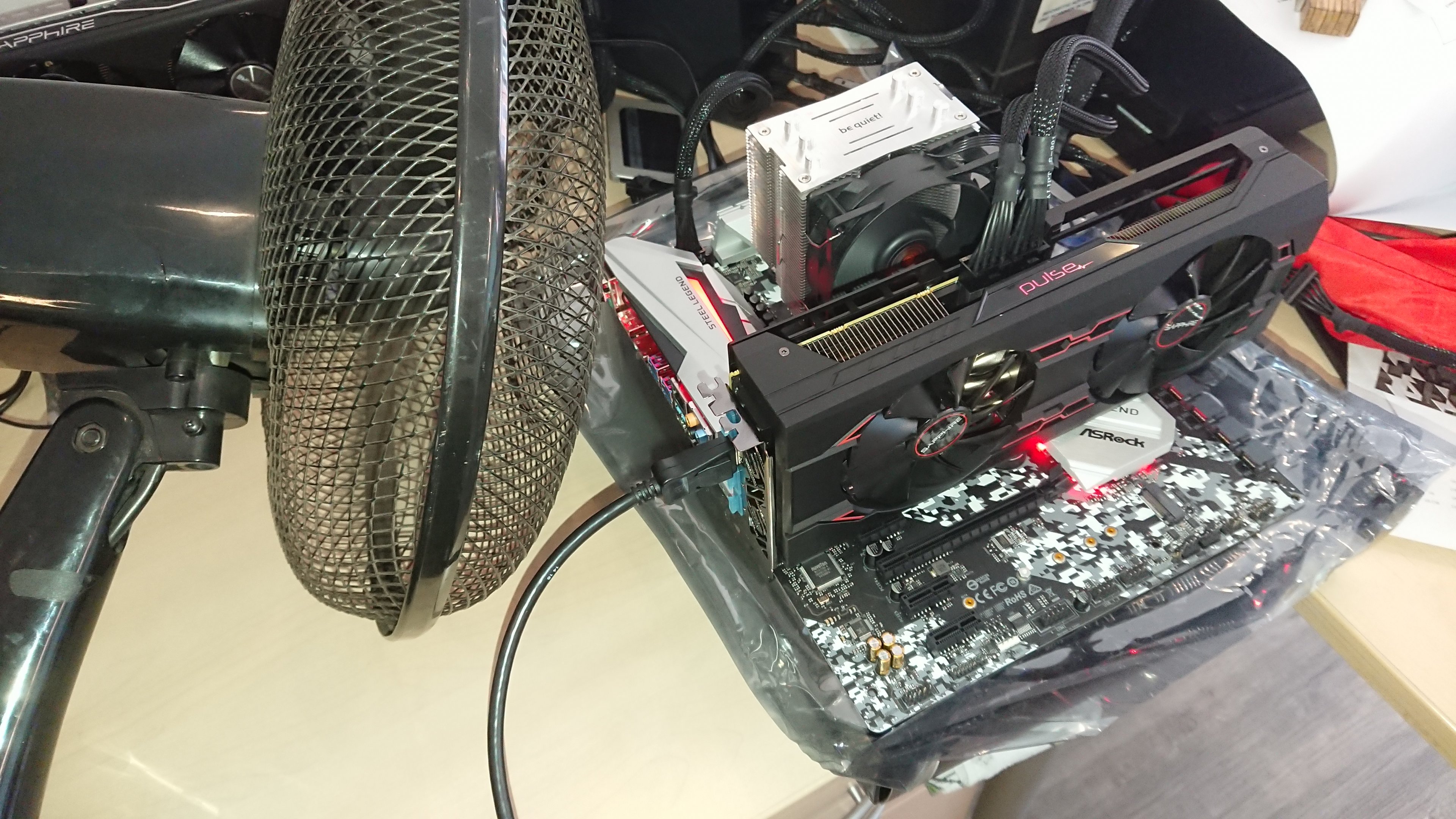

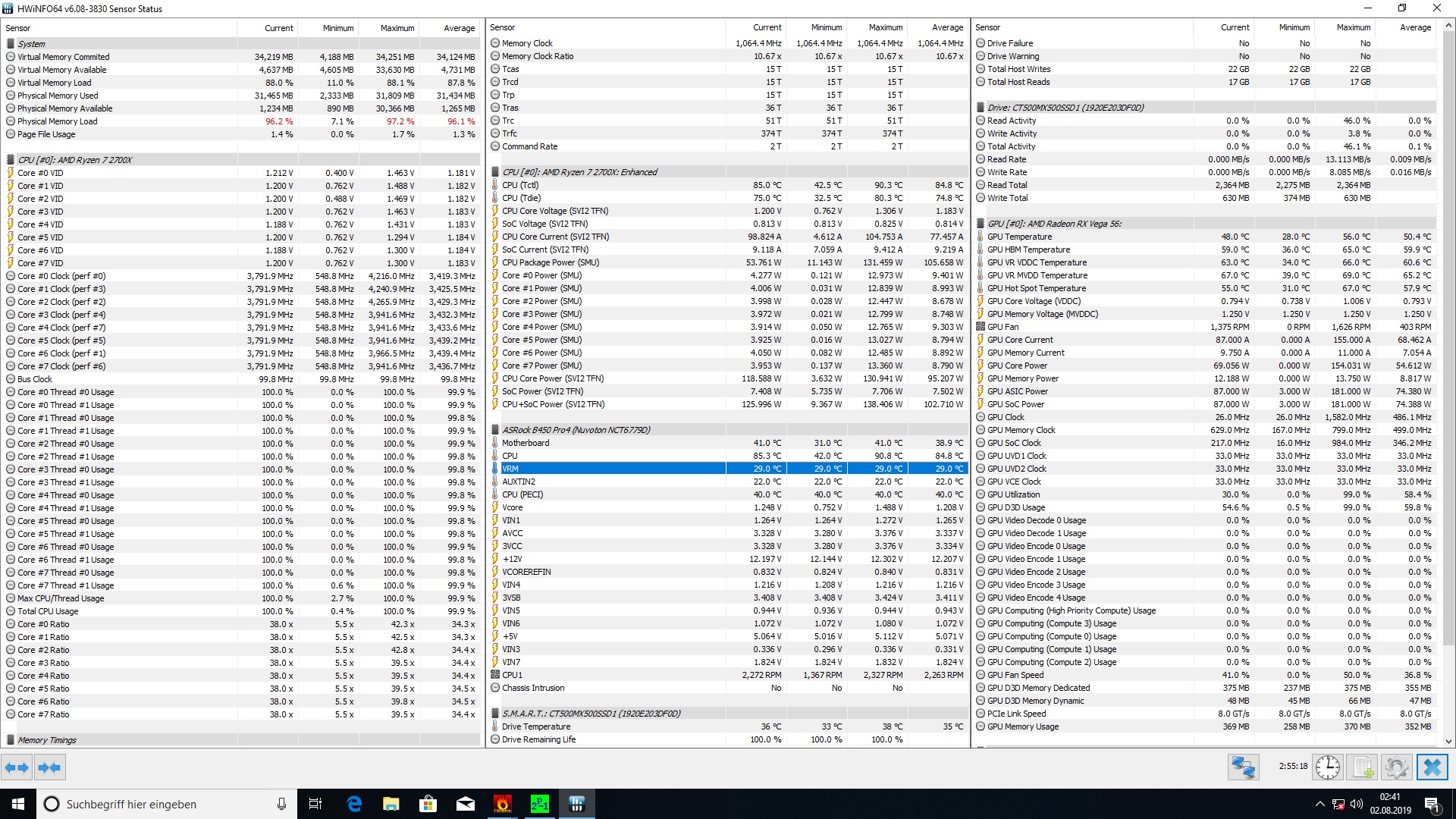

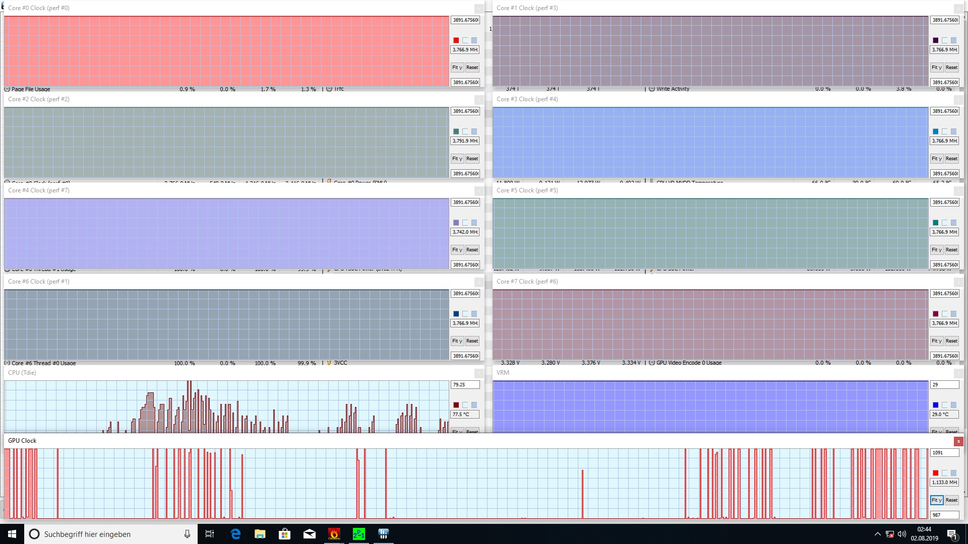

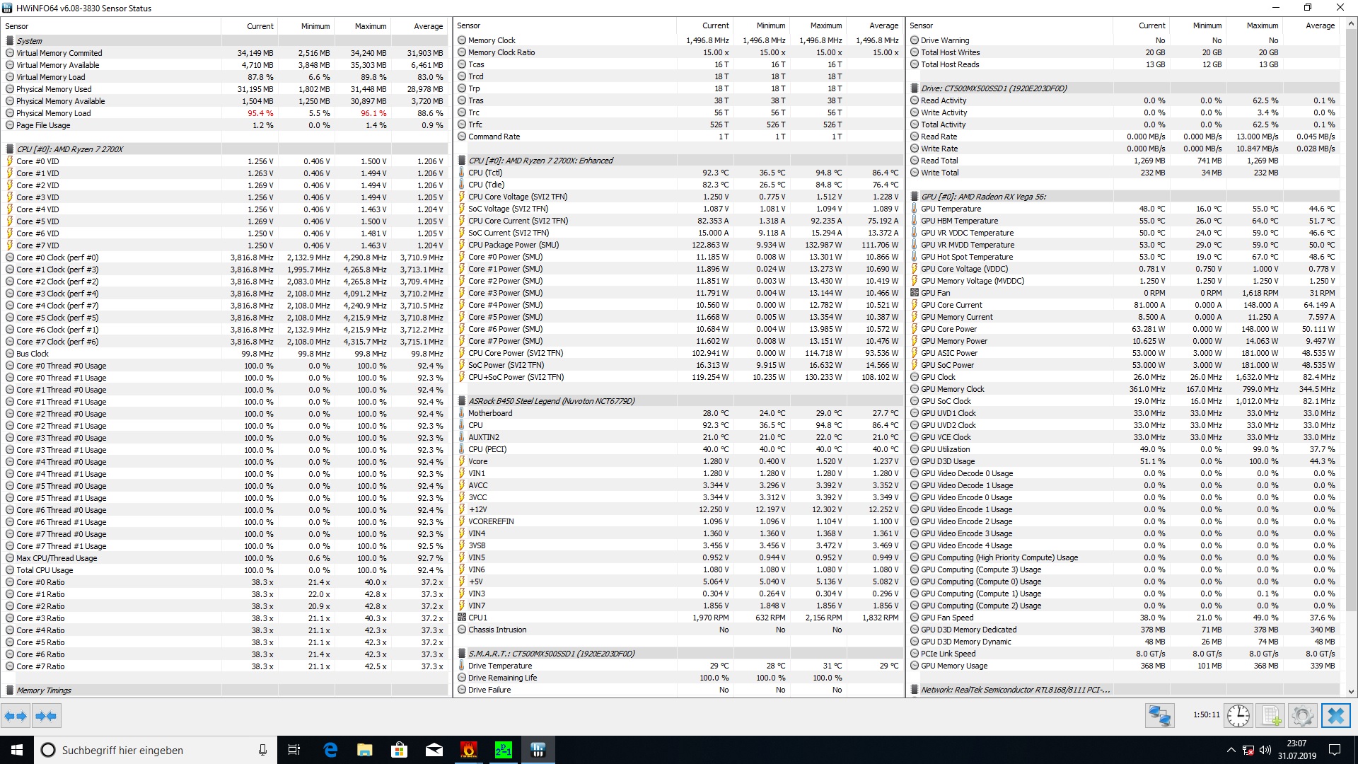

Ich habe die ganze Kiste vor knapp einer Stunde nochmal angeworfen und diesmal für etwas mehr Frischluft gesorgt. Im Anhang ein Screenshot von HWiNFO64, Stand 18:51, und zwei Fotos vom Aufbau (wobei sich die meisten wahrscheinlich eh vorstellen können wie das aussieht.). Nicht über die Uhrzeit wundern, das System hatte noch keine Verbindung zum Inet.
An sich so weit alles stabil würde ich meinen. Das Heruntertakten hat bisher nicht statt gefunden. Die CPU läuft Stabil mit 3,8 GHz. Die Minimalwerte rühren daher, dass ich HWiNFO64 vor FurMark und Prime95 gestartet habe.
Einzig seltsam finde ich, dass die GPU trotz Furmark nur ca. 50% ausgelastet ist und der Takt, so weit ich das beobachten konnte, weitestgehend konstant auf nur 26 MHz liegt. Springt zwar hin und wieder mal auf höhere Werte, aber echt nur selten. Kann das in der Form immer noch an der ausgelasteten CPU liegen?

Anhand dieser Bilder würde ich ein zu schwaches Netzteil ausschließen und die Schuld einzig und allein bei den VRMs suchen.
Das die GPU nicht auf 100% geht wird an der voll ausgelastet CPU liegen, die einfach total im Limit hängt.

Nun, du kühlst die VRMs aktiv mit dem Ventilator und nun geht es ohne Probleme. Sollte also daran gelegen haben.

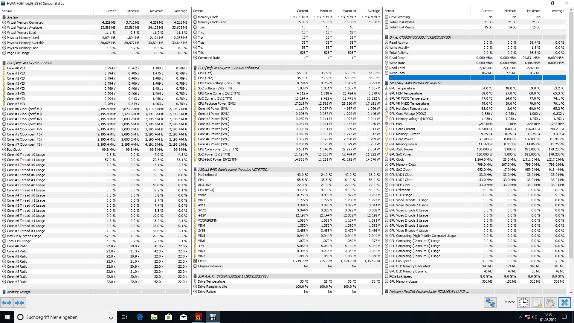

So. Hab das mit der GPU getestet und wie man im angehängten Screenshot sieht, taktet nichts runter, sobald die CPU "etwas Luft zum atmen" hat. Der Punkt wäre damit also erledigt.

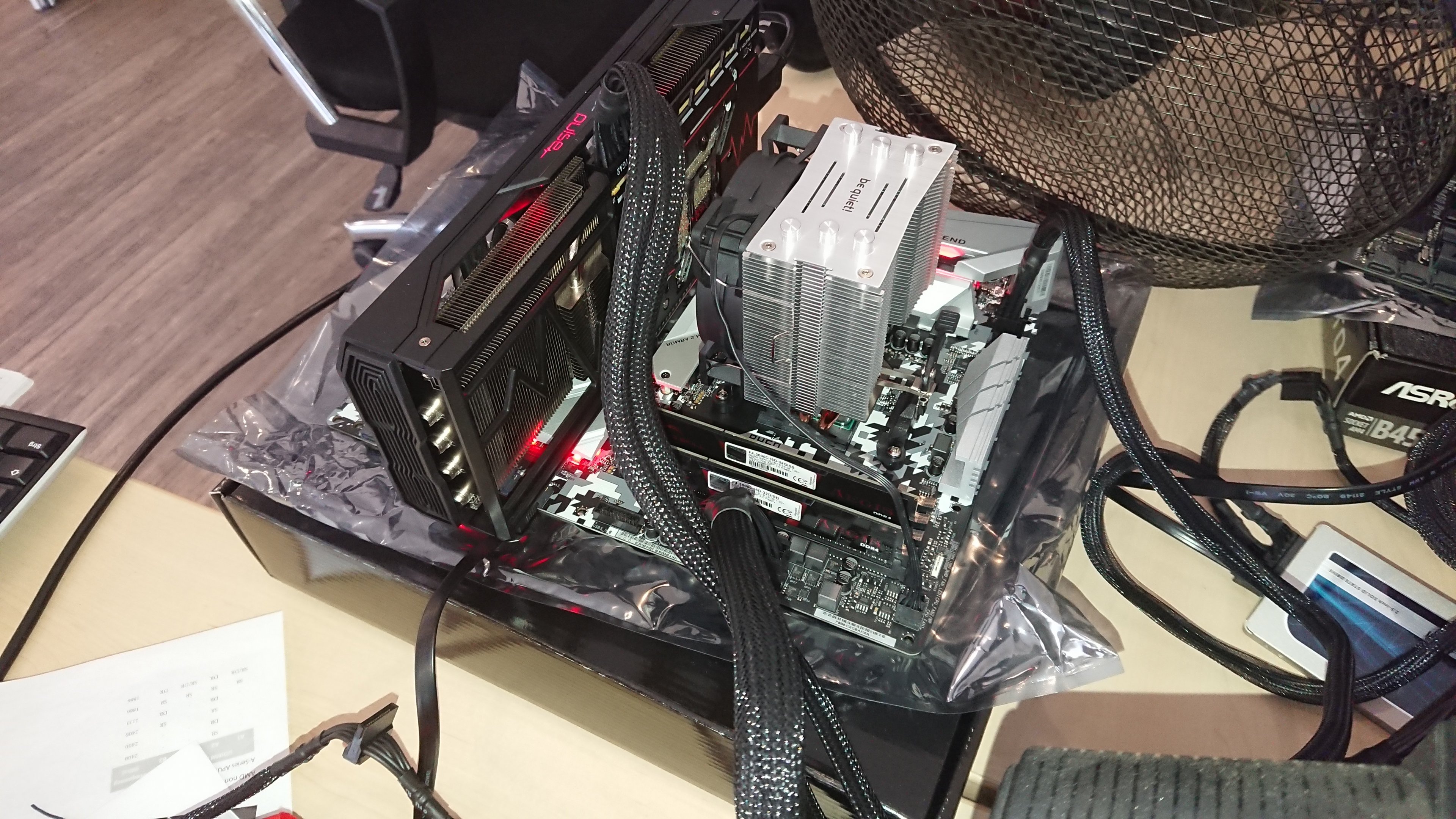

Hab interessehalber dann das System 1 mal auf dem B450 Pro4 aufgebaut und ohne zusätzliche Belüftung "gequält". Hieß ja irgendwo weiter oben, dass die Kühlung da besser sein soll. Hatte keinen Effekt, das Heruntertakten fand genau wie beim Steel Legend statt.
Interessanterweise wurde die Taktänderung im Graphen nicht dargestellt. War die vielleicht einfach zu kurz um vom Graphen erfasst zu werden?
Auch, dass die Kühlung der VRMs besser sein soll als auf dem Steel Legend kann ich so nicht bestätigen. Auch wenn ich keine Möglichkeit hatte die Heatspreader-Temperaturen zu messen kann ich zumindest sagen, dass ich diese auf dem Steel Legend zumindest schmerzfrei anfassen konnte. An den Kühlkörpern vom Pro4 hab ich mir die Finger verbrannt. :D
Ein anderer interessanter Punkt: Das B450Pro4 bietet unter HWiNFO64 die Möglichkeit die Temperatur der VRMs auszulesen. Wird mit konstant 29° angegeben. Das steht in meinen Augen ja ein bisschen im Widerspruch zur angesengten Stelle meines Fingers. Auch, dass die Temperatur konstant geblieben sein soll kann ich mir nur schwer vorstellen. ist da die Sensorik überhaupt vorhanden, einfach mies oder schlicht und ergreifend kaputt?
