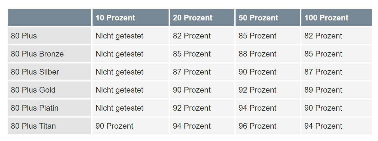

Es gibt noch das Thema Effizienz, also ob es ein Bronze, Silber, Gold, Platinum, Titanium Netzteil ist. Hier kannst du den Wirkungsgrad sehen:
Oben habe ich die zwei Netzteile gelinkt, die ich selbst bei deiner Hardware Konstellation kaufen würde.
Das eine ist Bronze, das andere Gold. Bedeutet das der Unterschied bei 4% in der Effizienz liegt. Dieser Wert ist natürlich bei den von mir gelinkten Netzteilen zu vernachlässigen, weil dein PC keine 750 Watt verbrauchen wird. Würde dein PC aber wirklich an 750 Watt rankommen, dann würden diese 4% darüber entscheiden ob sich dein PC abschaltet, oder noch weiter läuft.

Früher wurde die Sinusleistung auch stehts angegeben. Somit hat man nach zB 650 Watt Netzteilen gesucht die über 553 Watt Sinusleistung kamen. Zb eins was mit 600 Watt Sinusleistung ausgeschrieben war.
Dann kamen neue Bezeichnungen.
80+ Bronze, Gold, Platin hört sich einfach besser an und lässt sich cooler vermarkten, als "Sinusleistung".
Bei einem 80+ Bronze Netzteil von 650 Watt, bleibt alles beim alten. Dies schafft 553 Watt wie eh und je. Ein Platin Netzteil schafft hingegen aber 611 Watt dauerhaft.
Der Trick ist nun folgender:
Jetzt kauft man sich natürlich nicht ein 650 Watt Platinum Netzteil und erhält damit 611 Watt, sondern einfach ein 750 Watt Bronze (oder höher) für den gleichen Preis, und erhält somit 638 Watt und kann zusätzlich noch Spitzen besser abfangen. Win-Win.
äh nö. Die angegebene Leistung ist die Ausgangsleistung. Steht 650W drauf (und ich rede hier nicht von einem China Böller) kommt da auch 650W raus, die effizient sagt dann nur etwas aus, wieviel aus der Steckdose geholt werden, nämlich entsprechend der Effizienz mehr. Hat man ein 650W Netzteil und hat dies eine Effizienz von 95% und belastet man es nun mit 650W (nur zur Veranschaulichung), zieht man aus dem Stromnetz eine Leistung von 684W.
