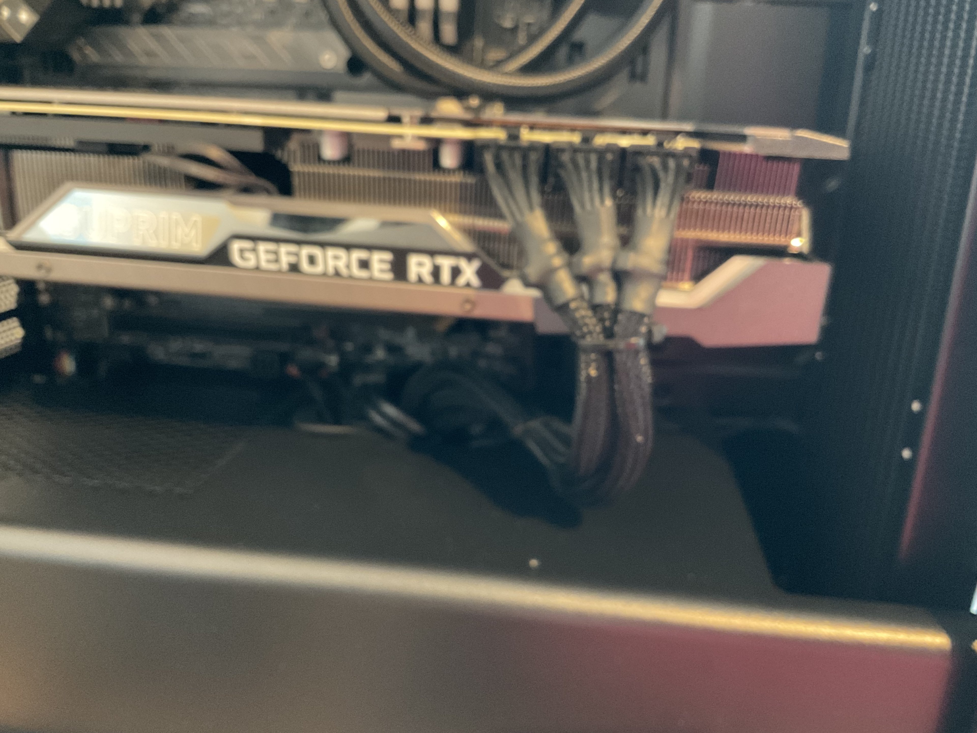

ist die Grafikkarte mit jeweils separaten Kabelsträngen an das Netzteil angeschlossen? Blos keien "Y"-Adapter, sprich ein kabel vom NT welches sich auf dem weg zur Grafikkarte "aufteilt"

Meinst du das ?

Wilkommen im Forum. Aussagekräftige Fotos sind immer sehr hilfreich.

Genau sagen kann ich das natürlich nicht da hast du recht. Der feh äußert sich gen wie beim letzten Mal. Peripherie bekommt Strom Rechner bleibt komplett dunkel. Keine LED leuchtet, kein Lüfter dreht, es passiert einach nix wenn man den Power Knopf drückt

Unschärfer hast Du es nicht hinbekommen? Da ist noch Potential drin. :watt:
Somit kann man nur erkennen, dass 3x Strom reingeht aber nicht ob da ein Y dabei ist.
Das DarkPower hat auf alle Fälle genügend Kabel mit dabei um pro Anschluss auf der GraKa ein separates Kabel zu nehmen. Ggf. ist es korrekt, man sieht ja nicht was hinter dem Mainboard wie verkabelt ist.
Bitte ein scharfes Bild hochladen, gerne auch in voller Größe, auch ggf. von hinten wo die NT-Kabel herkommen und dann nach Vorne verlegt sind.

Das sieht eig ok aus..da es sich um ein beim händler gekauftes Gerät handelt, wieder ab dahin...so doof das ist..dafür gibt garantie/gewährleistung, und wenn du daran "rumfummelst" kann da mehr schief gehen
