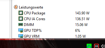

Ich komme auf der Netzteil-Rechner-Page von bequiet auf 280W ohne OC
Allerdings sieht es mit OC anders aus.
Mein i5 geht schon auf die 150W zu, wenn ich prime laufen lasse.
