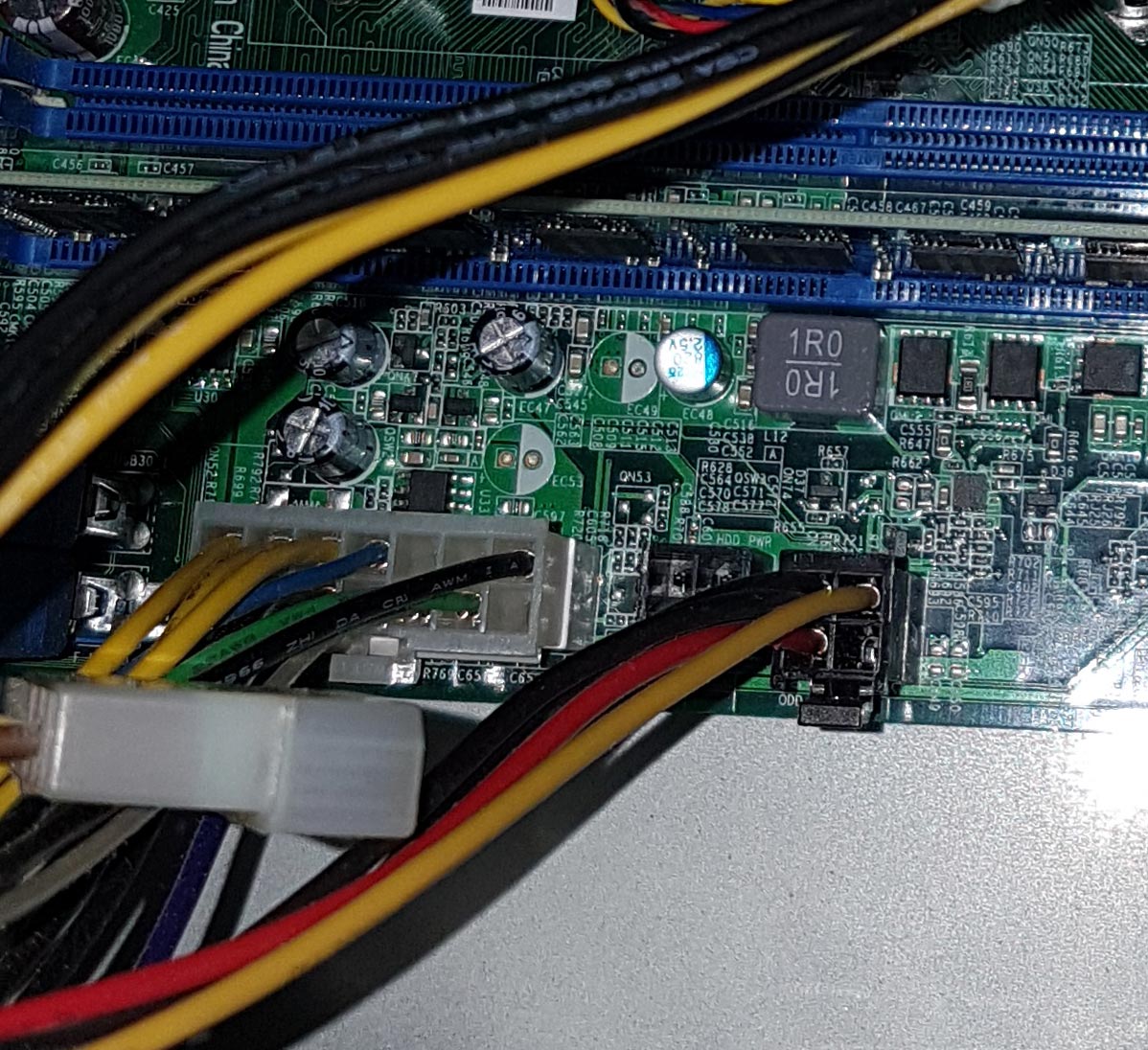

in einem Medion Rechner hat der Lüfter des Netzteils einen Defekt und röhrt extrem laut.
Hab schon geschaut: Es schleift nichts oder so. Es scheint das Lager hin ist.
Die Idee war einfach ein neues Netzteil zu bestellen. Dabei habe ich aber leider das falsche erwischt:
Alt: FSP GROUP INC - Model: FSP350-40EMDN
Neu: FSP GROUP INC - Model: FSP350-60THN-P
Das neue hat einen 24 Pol Stecker. Auf dem Mainboard (H81H3-EM2) befindet sich aber ein 14 Pol Anschluss.
Foto vom alten Stecker liegt anbei.
Den hat jedes normale ATX Netzteil, Medion hält sich nur nicht an die Standards.
dj_dwarf schrieb:
ich gehört hatte, dass die Hersteller da wohl auch alle etwas ihr eigenes Süppchen kochen, was die Belegung der Adern angeht,
Nö, die Belegung des 24poligen Stromsteckers und der anderen ist genormt.
Nur OEM Hersteller wie Medion erfinden für ihre Boards eigene Stromstecker, die halt kein Standard sind. Aufrüstbarkeit ist halt der große Nachteil an OEM fertig PCs.
So ein Adapter kannst halt nur testen.
Ist es nicht einfacher den Lüfter des Netzteils zu tauschen?

Würde dann wohl das von pumuck| vorgeschlagene Kabel nehmen. Optional könnte ich dann auch später (falls bei der Kiste doch jemals ein GraKa Upgrade anstehen sollte) ein stärkeres "normales" Netzteil verbauen.
Das FSP für Medion ist übrigens mit Ausnahme der 5VSB-Leitung praktisch ein reines 12V-Netzteil. Hängt man mit einem Adapter ein einfaches, gruppenreguliertes Gerät wie das von Dir erworbene dran, bei dem die Spannungen in Abhängigkeit vonenander geregelt werden, kann es Schwierigkeiten geben, weil auf den kleineren Rails mit 3,3V und 5V keine bzw. viel wenig Last anliegt. Wenn man daher ein ATX-Netzteil mit Adapter dranhängt, bitte eines mit DC/DC-Technik.
Bei ebay gibts das Original-Modell übrigens für ca. 40 Euro: https://www.ebay.de/sch/i.html?_sop...56058020&LH_ItemCondition=1000&rt=nc&_fosrp=1
Oh, okay. Also doch nicht so einfach. Ja gut, dann lass ich das alles, schick das andere zurück und nehme eins von Ebay. Hatte gehofft, das ginge vielleicht einfacher, aber dann ist mir das doch etwas zu viel gewagt an der Stelle.
