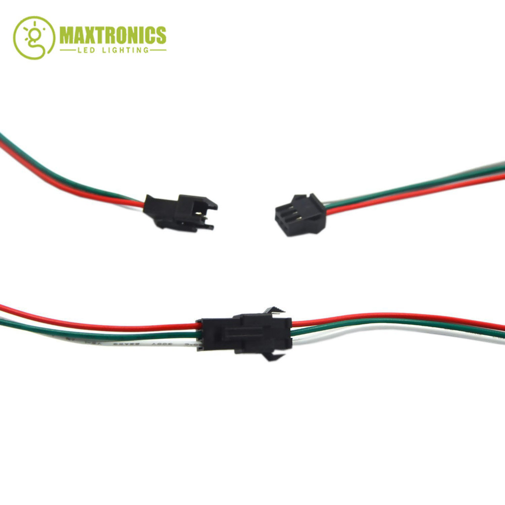

Wo bekomme ich solch ein Netzteil welches ich an den Streifen / Kette anschließen kann:
10-%D0%9F%D0%B0%D1%80%D0%B0-3pin-JST-%D0%A0%D0%B0%D0%B7%D1%8A%D0%B5%D0%BC-%D0%9C%D1%83%D0%B6%D1%.jpg
(<-- Rechts oben der Stecker mit den 3 Eingängen ist das worin GND, 5V und DataPin gehen).

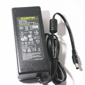

Deshalb preferiere ich den Ebay Link den ich selber oben angegeben habe, einfach, kompakt und schnell.
https://encrypted-tbn0.gstatic.com/...6SdJkKvozXFgmEpHmcO2LR_sCBlKrmKsNfgJnkM1L8tvw (da wo 5v dc steht ((unter dem Kondensator)) )
Und :https://images-na.ssl-images-amazon.com/images/I/51agI611sZL._SY355_.jpg
Wenn ich falsch liege dann bitte bescheid sagen.
Ist dir schon auch klar, dass du bei derartigem Strom schon auch Leitungen von => 2,5mm2 brauchst? Ein Netzgerät dafür ist sicher etwa bei Conrad zu finden.
Netzteile dafür findet man bei reichelt, conrad, amazon, elv etc pp.
Ja du musst deine Leitung abisolieren an einem Ende und entsprechend mit dem Netzteil verbinden, auf der anderen Seite hast du dann den Netzstecker in Schukoform, dieser kommt dann in die Steckdose (jedoch erst wenn du alles andere verkabelt hast). Raten würde ich dir zu den genannten MeanWell Netzteilen. Dann musst du vom Trafo eine Leitung zum LED Strip legen und ihn so mit Strom versorgen. Da du hier mit Netzspannung arbeitest lass das sonst jemanden mit Erfahrung machen. Nen Elektriker bastelt dir das dann bestimmt kurz zusammen für nen paar Euro und du fackelst dir da nix ab und knallst dir keinen.

Was wäre demnach eine geringere Variante da anscheinend kein (kompakter, vernünftiger) 5V 15-20A Netzteil / Stecker existiert.
Bin mir sicher, dass man mehrere Netzteile an den Streifen anschließen kann <- 2x 8A? Brauche demnach 2x 1000µF Kondensator
