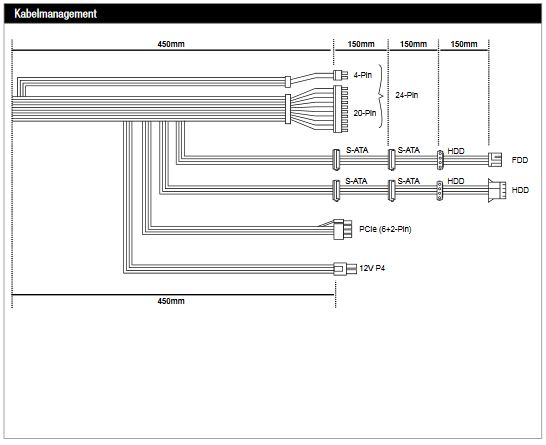

Habe jetzt nur auf 8-polig ATX12 geachtet. Leider passt der Stecker des Netzteiles nicht auf das Mainboard. Stecker des Netzteiles ist zweiteilig, also einmal zwei und einmal 6 Pole.

Das BQT-L7 430 hat nur einen 4 Pin CPU Anschluss, keinen 4+4 oder 8 Pin CPU Stromstecker Unbenannt.JPG
Der 6+2 ist für die Grafikkarte, du brauchst 4+4 für die CPU... neues Netzteil ^^

hat sich jetzt erledigt. hab mir den stecker nochmal genau angeschaut. man kann "PCI-E" erahnen, die schrift ist recht abgewetzt. PCI-E ist ja für Grafikkarten.
Also brauch ich auch ein neues Netzteil oder? Empfehlungen?
Du brauchst kein neues Netzteil.
Den 4-poligen Stecker einfach in die 8-polige Buchse auf dem Board und gut is ;)
