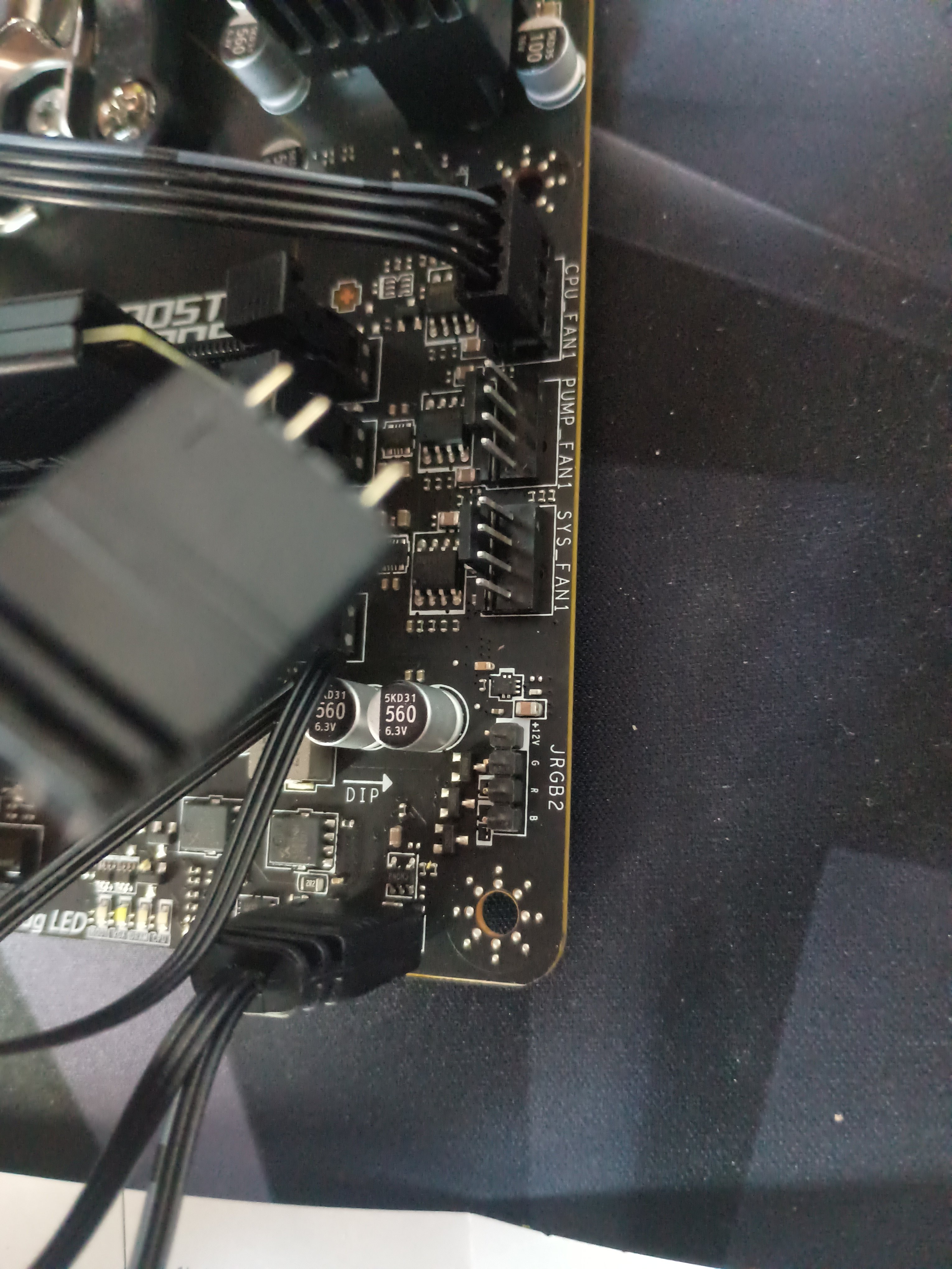

Hallo, ich habe mir den Endorfy Spartan 5 MAX ARGB gekauft. Zusätzlich habe ich das MSI Pro B650-S WIFI angeschafft. Ich habe keine Ahnung, was ich wo rein stecken muss. Kann mir da jemand weiterhelfen? Bild im Anhang.
Viele Grüße
Steht doch da...CPU_FAN1 -> Lüfter.
ARGB Port für die Farbsteuerung ist auf dem Bild nicht sichtbar, da hilft dir das Handbuch des Mainboards.
Such dort nach JARGB
EDIT: Laut Anleitung ist der JARGB_2_2 rechts oben vom Board unten der Schrauben oben rechts (im eingebauten Zustand). Auf dem Bild ist der Anschluss durch die Kabel verdeckt.
Reaktionen: nureinslime
Danke für die schnelle Antwort, ich habe die Kabel wie im Bild angeschlossen, ist das so richtig? Abgesehen davon bleibt eins übrig, was mache ich damit?

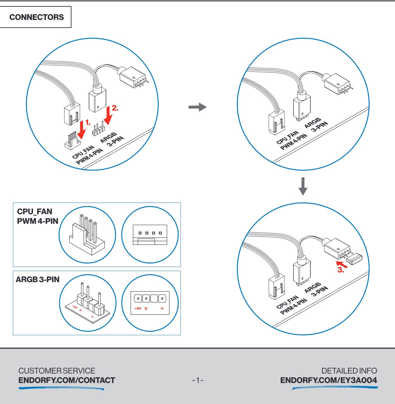

Sind die Stecker nicht beschriftet ?
Handbuch vom Kühler?
So wie ich es sehe kommt auf die RGB Kupplung, wenn nicht genutzt eine Brücke.
Step 3.
Das ist keine Brücke, das ist nur ne Gummiabdeckung.
Muss nicht unbedingt drauf, soll nur die Pins schützen.
Reaktionen: psy187
Und vermeidet Kurzschlüsse, falls zufällig irgendwie der 5V Pin Kontakt zu anderen Metallteilen im Rechner bekommt. Ich würde das Verhüterli vorsichtshalber draufstecken.
