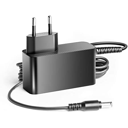

Ich weiß nicht was für ein Netzteil dabei ist. Ist das ein Steckernetzteil (Spannungswandler am Stecker)
genau so eins habe ich

Wie schon erwähnt ist es so ein Netzteil (also natürlich in LG Ultragear Optik :D)
