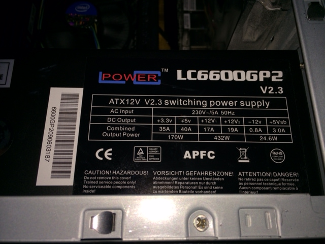

Netzteil:
Power LC6600GP2 V2.3 (knapp 4 Jahre)
ATX12V switching power supply

Du kannst dein Netzteil mit OCCT stresstesten: http://www.ocbase.com/
Aber ja, dieses LC Power Netzteil ist bekannt schlecht und erreicht nie die aufgedruckten Werte. Ein neues Netzteil wäre in jedem Falle eine gute Idee.

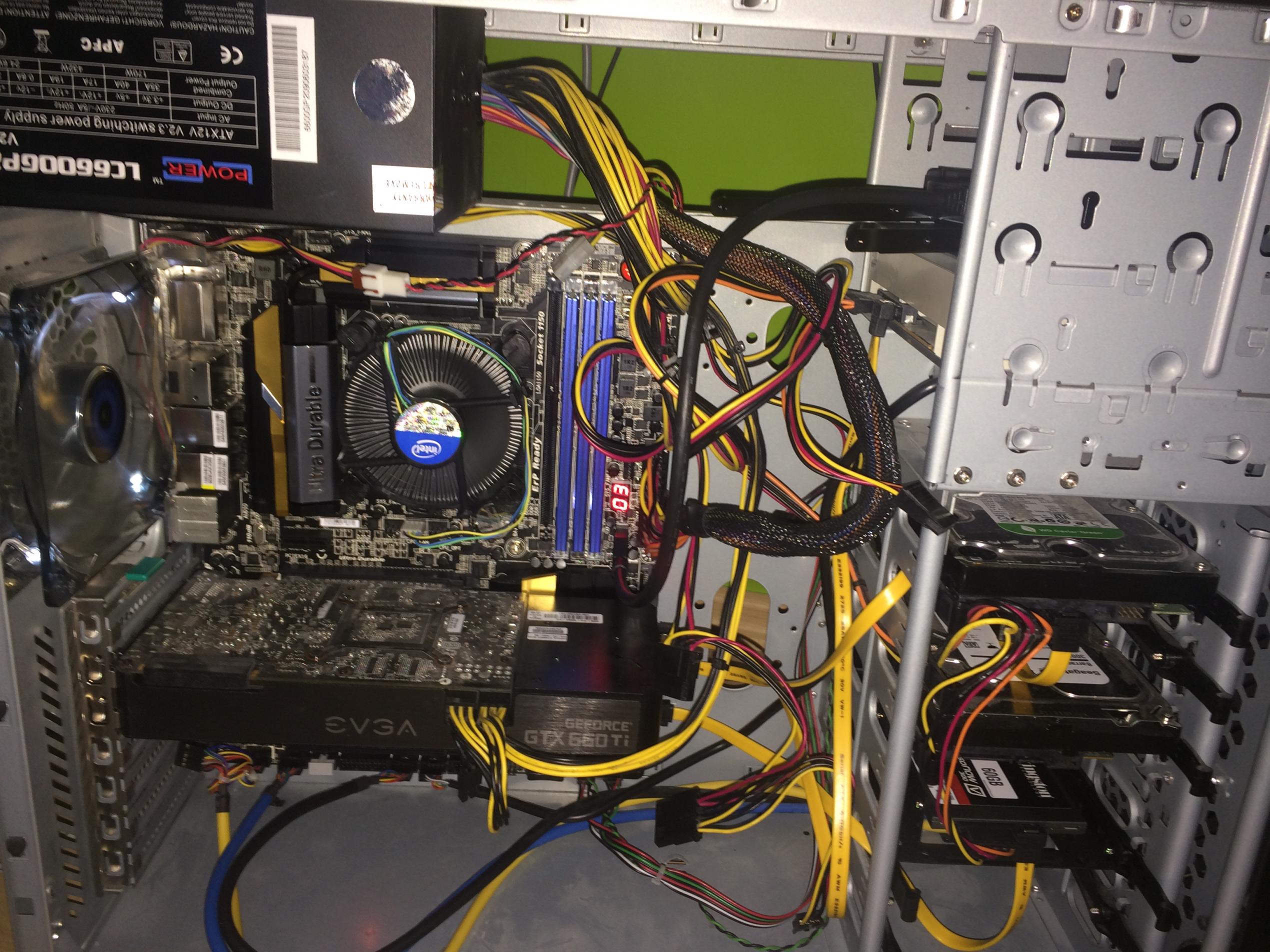

Wisst ihr, ob ich da Kabel mitbestellen muss, oder sind da welche Dabei ? Meine Bisherigen gehen als Kabelbündel hinein und ich hab daher keine Ahnung, ob und/oder wie ich die dementsprechend ersetzen kann/muss!
Sind da welche dabei oder wo kann ich die bestellen, die ich brauche, bzw. welche brauche ich?
Ich poste gleich noch ein Foto!

Hier also das Foto:
Kabelmanagement ist keine schlechte Idee, allerdings würde ich dann zur Konkurrenz gehen, 800W ist auch viiiiiiel zu viel, damit könntest du deinen PC locker dreimal betreiben.
Wenn ich allein schon das Lüftergitter sehr, wird mir ganz flau, da bekommst du ja nichtmal nen sinnvollen AirFlow, auch wenn das heutzutage nicht so dramatisch wie bei anderen Komponenten ist.
