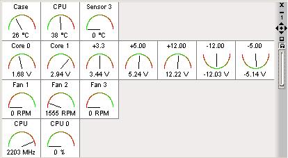

Ich finde es immer genial wie ihr ein Netzteil beurteilt .Ampere x Volt = hohe Wattzahl sind noch kein gutes Netzteil, obwohl es rechnerisch stimmen mag. Viel wichtiger ist es, dass ein Netzteil keinen geteilten Ausgang für dir 3,3v und 5v Schiene hat. Das Netzteil muss außerdem wenig Schwankungen haben und über der Norm liegen um gut zu sein. Weiterhin sind verstellbare Spannungen noch ein weiteres Plus und eine gute Kühlung ist ein muss um saubere Spannungen zu liefern. Man kann schon sehr viel erreichen indem man die Kühlung des Netzteil drastisch erhöht anstatt sich ein Neues zu holen. Ich finde Silent Netzteile zwar gut aber woher soll die Kühlung den kommen? Ich z. B. habe ein Netzteil das separate Schienen hat und somit auch sehr leistungsfähig ist. Men Netzteil kann folgendes leisten.
5v 40A
3,3v 32A
12v 24A
Wenn man das zusammenrechnet kommt man auf einen theoretischen Wert von etwa 530 Watt. In der Praxis hat sich herausgestellt das der Wert ein wenig zu hoch ist und nur etwa 490 Watt ausgegeben werden. Wenn man die Kühlung verbessert sind sicherlich auch noch 20 Watt mehr drin. Das Problem mit der combined Leistung ist, dass die maximal Werte nie erreicht werden können denn dafür müsste nur eine Schiene belastet werden und dies ist einem Computer nicht der Fall. Genug geschwafelt und hier kommt nun ein Bild meiner Spannungen um alles zu verdeutlichen von was ich rede.

Es ist mir klar was du ansprichst, aber wenn man nur die theoretischen Werte betrachtet ist man trotzdem nicht viel schlauer. Ich würde lieber auf die verschiedenen Meinungen der Benutzer hören und eine guten Test lesen von einer glaubwürdigen und bekannten Seite. Das Problem ist meistens der Test der Leistung, da dies ein Benutzer kaum machen kann. Er kann nur sagen läuft gut und hat brauchbare Spannungen oder nicht und mehr kann ein Test auch nicht bieten. Deswegen sind solche Test nur sinnvoll wenn die Netzteil am Maximum arbeiten und nicht nur einen Rechner befeuern. Alles in allem will ich nicht groß reden, sondern nur sagen, dass die Daten des Netzteils zwar gut sein können, aber stimmen sie auch? Nimm einfach ein Netzteil mit verstellbaren Spannungen oder modde das Netzteil so das es die Funktion hat. Das habe ich auch gemacht und ich kann bessere Spannungen kriegen als die meisten gekauften Netzteile. :)
