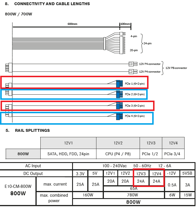

Ich habe eine Frage bezüglich der 12V Schienen meines Netzteils und ob es möglich ist, dass nur eine davon defekt ist.
Hintergrundstory:
Ich hab mir Horizon Zero Dawn gegönnt und war die letzten Tage auch fleißig am Spielen. Heute sind dann mitten im Spiel beide Monitore schwarz geworden und mein PC hat sich nach ein paar Sekunden Bedenkzeit neu hochgefahren. Ich habe mir erstmal nicht viel dabei gedacht und wollte das Spiel fortsetzen. Nach etwa 3min ist das Ganze nochmal passiert.
Meine Fehlersuche bestand dann aus Lasttests für CPU (3D Mark, HeavyLoad), RAM (Windows Speicherdiagnose) und GPU (Furmark, 3D Mark, OCCT). Mit RAM und CPU gab es keine Probleme, aber während den Tests mit der GPU stürzte der PC einige Male nach dem gleichen Muster ab wie bei HZD. Dabei ist mir allerdings aufgefallen, dass die Abstürze meist dann waren, wenn die GraKa von 99% Auslastung in den Idle gesprungen ist.
Eine kurze Recherche zu meinem Netzteil hat ergeben, dass die beiden PCIe Stromversorgungen (wobei jede davon auf zwei 8Pin Stecker aufgesplitet werden) wohl an jeweils einer eigenen 12V/24A Schiene hängen. Jetzt habe ich die Grafikkarte auf den zweiten Ausgang statt wie bisher an den ersten gehängt und siehe da: Alles läuft wieder einwandfrei. Keine Abstürze mehr und die Benchmarks laufen auch wieder problemlos durch.
Meine Frage dazu wäre:
Kann es sein, dass nur die 12V Rail von der ersten PCIe Stromversorgung am Netzteil etwas instabil ist und deshalb beim Wechsel von hoher Last zum Idle in die Knie geht oder war es bis jetzt nur Zufall, dass ich noch keinen Absturz hatte?

UPS überlesen!:-) Du nimmst jetzt einfach jeweils ein Kabel von 12V V3 und eines von 12V V4! Dein Netzteil besitzt "VIER" Rails! Kombi Rot oder Kombi blau!So ist das Netzteil optimal belastet! Denn nur eine einzeln belastete Rail liefert das was draufsteht! Sonst hätte das Netzteil 1056W und das nur auf der 12V Schiene!

Ich bin nicht ganz sicher, ob ich Dich richtig verstanden habe. Du hast deine Grafikkarte ursprüunglich an einer 12V Schiene angeschlossen und hast jetzt auf Schiene 2 gewechselt?
Der grundsätzliche Ansatz ist ja, dass man die Grafikkarte über Stecker 1 mit Schiene X verbindet und mit dem Stecker 2 an die Schiene Y. Es kann natürlich sein, dass eine Schiene schon durch andere Komponenten belastet ist und deshalb ein Absturz erfolgt.
Wenn das NT tatsächlich 2 mal 12V mit 24 Ampere hat kann man die Graka nur an an den Ausgang anschliessen an dem nicht schon die CPU hängt. Selbst für deine CPu würde ich einfach mal mit 10A bei 12V rechnen. Dann geht an dem Ausgang nur noch HD SSD aber eben keine Graka mehr. Ich halte getrennte 12V Schienen für völligen Unfug. Im Zweifel hat man dann in Summe genug Strom zur Verfügung aber die Einzelstränge sind ggf zu schwach für die eingesetzte Hardware.
Edit: erst jetzt gesehen welches NT es ist. Da würde ich die Graka an 12V 3 und 12V 4 anschliessen.
