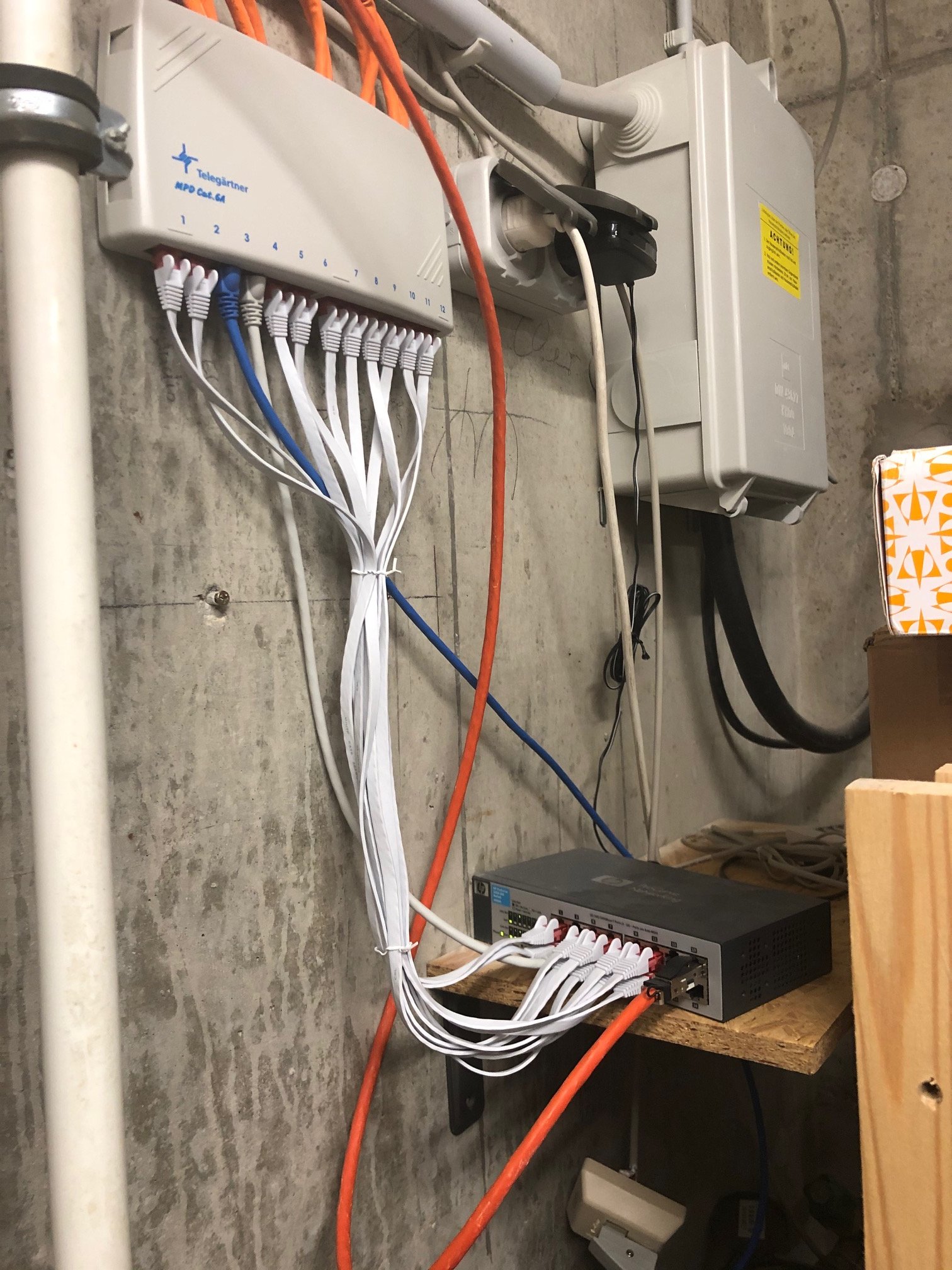

Sorry, ich habe Müll erzählt, was die Anbindung der FRITZ!Box angeht. Das Kabel von außen (blau) geht natürlich direkt über den Telegärtner-Verteiler zur FRITZ!Box. Sieht gerade ziemlich wild aus, weil wir einen Wasserschaden im Keller hatten und nun alles irgendwohin geräumt werden musste. Also Leitung 3 geht zur FRITZ!Box, Leitung 4 kommt von der FRITZ!Box zurück zum Switch. Damit sind die Buchsen im Büro belegt.

Wenn ich die Netzwerkstruktur richtig verstehe und der Büro-PC einer von denen ist der mit 10Gb zum NAS angeschlossen sein soll, gibt es drei Optionen:
1) Die Fritte die das Modem macht trotzdem in den Keller bewegen, eins der Kabel zum Büro für 10G für den PC nutzen und mit dem zweiten Kabel einen günstigen Gigabit-Switch anschließen. Daran dann den Drucker und eine zweite Fritz!Box die als wlan und DECT Access Point eingerichtet ist.
2) Die bestehende Fritte im Büro stehen lassen so wie ist und ein weiteres Kabel zum Keller legen worüber das 10G vom Switch im Keller zum PC läuft
3) Die bestehende Fritte im Büro stehen lassen so wie ist und im Büro auch einen 10G-fähigen Switch hinstellen
Im Fall 3) wird erstmal das Kabel (DSL?) von der Abnahmestelle bis zum Büro hoch geleitet, da vom Router (bzw. das Modem im Router) angenommen und müsste da dann per Gigabit mit dem 10G fähigen Switch verbunden sein.
Der Switch im Büro ist dann per 10G mit dem PC im Büro und dem Switch im Keller verbunden.
Das sind dann drei Switche:
1x im Büro mit mindestens 2 10G Ports
1x im Keller mit mindestens 2 10G Ports
1x im Fotostudio mit mindestens 3 10G Ports
Ursache schlicht, dass nicht genügend Kabel gelegt sind um alles von einem zentralen Switch im Keller zu verdrahten...

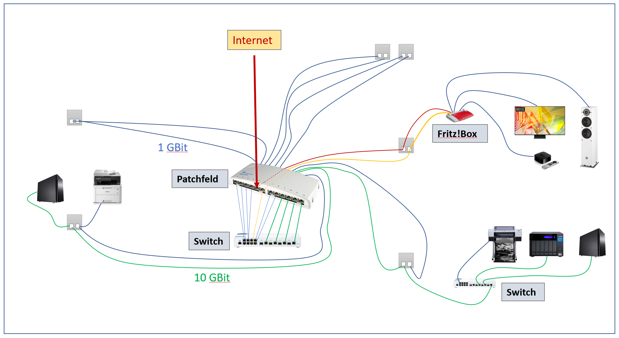

ich muss nochmal eine Frage stellen: Würde das so funktionieren?
Grün wäre das 10 GBit Netz, Blau 1 GBit und Rot ist die Leitung, die von der Telekom ins Haus kommt. Orange /Gelb ist dann die Rückführung des Internet Signals über das Patchfeld an den Switch.
Danke für Eure Hilfe...
Wenn Du das NAS in den Keller (oder wo auch immer das Patchfeld und der erste Switch ist) stellst, brauchst Du am 2ten Switch kein 10GB. An die eine Leitung kommt dann ein günstiger 1GB Switch und die zweite Leitung (10GB) geht zum PC.

Er braucht dann sogar gar keinen zweiten Switch, sofern er beim NAS nur Drucker und den PC hat.
@PeterTa Wenn die Leitungen 10G mit machen sollte das so gehen. Ich habe das recht ähnlich im Betrieb.

Joa wird schon gehen. haettest du halt 600 Euro billiger haben koennen.

Wie das denn? Zwei 10GBit Switche für 140 Euro???
Also der von Dir verlinkte geht für 120 Euro über den Ladentisch. Der hat 1x RJ45 und 4x SFP+. Wir haben 12 Buchsen im Haus bei 6 Doppeldosen. Alles RJ45. Ich verstehe Deine Rechnung nicht - muss der Switch im Anschlussraum nicht alle 12 Buchsen bedienen?
Nein. Nicht undbedingt.
Er muss alle Dosen bedienen, die auch genutzt werden., aber es muss kein einzelner Switch sein.
Ein kleiner 10g Switch im Studio haette absolut gereicht. von dort je 1 10G link zum NAS, zum PC und zur Patchdose. Wo letztere auf dem Patchpanel ankommt, springst du einfach mit einem kurzen ethernet Kabel, auf einen Port, der zurr Patchdose in Arbeitszimmer geht, und schliesst da direkt den PC an

OK. Das bedeutet, dass ich quasi eine Brücke am Patchpanel baue, ohne über den Switch zu gehen, richtig?
Ich würde den Switch nicht ins Büro stellen.
1. Ist er eventuell aktiv gekühlt und braucht halt Platz.
2. Ist die Leitungslänge größer als wenn der Switch am Patchpanel steht.
Gerade 2. Ist relevant. SFP+ Module gehen bis 30/80m. Das hat man schneller zusammen als man denkt. Wir haben bei uns Leitungen bis 40m...
Und selbst wenn es "nur" 79m sind, hast du dann am Ende 6 Stecker auf dem Weg statt nur 4.
Das kann schnell darüber entscheiden ob es überhaupt tut oder nicht.
Wenn ich darüber nachdenke, brauche ich wahrscheinlich nur einen Switch im Anschlussraum. Der bedient jeweils 2 Buchsen im Studio und im Büro mit 10Gbit. Der Studiorechner muss nicht mit 10GBit angebunden sein, der hängt aktuell ja auch am WLAN wegen der Beweglichkeit auf seinem Wagen.
Ich müsste im Gegensatz zu heute nur die Fritz!Box in Wohnzimmer hängen, dort Fernseher, Apple-TV und Sonos anschließen und die 2x2 !0 GBit Buchsen im Büro und Studio mit PC/Drucker bzw. NAS/Drucker belegen. Ich könnte da sogar jeweils nur 1x 10GBit belegen und einmal 1 GBit - das reicht ja auch. Dann habe ich noch zwei 10 GBit Leitungen für Wohnzimmer und Gästezimmer...
