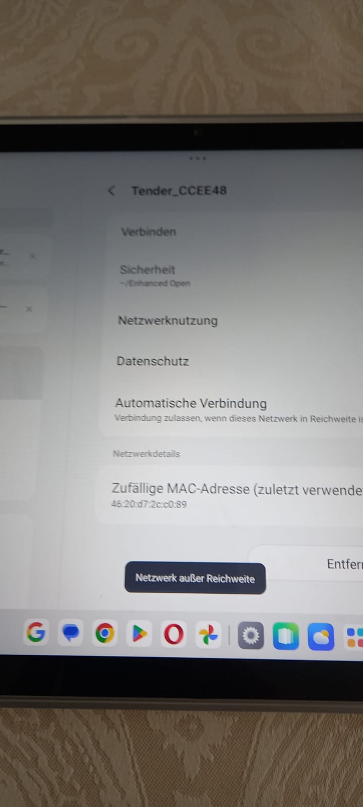

Hallo Zusammen,
eine Bekannte hat ein Problem mit ihrem neuen Tablet und dem Verbinden mit dem Wlan.
Hier mal die Hardware:
Tablet: Lenovo Tab (es dürfte sich um das M11 TB330FU handeln)
Router: Tenda 4G03 Pro 4G LTE Router mit SIM Karte
Prinzipiell funktioniert mit dem Router und den bisherigen Geräten alles (mehrere Smartphones, TV, Küchengeräte), doch mit dem neuen Tablet kommt es zu Problemen:
  • Das Tablet verbindet sich nicht immer automatisch mit dem WLAN
    • geht man anschließend in die Optionen und sucht das WLAN, findet man es und wenn man sich verbinden will, kommt die Meldung "Netzwerk außer Reichweite"
    • Das Netzwerk ist aber nicht außer Reichweite, der Router steht nur einen Raum weiter und alles andere funktioniert wie gesagt tadellos
    • Schaltet man nun den Router aus und wieder ein, verbindet es sich ohne Probleme von selbst --> ich schließe daher auf ein Problem mit dem Router
    • Das Tablet ist softwareseitig auf dem aktuellsten Stand
  • Daraufhin habe ich versucht, die Firmware des Routers zu aktualisieren, leider ist das nicht möglich, da der Router wohl zu wenig Speicherplatz hat für die neuesten Firmwareupdates (so zumindest die Meldung ??)
    • Habe versuch, die Firmware vom Router selbst automatisch herunterzuladen, aber auch das File manuell einzuspielen, beides Male mit dem selben Ergebnis
    • Ansonsten habe ich keine Einstellung gefunden, die sich auf das Verhalten auswirken könnte (Frequenzen oder sowas in der Art)
Hat jemand eine Idee, was man noch versuchen könnte?
Vielen Dank im Voraus!

Hab gestern mit einem M10 ein ähnliches Problem gehabt. Lösung ist zzt. Wlan sicherheit im Router (FritzBox) von WPA2+WPA3 auf nur WPA2 gestellt.

@norKoeri Ich war gestern nochmal vor Ort und habe die Verschlüsselung auf WPA2 eingestellt, mal schauen ob das Problem damit behoben ist -werde mich auf jeden Fall dazu melden.
Zum Thema Firmwareupdate beim Router: Ich komme wahrscheinlich nächste Woche nochmal vorbei und kann dann einen Screenshot machen, sinngemäß lautet die Meldung "Update nicht möglich, da zu wenig Speicher vorhanden, bitte schalten sie den Router aus und wieder ein".
Dachte daher, dass evtl. der Cache voll ist oder so und hab ihn natürlich neu gestartet, sowohl händisch (Strom gekappt) als auch über das Interface -beides Male kam anschließend wieder die selbe Meldung.
