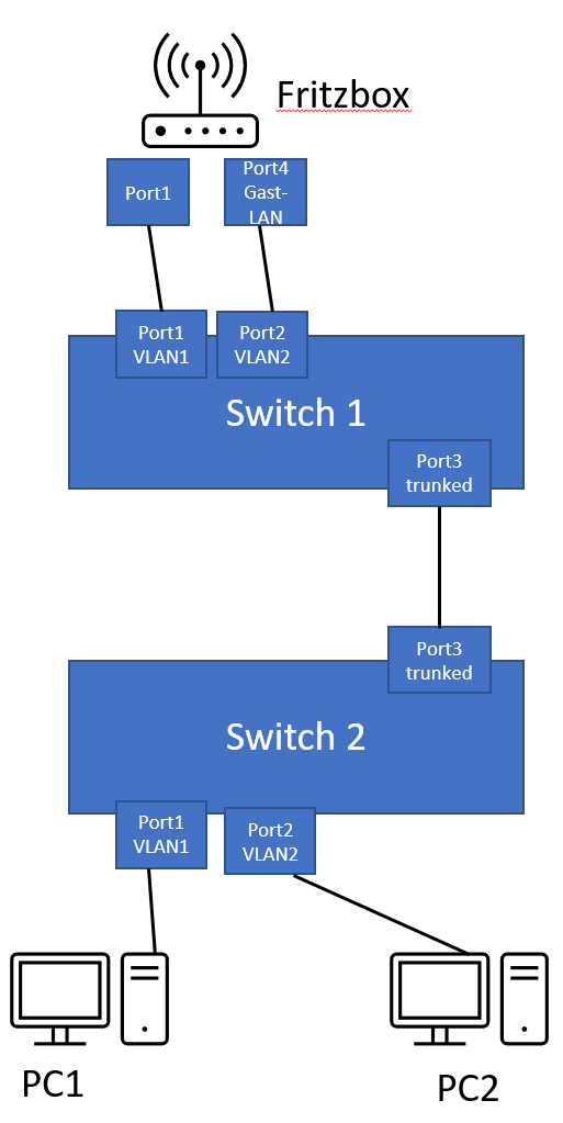

Wenn es nur ein Kabel gibt, du kein zweites legen willst, und WLAN kein option ist, könntest du an beide Enden jeweils ein VLAN fähigen Switch hängen, der die beiden Netze über ein Kabel schicken kann. Geht schon ab unter 20 €los:

Was für eine Geschwindigkeit hast du ?.
Funktioniert aber nur bis 100 MBit/s
Ab Gigabit brauchst du wieder alle 8 Kabel.
Du könntest das Netzwerkkabel aufsplitten auf zwei mal 4 adern.
Für die 100 MBit/s sieht das dann so aus:
