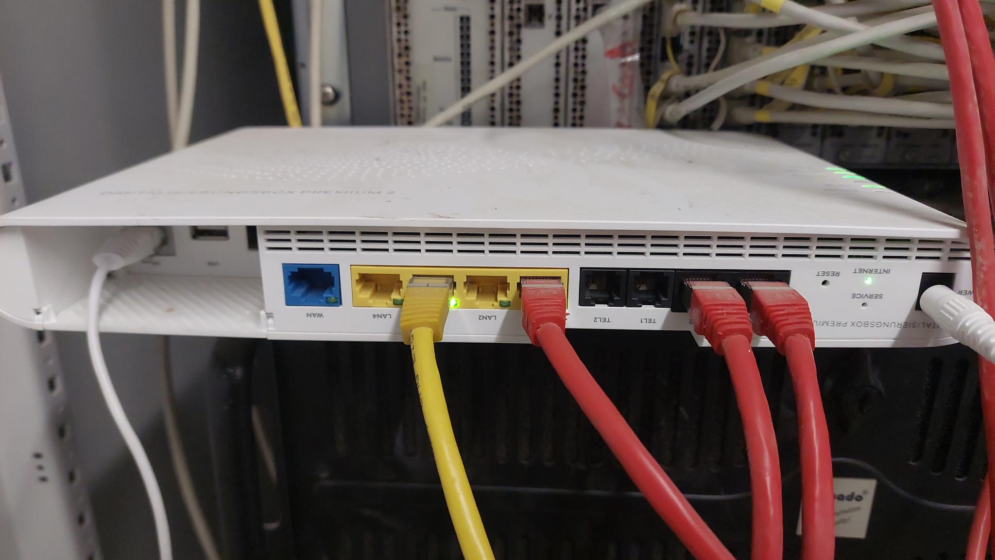

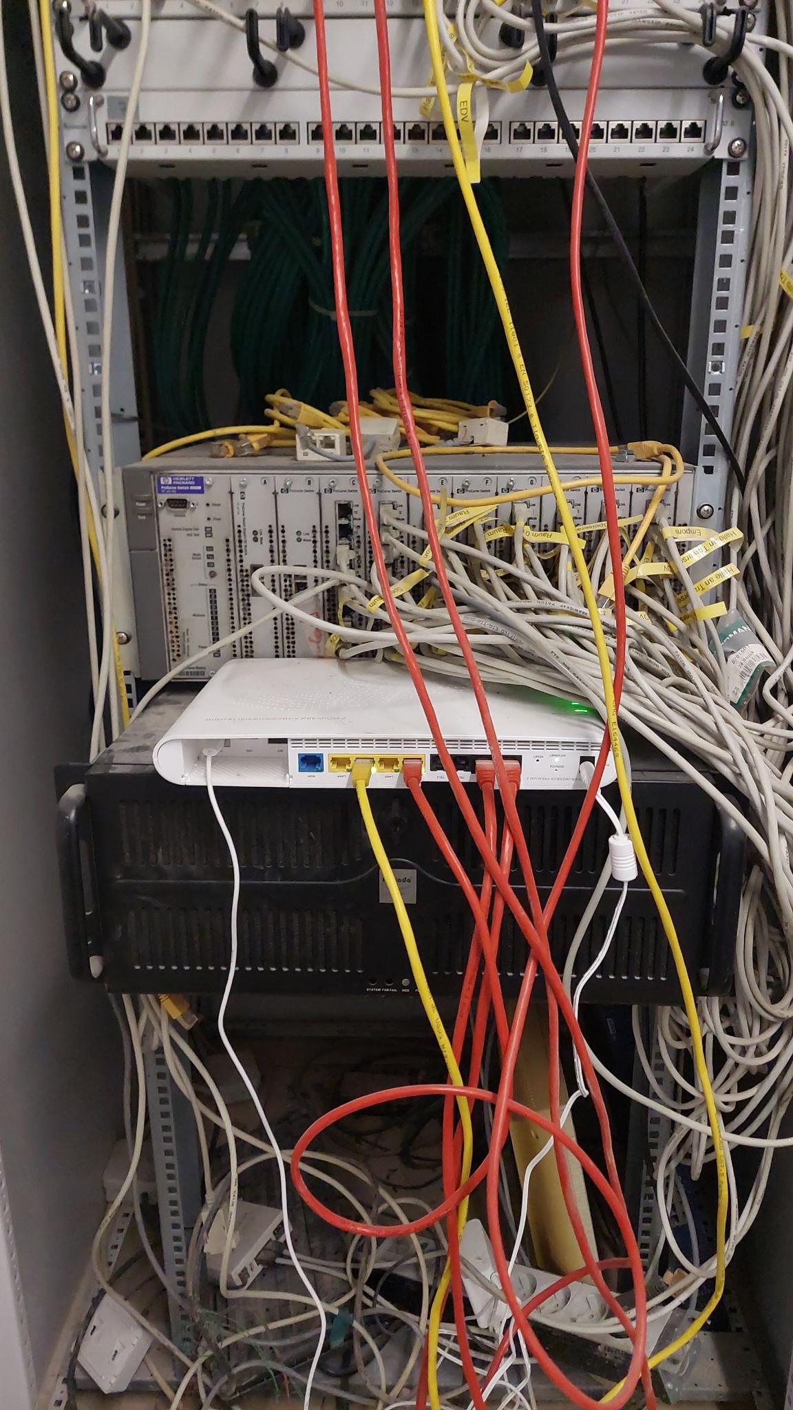

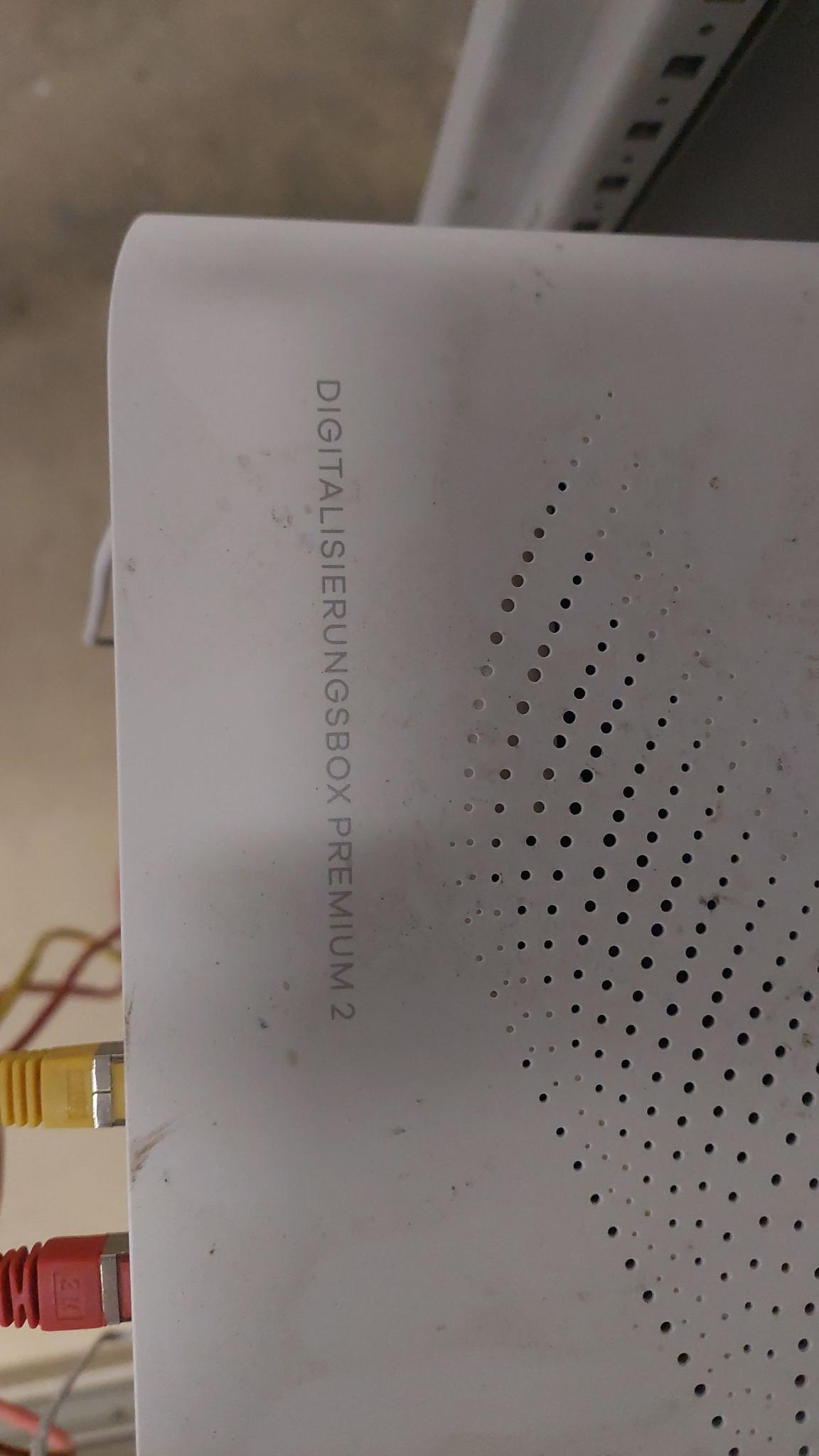

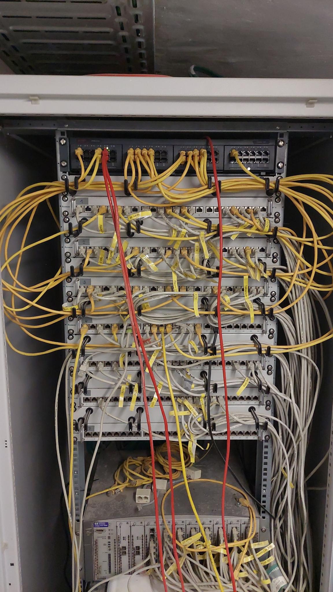

wolfgang-köln schrieb:
Hier ein paar Bilder wie es aussieht.

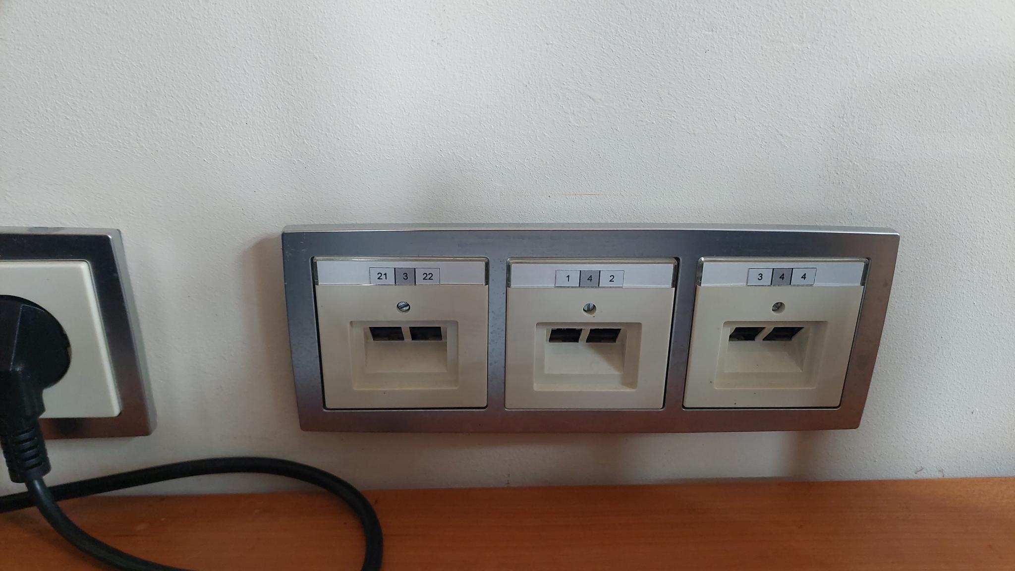

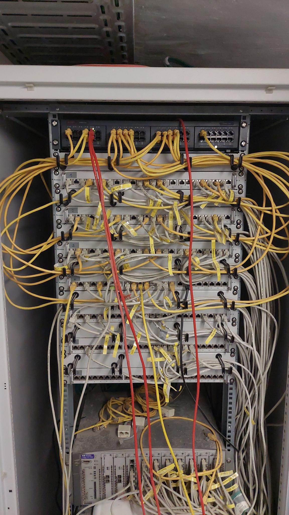

Da scheinen jeweils 6 Netzwerkkabel in die Räume zu gehen. Kann ja nicht schaden :) Man könnte wie gesagt ohne viel Aufwand Ubiquiti oder TP-Link Inwall an eine der Netzwerkdosen in den Räumen bauen. Falls die Räume ohnehin gestrichen werden sollen, Kabelschlitz von einer Dose in den Zimmern nach oben und Access Point unter die Decke hängen.

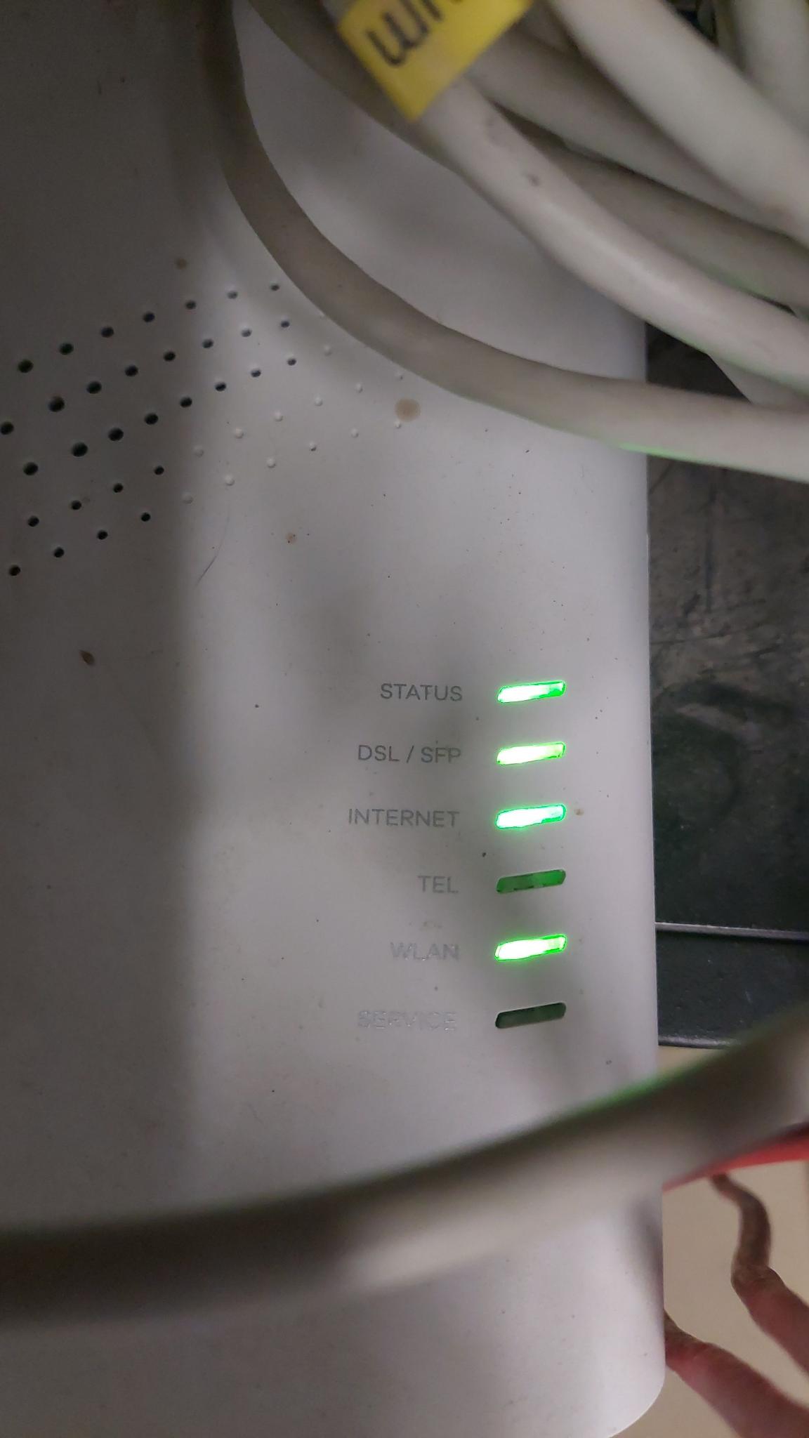

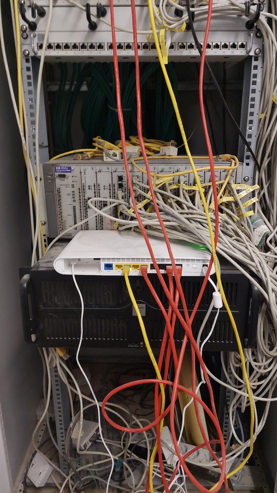

Die Digitalisierungsbox hat eine Telefonanlage integriert. Die ist bestimmt gemietet. Wenn er die Telefonanlage nicht braucht, das Ding durch eine normale Fritzbox oder OPN-Sense Router ersetzen. Für die Access Points und/oder Inwalls wird ein POE-Switch benötigt. Der muss in der Hauptverteilung zusätzlich zum wahrscheinlich viel zu großem Haupt-Switch montiert werden. Wofür die HP-Dinger auf dem Foto gedacht waren weiß ich leider nicht.
redjack1000 schrieb:
Das ist ein Netzwerk Switch.
Achso. Dann ist der eine Switch wahrscheinlich nur für die Telefonanlage und der HP Switch fürs Netzwerk. Sehe übrigens keinen Grund den Gästen den Zugang zu einer Netzwerkdose zu verwehren. Gibt in vielen Hotels Netzwerkdosen zusätzlich zum WLAN und ich habe sie immer gerne benutzt da schnelleres Internet. Über eine Firewall mit DMZ könnte man das Firmennetzwerk und das Gästenetzwerk problemlos trennen. Auf die nicht benötigten Netzwerkdosen dann einfach eine Blindabdeckung drauf und in der Hauptverteilung ab stöpseln. Scheint ja alles gut beschriftet zu sein.
Ok, hier ist ja auch bereits etwas Technik ersichtlich - eine grundsätzliche Frage wird sein, ob für die "paar" angedachten Zimmer auch entsprechender Aufwand betrieben werden muß/soll. 🤔
Als ehem. Betreuer der Haustechnik eines vergleichbaren kleinen Hotels/Pension kann ich hierzu sagen, dass bspw. heutzutage eher nicht zwingend Festnetz-Telefonie oder (mehrere) LAN-Zugänge in den Zimmern nötig sind, dafür allerdings doch noch von den Gästen ein in angenehmer Größe vorhandener TV erwünscht ist, der mglw. auch durch IP-TV versorgt werden dürfte.
Dahingehend könnte sicherlich die bereits im Grund bestehende Technik auch zielgerichtet "ausgemistet" und mit einigen aktuellen Geräten neu arrangiert werden - diese richtig installiert und konfiguriert würden dann mit Beachtung einiger Voraussetzungen auch alle erforderlichen Sicherheitsbedürfnisse erfüllen können. Damit wäre auch die vakante "Störerhaftung" risikominimiert, wodurch sich auch eine Extra-Versicherung dafür als überflüssig ergibt.
Auch benötigt's in dieser angestrebten Größenordnung wohl nicht unbedingt zwingend kostenintensive vollprofessionelle Hard- oder Software - allerdings würd' sie natürlich auch wiederum nicht schaden, sofern das Budget kein Hinderungsgrund wär'. 😉
Man sollte allgemein auch die Folgekosten, bspw. durch fachqualitative Administration, Wartung, Reparatur, etc., nicht außer Acht lassen.
Wie bereits erwähnt wurde, ließe sich durchaus unter Berücksichtigung verschiedener Bedingungen selbst mit Konsumer-Hardware ein relativ stabiler Netzverbund erstellen, der sowohl die kabelgebundene als auch kabellose Versorgung unter entsprechend notwendigen Sicherheitsaspekten erlauben würde - inwieweit sich damit insgesamt Gewünschtes mit Erforderlichem vereinbaren lässt, hängt an allen Gegebenheiten und wird dennoch wohl auch Kompromisse erfordern.
Dsbzgl. muß man dann halt auch Prioritäten setzen! 🤷‍♂️
Btw.:
Zeigt Bild 1 in #16 die Anschlüsse aus einem angedacht zu vermietenden Zimmer?​
