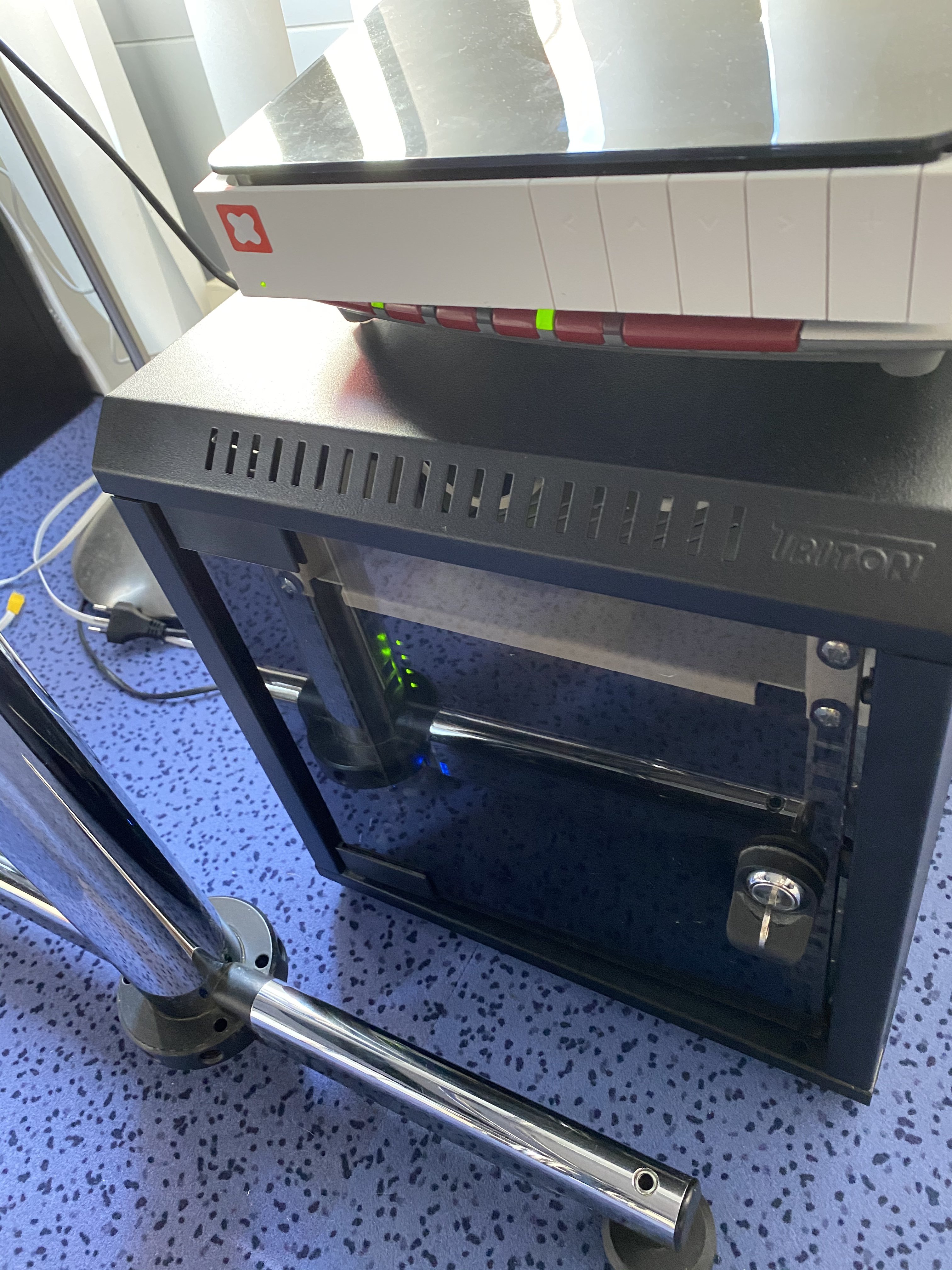

Ich möchte gerne die aktuelle Netzwerklösung durch professionellere Geräte austauschen.
Ist:
ISP 450/120er Leitung mit g.fast
Modem von ISP -> Fritzbox 7490 als Client + VOIP -> Netgear 8er Switch.
Switch: 3x PC, 1x NAS, 1x Drucker, 1x Dokumentenscanner, 1x AP und 1 x Eingang
alles in einer 10 Zoll Rack reingewürgt.
Soll: 19er Rack 7HE, weniger Geräte.
ISP Modem ist sehr eingeschränkt, kann keine Änderungen vornehmen. Deswegen habe ich DMZ Freigabe für die Fritzbox 7490 gegeben, damit ich Fortfreigabe für NAS erteilen kann.
ISP Modem durch ein Fritzbox 7582/7583 wegen g.fast ersetzen?
ISP Modem behalten und mit Ubiquiti USG/Pro 4 ergänzen?
8er Switch evtl. durch Ubiquiti USW-16-POE Gen 2 ersetzen. Der 8er Switch ist am Limit.
Was mache ich wegen Telefon?
Fritzbox als VoIP Modem und über DECT oder Tischgeräte von Yealink oder so holen?
Wäre hier die vernünftige Lösung?

Lass die Fritzbox da sonst hast du keine Telefonanlage mehr. Die Ubiquiti Komponenten sind schön und gut aber mit Gewalt alles dahin drücken macht in den wenigsten Fällen Sinn.
Du könntest sie natürlich ersetzen wenn dir das Modem (ist eher ein Router wenn du dort einen exposed Host eingestellt hast) nicht gefällt, einen wirklichen Vorteil hast du davon aber nicht. Liegen die Zugangsdaten überhaupt vor oder ist bekannt wie eine Fritzbox an dem Anschluss zu konfigurieren ist?
Den Switch kannst du dann ersetzen wenn mehr Ports benötigt werden. An der Fritzbox sind ja auch nochmal welche.
Bei der Größenordnung kann man noch nicht von komplexer IT und Administration sprechen, du machst dir jetzt also vermutlich viel Arbeit für kaum nutzen.
Schau lieber das die Daten die wichtig sind gescheit gesichert werden. Schwerwiegender als der Ausfall eines Switches oder der Fritzbox wiegt meistens ein Verlust der Daten durch Verschlüsselungstrojaner.
