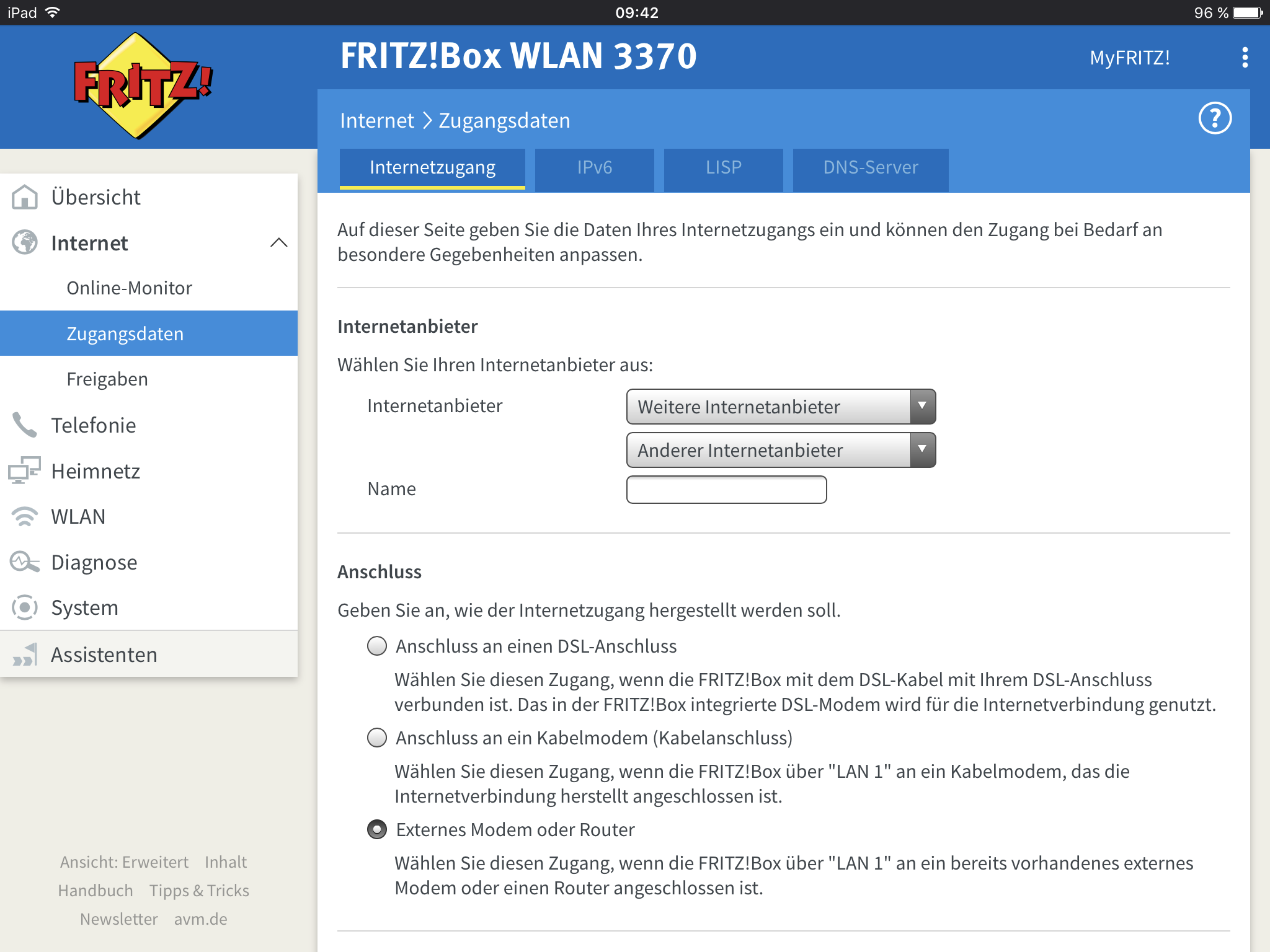

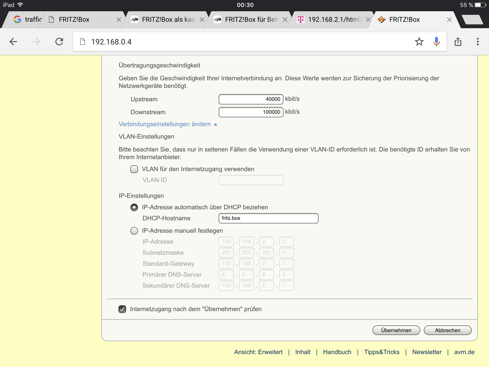

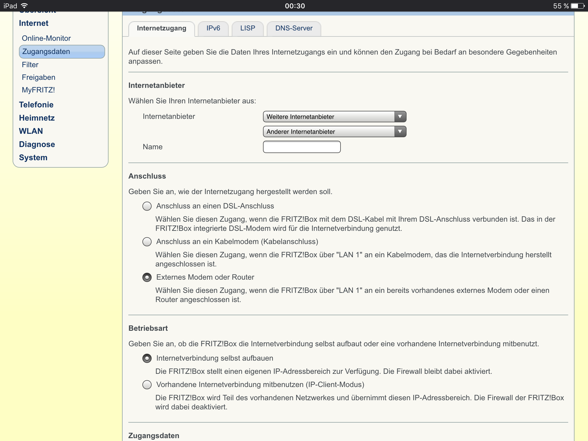

ich möchte meine fritzbox 3370 über den WAN Port (LAN1) mit dem Internet verbinden.
Leider funktioniert es nicht, egal ob über DHCP oder manuelle IP Eingabe.
Es sieht so aus, als ob der WAN Port nicht aktiviert wird. Die Einstellungen müssten eigentlich stimmen, ich habe noch einen anderen Router im Kaskadenbetrieb - funktioniert einwandfrei.
Hat jemand eine Idee, warum meine Fritzbox zickt?

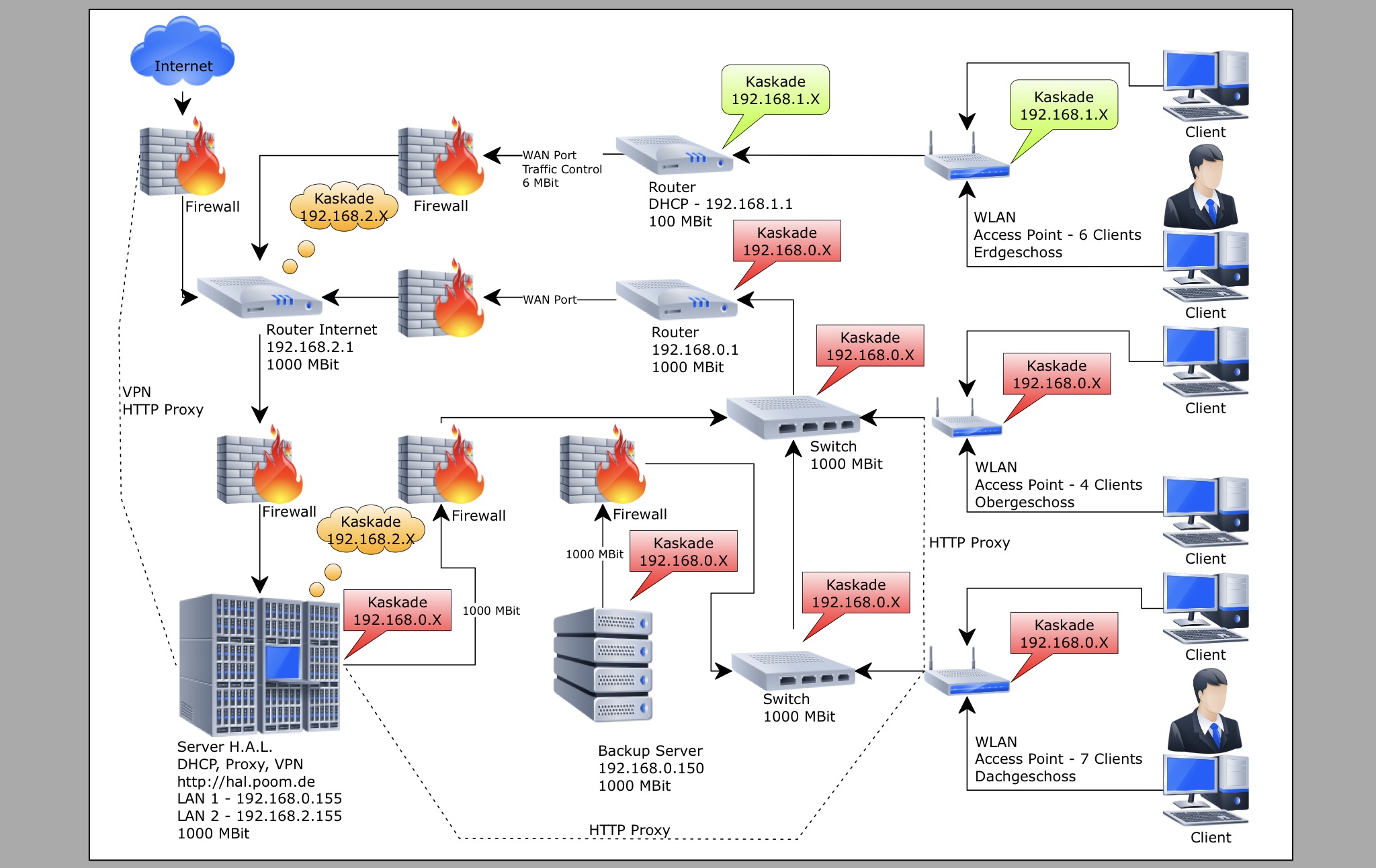

Wie soll denn das gesamte Netzwerk aussehen ?
Was soll an dem LAN1/WAN Port angeschlossen sein ?
Zwei Kaskaden laufen schon seit längerem. Mit dem TP Link TL-R480+ gibt es keine Probleme, nur die Fritzbox will nicht.
​ich will mein Netz eben mit der vorhandenen Fritzbox erweitern.
mein Netz:
Schon mal über eine Überarbeitung und sinnvolle Strukturierung deines Netzwerkes nachgedacht ?
Bei diesem kreuz und quer durcheinander ist es ein Wunder das überhaupt etwas funktioniert!

Btw, wozu die Firewalls im x.x.0.x zwischen Hal, dem backupserver und dem Rest des Netzes?
Ich glaube, man sollte auch den Zugriff auf die Web-GUI des Synology nur von intern erlauben.

ich verbinde die Fritzbox über den LAN1 Port, er sollte mit diesen Routereinstellungen dann als WAN Port arbeiten.

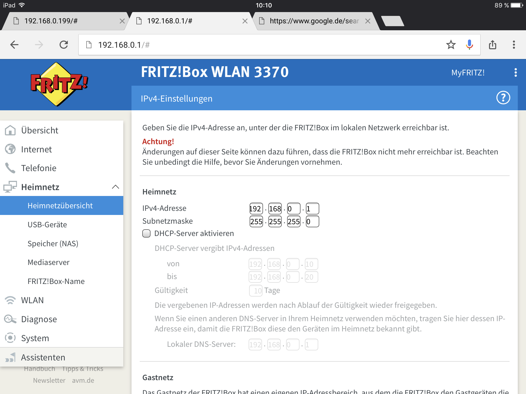

In diesem Fall soll der fritzbox WAN Port (LAN 1) auf 192.168.2.X laufen. Die fritzbox selber auf 192.168.0.1 ohne DHCP, den DHCP macht 192.168.0.155. Siehe mein Netzwerkbild

die firewals sind nunmal da und aktiv, die Firewall des Backupservers hat zB nur den Port offen, der für das Backup genutzt wird.
ob das nötig ist, sei dahingestellt

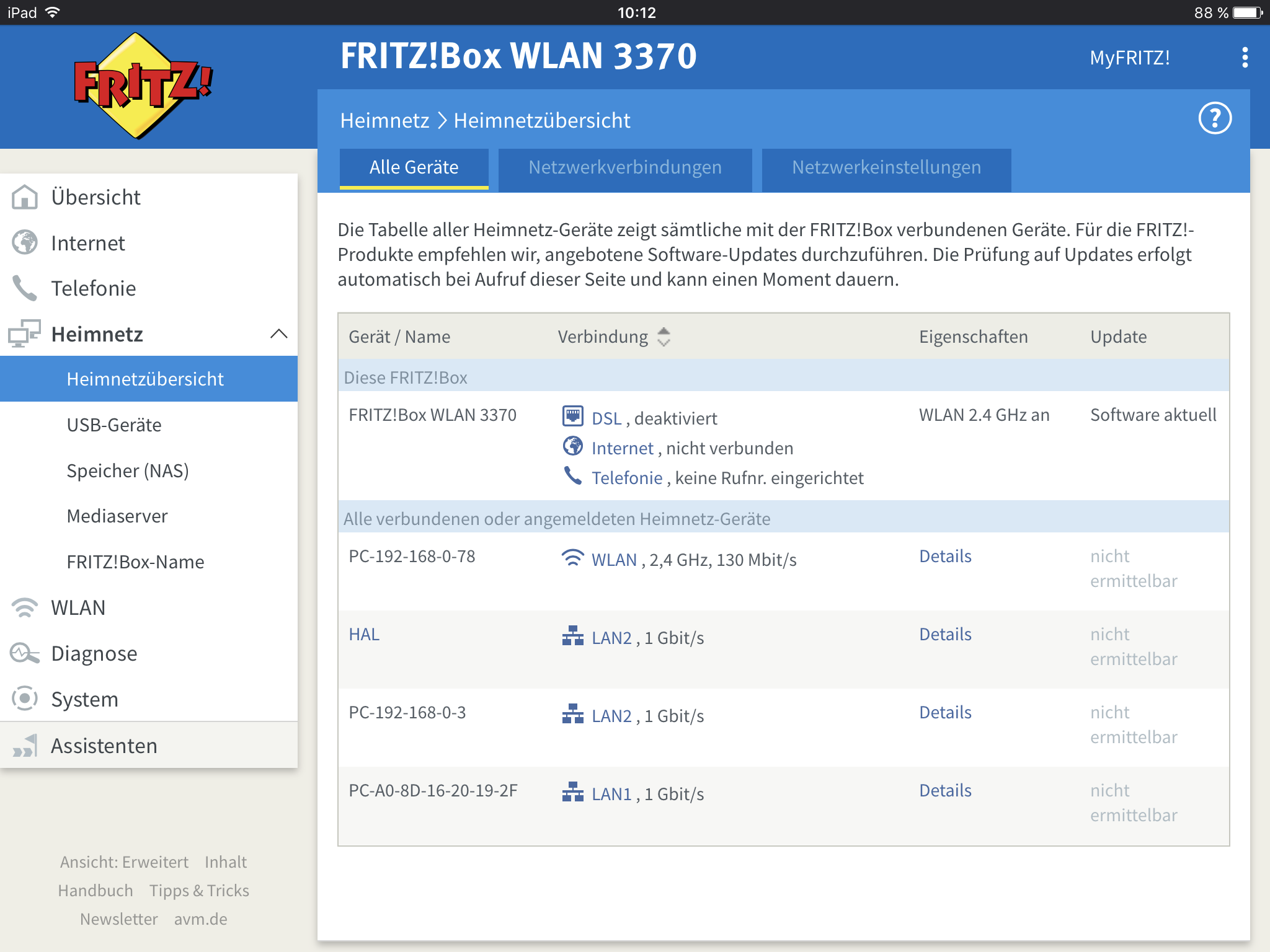

nochmal step by step
an der fritzbox auf LAN 1 steckt der Router, mit der Internetverbindung (192.168.2.1)
auf LAN 2 steckt der DHCP Server (192.168.0.155)
Die fritzbox bekommt die IP 192.168.0.1 - DHCP aus

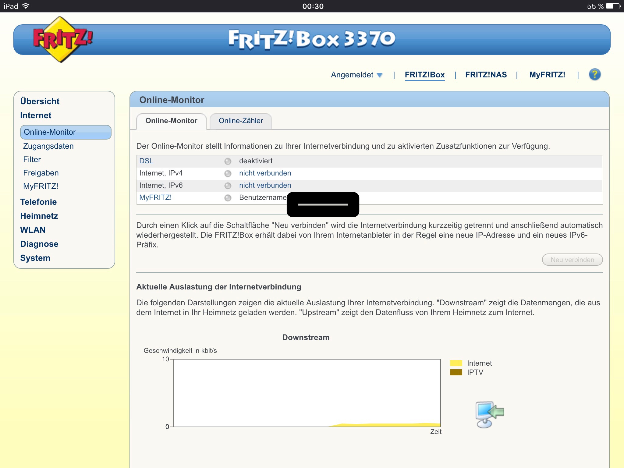

Auf LAN 1 wird auch der Router 192.168.2.1 angezeigt, aber keine Internetverbindung
Ich vermute, dass der LAN1 Port nicht auf WAN umgeschaltet wird ?!

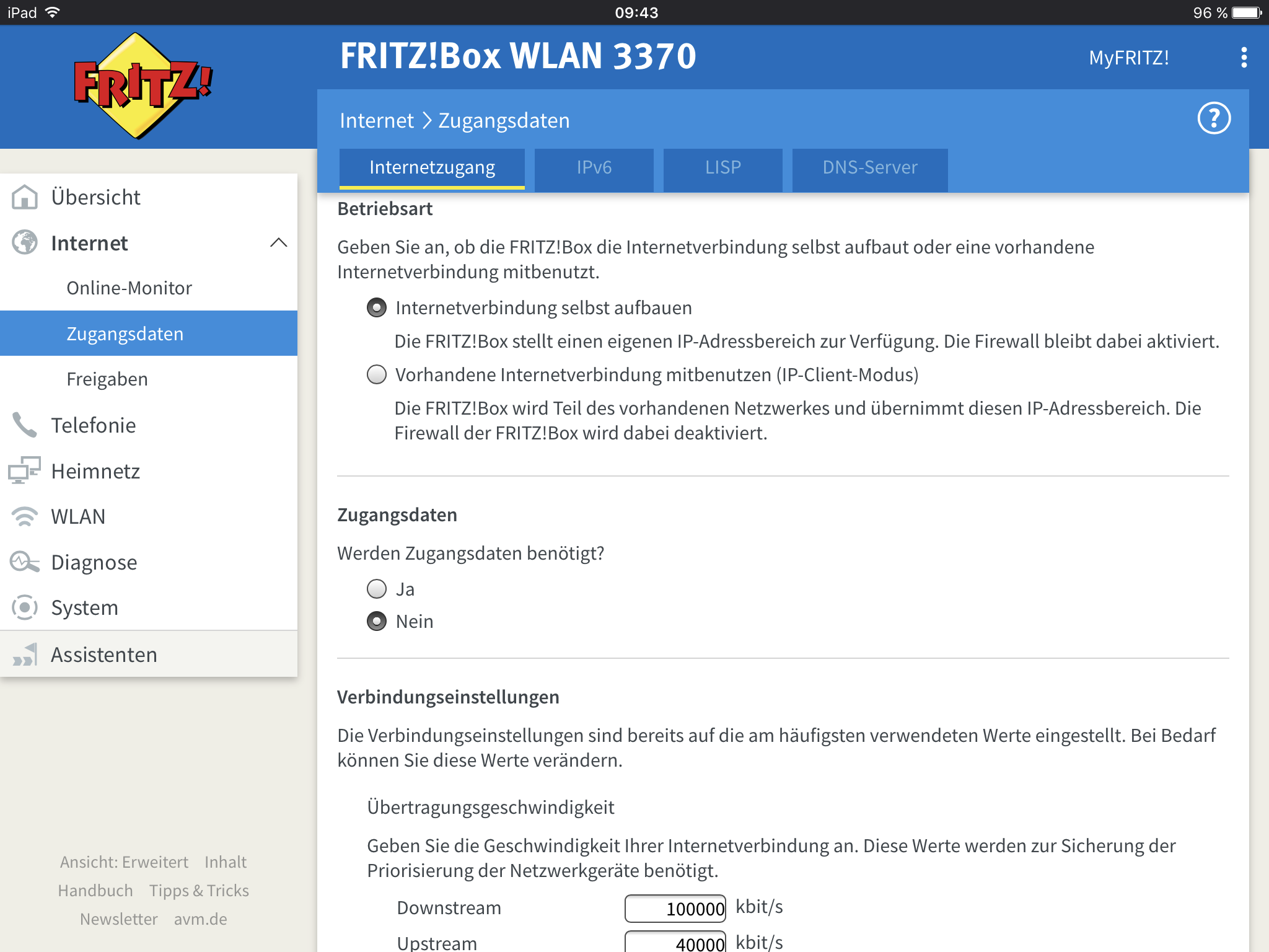

Im Eröffnungspost hast Du eingestellt, daß die Box ein eigenes Subnetz aufmacht, also muß der DHCP Server aktiviert sein oder deine Clients haben feste IP Adressen.
Im letzten Post möchtest Du jedoch die FB als IP Client haben. Dann sind die Einstellungen falsch.
Ja, ein Subnetz soll die fritzbox aufmachen 192.168.0.X. Sollte mit der Einstellung "Internetverbindung selbst aufbauen" Bild 2 ausgewählt sein. DHCP muss ja nicht zwingend die fritzbox machen, DHCP Server läuft auf 192.168.0.155. IP Adressen werden auch richtig verteilt, aber die Clients haben keine Internetverbindung über 192.168.0.1
Wenn die Box ein eigenes Subnetz aufmacht, dann ist das getrennt von den anderen Netzen. Egal, ob Du den gleichen IP Bereich wählst.
Reines Glück, wenn die DHCP Vergabe funktioniert. Eigentlich sollte es sogar ein Fehler sein.
