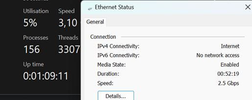

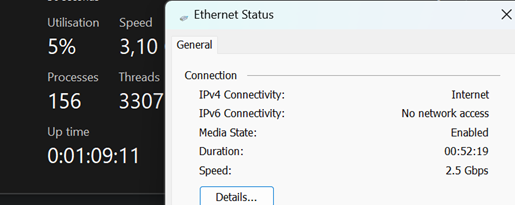

Update; bisher keine Meldung vom Support, Problem besteht immer noch.
Wenn ich den Status vom Netzwerk und dem Task Manager anschaue gibt es eine große differenz in Bezug auf die Zeit.

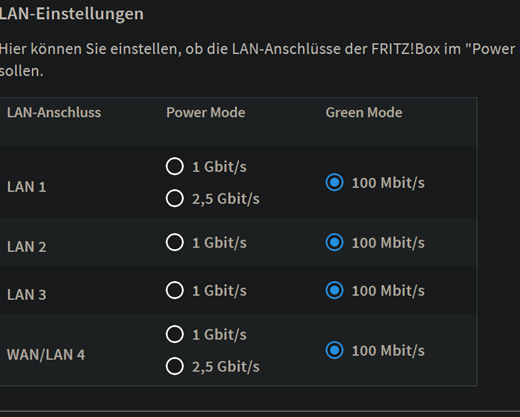

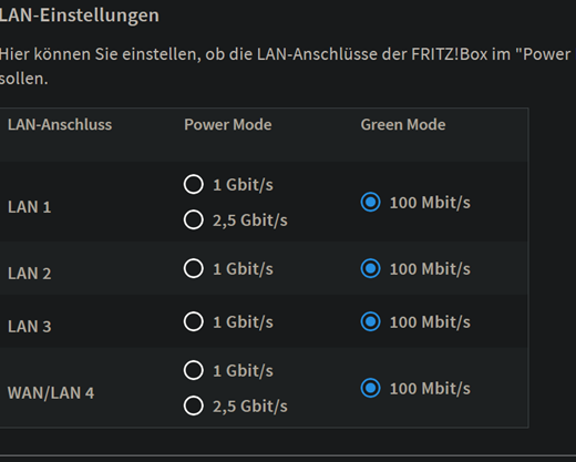

@Engaged Es hieß, ein Ticket wird aufgemacht, der Herr weiß nicht weiter.
Ich soll erst mal alle Ports im "green Modus" laufen lassen nach dem ich die Box resetet habe.
Ich hab doch extra die Box gekauft (300EURO) um KEIN 2,5giga Switch noch zubetreiben...
Reaktionen: Engaged
Okay, merkwürdige Antwort, denn im Netz gibt es einige Berichte, das im Green Mode bei verschiedenen Modellen oft nur 100Mbit/s funktionieren, und das obwohl mit den angeschlossenen Geräten 1000Mbit/s laufen müssten, deswegen ist der eigentliche Tipp green Mode deaktivieren, sprich das komplette Gegenteil.
