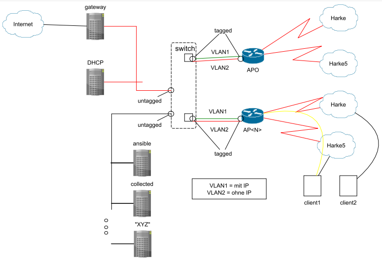

Ich habe einige Geräte mit denen ich eine bestimmte Netzwerkkonfiguration Umsetzen muss, aber aktuell nicht sicher bin wie ich weiter vorgesehen soll. Es handelt sich um einen Netgear Router, welcher mit OpenWRT geflasht wurde, einen POE-fähigen Switch von tp-link und zwei POE-Access-Points von Ubiquiti, jeweils mit OpenWRT.
Die folgende Netzwerkkonfiguration soll gemacht werden:
Die Beschreibung die umgesetzt werden soll ist folgende:
Am Ende soll es Accesspoints von 0..n geben. Die Accesspoints bekommen ein Kabel mit POE über das zwei Netze in unterschiedlichen VLANs
an die APs gebracht werden.
"Mit IP" ist das Netz für die Administration wo eine fest IP am AP vorhanden ist. "Ohne IP" heißt, das Netz wird durch den AP auf das W-LAN gebridged für die Clients die dann eine IP bekommen vom Router.
Dadurch kann ein Client auch nicht auf den AP selbst zugreifen per SSH o.ä.

Da gemäß Deiner Abbildung beide APs anscheinend dieselben WLANs (das VLAN1 bzw. VLAN2 getaggte) mit denselben SSIDs aufspannen sollen, Du sie aber wie den Router mit OpenWRT geflasht hast, solltest Du manuell nicht-überlappende Kanäle konfigurieren oder 802.11r (Fast Roaming/Transition) einschalten.
Mit der Original-Firmware hätte das die UniFi-Controller-Software übernommen, sogar einmalig bei der gemeinsamen Einrichtung der APs, ohne später ständig im Hintergrund laufen zu müssen.
Ich kann allerdings verstehen, dass man OpenWRT flasht, z. B. wenn der AP nicht mehr supported wird.
Vielleicht habe ich einige Details ausgelassen die noch relevant wären. "Mit IP" ist das Netz für die Administration wo eine fest IP am AP vorhanden ist. "Ohne IP" heißt, das Netz wird durch den AP auf das W-LAN gebridged für die Clients die dann eine IP bekommen vom Router. Dadurch kann ein Client auch nicht auf den AP selbst zugreifen per SSH o.ä.
Die APs sollten ihre IP-Adressen per DHCP ebenfalls vom Router erhalten, man kann (und sollte) dem DHCP-Server aber beibringen, ihnen immer dieselben IP-Adressen zuzuweisen.
Es lässt sich nicht verhindern, dass die Clients den AP "sehen" können. Wenn sie und er sich nicht im selben Subnet befinden, kann er schließlich auch kein WLAN für sie bereitstellen.

Die Ungereimtheiten bzw. Fehler in der Zeichnung, die ich in #3 angemerkt habe, sind weder erklärt noch korrigiert worden.
lanse schrieb:
Wie versteckt man jetzt die APs komplett?
Das Konzept nennt sich Management-VLAN, ein VLAN, das ausschließlich Geräte der Infrastruktur enthält. Jedweder Zugriff auf dieses VLAN wird über die Firewall bzw. den Router reglementiert..
lanse schrieb:
Als TE hätte ich aber vermutlich nach all den Nettigkeiten hier keinen Bock mehr …
Das mag sein und tut mir auch leid, aber in letzter Zeit sehen 2 von 3 Threads so aus. Ein TE, der sein Problem nicht mal in allgemeinen Worten - also untechnisch - ausreichend beschreiben kann, um dann Stück für Stück mit wichtigen Details anzukommen. In Anbetracht dessen, dass die Helfer hier im Forum ihre Freizeit dafür opfern, ist das Zeitverschwendung von anderen Leuten... Natürlich wirkt das immer unfair, wenn irgendwann die Frustbombe platzt. Wer regelmäßig hier im Forum unterwegs ist, wird wissen, dass ich eigentlich immer versuche, zu helfen und ausführlich zu erklären, aber irgendwann vergeht mir auch die Lust...
Das stimmt so nicht. Die IP-Adresse eines AP ist unerheblich, weil er nur eine transparente Brücke zwischen seinem WLAN und LAN Interface darstellt, gewissermaßen ein Switch mit 2 Ports, WLAN und LAN. Es kommt dabei auf die OSI-Layer an. IP ist Layer 3, während Ethernet bzw. 802.3 und WLAN aka 802.11 sich auf Layer 2 bewegen. Es gibt zumindest keine technische Begrenzung, die es verbietet, dass ein AP (oder ein Switch) eine IP-Adresse aus einem falschen Subnetz hat und trotzdem funktioniert.
Genau darauf basiert letztendlich ja das Konzept des Management-VLANs. Dabei hat das Gerät - AP oder Switch - nur auf dem Management-VLAN eine IP-Adresse und ist ggfs sogar durch die Konfiguration noch zusätzlich vor Zugriffen aus den anderen VLANs geschützt. In den anderen VLANs hat das Gerät keine IP und trotzdem werden die Datenpakete munter weiterverteilt.
Es ist wie @snaxilian schon geschrieben hat üblich, dass in professionellen Netzwerken ein separates VLAN durch das gesamte Netzwerk geht, das ausschließlich die Geräte der Infrastruktur enthält, eben das Management-VLAN. In diesem VLAN befinden sich konsequenterweise keinerlei Clients und es ist über den Router, der die (V)LANs miteinander verbindet, geregelt, dass nur bestimmte Ports, Geräte, IP-Ranges oder Subnetze in dieses VLAN geroutet werden.
Die grundsätzliche Vorgehensweise ist also wie folgt:
  • VLAN ID für Management-VLAN erstellen (zB 99)
  • Management-VLAN auf alle Trunks zu den APs/Switches legen
  • Am AP/Switch auf dem Interface für das Management-VLAN eine IP-Adresse definieren
  • Firewall/Router konfigurieren und Zugriffe von den anderen VLANs reglementieren
Auf diese Weise hat der Switch/AP nur eine IP-Adresse in VLAN 99 und ist aus den anderen VLANs nicht erreichbar, sofern Gateway bzw. Firewall den Zugriff nicht routen bzw. erlauben. Je nach Gerät kann und muss man ggfs noch im Gerät selbst sicherstellen, dass der Zugriff auf das Webinterface ausschließlich über das Management-VLAN freigegeben ist.

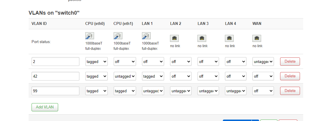

Ich verstehe noch nicht wie ich die zwei gewünschten VLANs auf dem Router einrichten soll.
VLAN 99 soll für die Administration der am Switch hängenden Access Points sein und 42 das VLAN für die Clients an den Access Points.

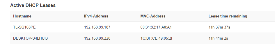

Der Switch ist aktuell über das Web-Interface nicht erreichbar, obwohl ich unter DHCP leases den eintrag mit dem Switch sehe.
Wenn der Router ausreichend physische Ports für die VLANs am Switch hat, benötigt der Router selbst gar keine VLANs, sondern wird einfach jeweils mit einem Port mit einem Kabel an einem untagged Port des jeweiligen VLANs verbunden.
Was die Erreichbarkeit angeht: Natürlich muss das Routing stimmen und die Firewall für diese Verbindung offen sein, wenn der Zugriff aus einem anderen Teil des Netzwerks aufgebaut wird, also subnetz-/VLAN-übergreifend.
So wie ich das verstehe, sind CPU (ethX) bei OpenWRT virtuelle Ports (ethX Driver), wobei eth0 (wahrscheinlich) für die Switch-Funktionalität des Routers und eth1 für irgendetwas anderes steht. LAN 1-4 sind dann die Physical Ports.
Ich gehe also davon aus, dass der Switch an LAN 1 hängt. Dann sollte man LAN 1 als Trunk-Port verwenden, d. h. "tagged" mit allen VLAN-IDs - genau wie CPU (eth0): tagged/tagged/tagged. Hier werden quasi zwei Switches getrunkt.
Das weitere "Filtering" nach VLAN-ID-Tags findet dann nicht in der Switch-Funktionalität des Routers statt, sondern im TL-SG108PE, an dem die APs hängen. Das muss natürlich dort entsprechend konfiguriert werden.
Ich wäre außerdem vorsichtig, "tagged" und "untagged" an einem Port zu kombinieren: "untagged" akzeptiert nur Incoming Traffic ohne VLAN-ID-Tags und entfernt VLAN-ID-Tags bei Outgoing Traffic.

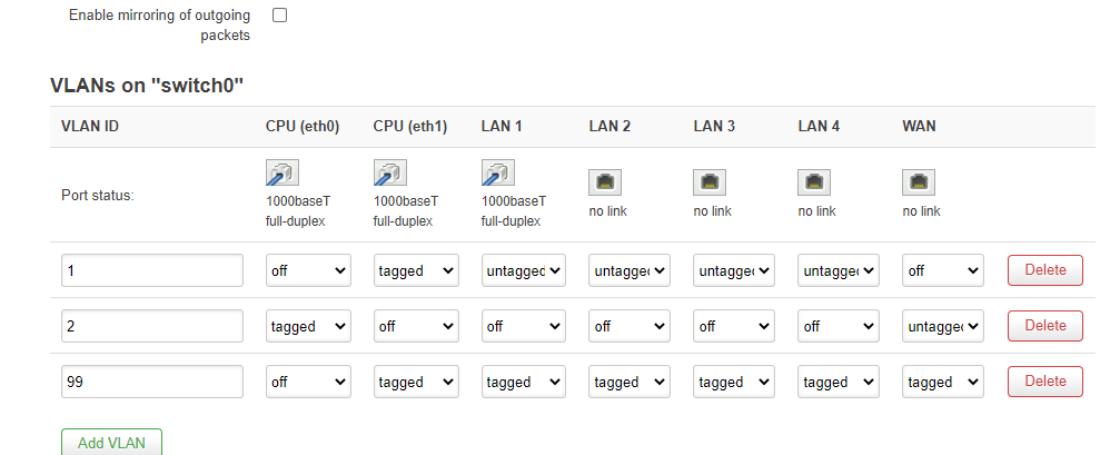

Also hier mal der Switch:
Die Ports 1-4 sind für für die Access Points, an Port 5 ist jetzt der Router Angeschlossen. Ist das richtig so? Ich müsste jetzt wahrscheinlich beim Router einstellen, dass die angeschlossenen APs für VLAN 2 vom DHCP eine IP bekommen sollen oder?
Ich habe auch noch nicht so richtig verstanden was eth0 und eth1 beim Router ist (siehe Bild) aber die Switch-Seite auf dem Router sieht jetzt so aus:

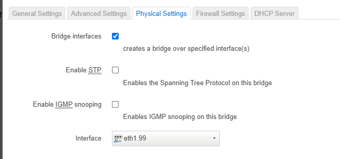

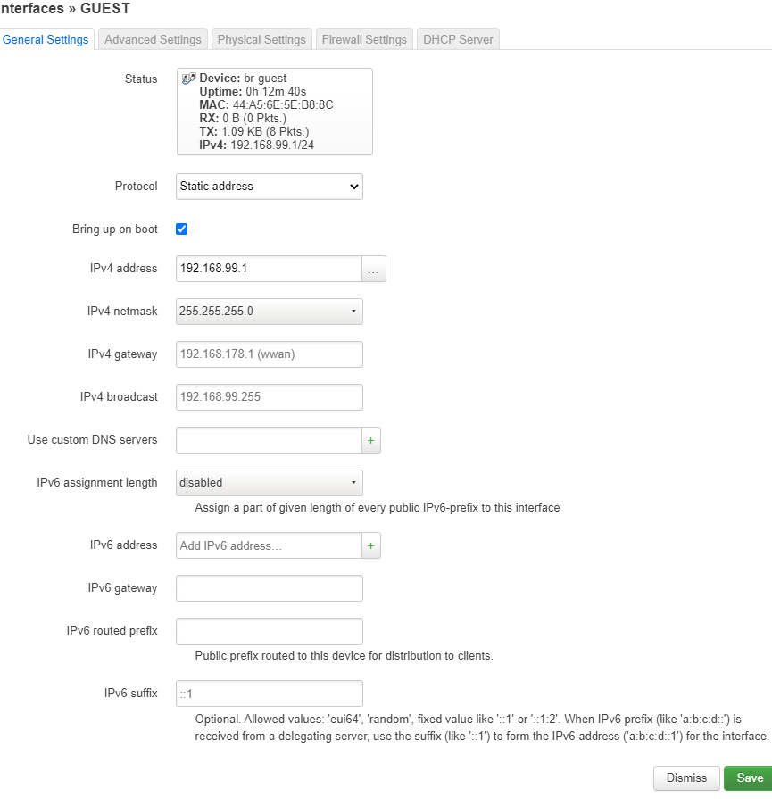

Ich habe dann noch unter Interfaces ein neues Interface erstellt namens guest, für die APs mit denen man als Gast reinkommt. So ist die konfiguration:
Den DHCP-Server habe ich für das Interface aktiviert und unter physical settings eine bridge zu eth1.99 gemacht (für VLAN 99):
Macht das irgendwie Sinn? Gäste die sich über das WLAN der APs anmelden sollten dann in VLAN 99 sein, welches IPs aus dem Bereich 192.168.99.x enthält.
Das würde ich auch so machen.
Meine Bitte: Ich habe den Eindruck, dass sich Nummerierung und Anzahl der VLAN-ID-Tags sowie ihre Zuordnung zum jeweiligen Verwendungszweck von Beitrag zu Beitrag ändern.
Beim Switch (TL-SG108PE) fehlt z. B. VLAN-ID-Tag "99". Anscheinend soll das Management-VLAN dort mit "1" getaggt werden. Das kann so nicht funktionieren: Du musst natürlich dieselben VLAN-ID-Tags in Router und Switch (TL-SG108PE) vergeben/verwenden.
Wofür soll VLAN-ID-Tag "1", das im Router definiert ist, verwendet werden?
Welches VLAN-ID-Tag steht jetzt für das neue (?) "Gast"-(W)LAN?
Ich gehe jetzt von VLAN-ID-Tag "2" für die Clients ohne Administrationsrechte und VLAN-ID-Tag "99" für das Management-VLAN aus.
Zum Router …
CPU (eth0) steht IMO für die Modem- oder Switch-Komponente im Router-Endgerät. Dann würde ich das so einstellen:
  • VLAN ID 1/2/99: tagged/tagged/tagged
Verfügt das Router-Endgerät über eine WLAN-Komponente? Dann könnte die CPU (eth1) sein. (Ist nur eine Vermutung.) Wird die nicht benötigt, dann:
  • VLAN ID 1/2/99: off/off/off
Der Switch (TL-SG108PE) hängt am Router-Endgerät an LAN 1, richtig? Dann würde ich das so einstellen:
  • VLAN ID 1/2/99: tagged/tagged/tagged (Trunk-Port)
Zum Switch (TL-SG108PE) …
