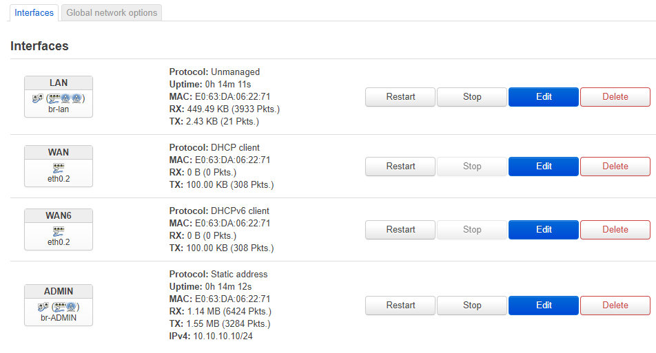

Ok ich glaube ich habe das alles richtig eingerichtet, aber ein AP der bereits richtig konfiguriert sein sollte ist über das Admin Netz irgendwie trotzdem nicht erreichbar. Der AP hat auch OpenWRT und diese Interface-Einstellungen:
Der Router hat jetzt auch eine feste IP aus dem Bereich 10.10.10.x. Am AP ist aber auch ein Admin-WLAN vorhanden womit man rein kommt, aber ich bekomme darüber keine Internetverbindung vom Router.
Das kann ich leider nicht deuten. Das könnte vermutlich jemand erklären, der sich mit OpenWrt gut auskennt.
