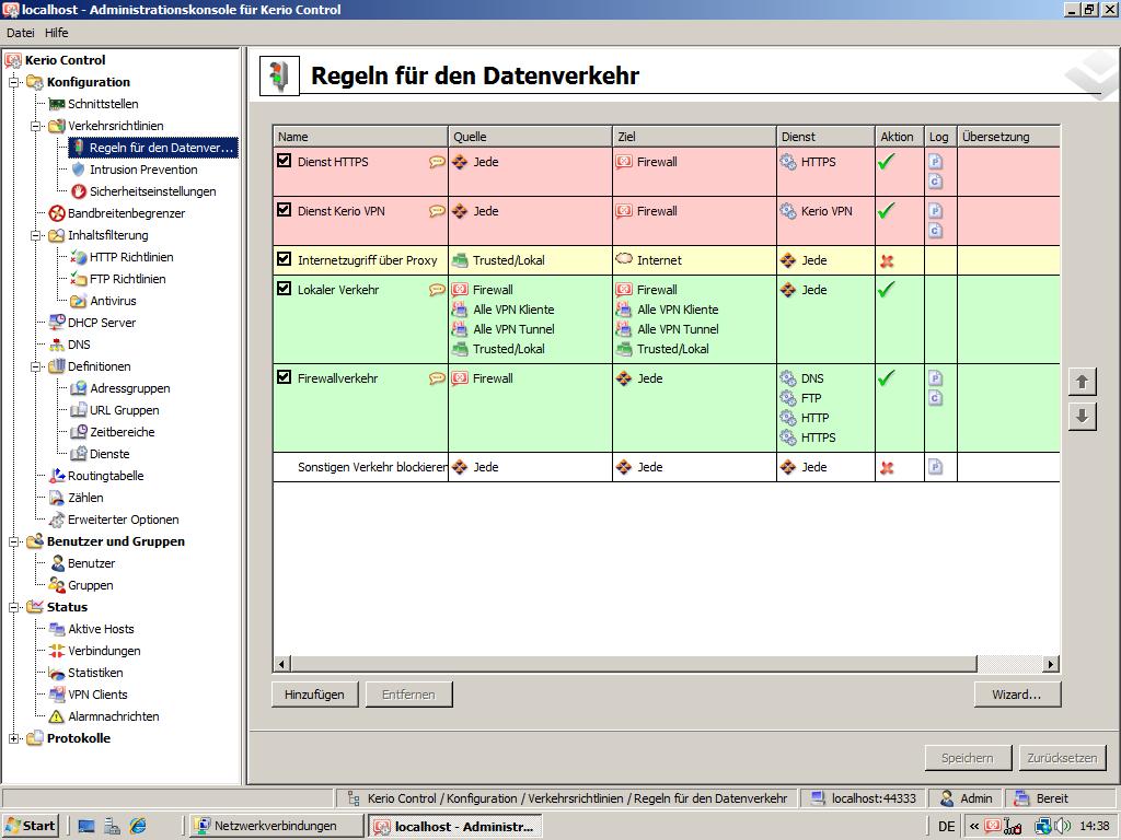

Hier mal den Sreenshot von der Firewalleinstellung:
Servus,
ich würde dir empfehlen die Oberfläche auf Englisch zu stellen da die Übersetzung zum Teil haarsträubend ist.
Die ersten beiden Regeln sind unnötig und sogar mitunter gefährlich da nicht nur der Zugriff von innen auf die Weboberfläche gewährt wird sondern auch von außen. Entferne die beiden Regeln komplett, der Zugriff ist eh schon durch "Lokaler Verkehr" gegeben.
Die Internetzugriff über Proxy Regel macht so auch wenig Sinn und wäre auch wenn sie erlaubt würde wirkungslos da NAT deaktiviert ist.
Bei allen Verbindungen die ins Internet sollen musst du in der letzten Spalte "Übersetzung" das NAT aktivieren, sonst kommt die Verbindung gar nicht zustande.
Mach am besten aus der Proxy Regel folgendes:
Quelle: Trusted/local
Ziel: Internet
Dienst: http; https
Aktion: allow
Übersetzung: NAT aktivieren
Prüf dann nochmal ob deine Clients immer noch am Zähler vorbei ins Internet können.
Hast du bei den Schnittstellen die Verbindungen auch "trusted" und "Internet" zugewiesen?

Masamune2 schrieb:
Servus,
Ziel: Internet
Dienst: http; https
Aktion: allow
Alles schön und gut, hab ich auch gemacht, doch sobald ich das NAT aktiviere, mogeln sich wieder alle am Proxy vorbei, und dass sollen se doch nicht...
Vorallem was mich immernoch stützig macht: Warum wird der ganze TRaffic auf den Hoast "Firewall" gezählt???
