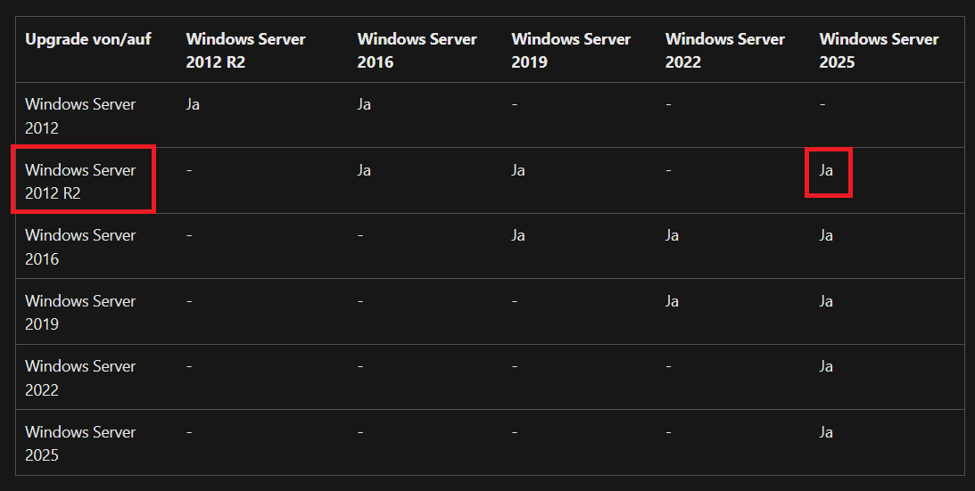

Und wie siehts mitm Inplace-Upgrade aus? Nehme mal an, dass das dann auf DCs nicht unterstützt wird? Zumindest lt. obiger Logik...
https://learn.microsoft.com/de-de/windows-server/get-started/upgrade-overview
Edit: Werd wohl denk ich mal Virtualbox anschmeißen und das austesten.
Reaktionen: redjack1000
qiller schrieb:
hmm dort wird von Servern geredet, nicht aber von DomainControllern
