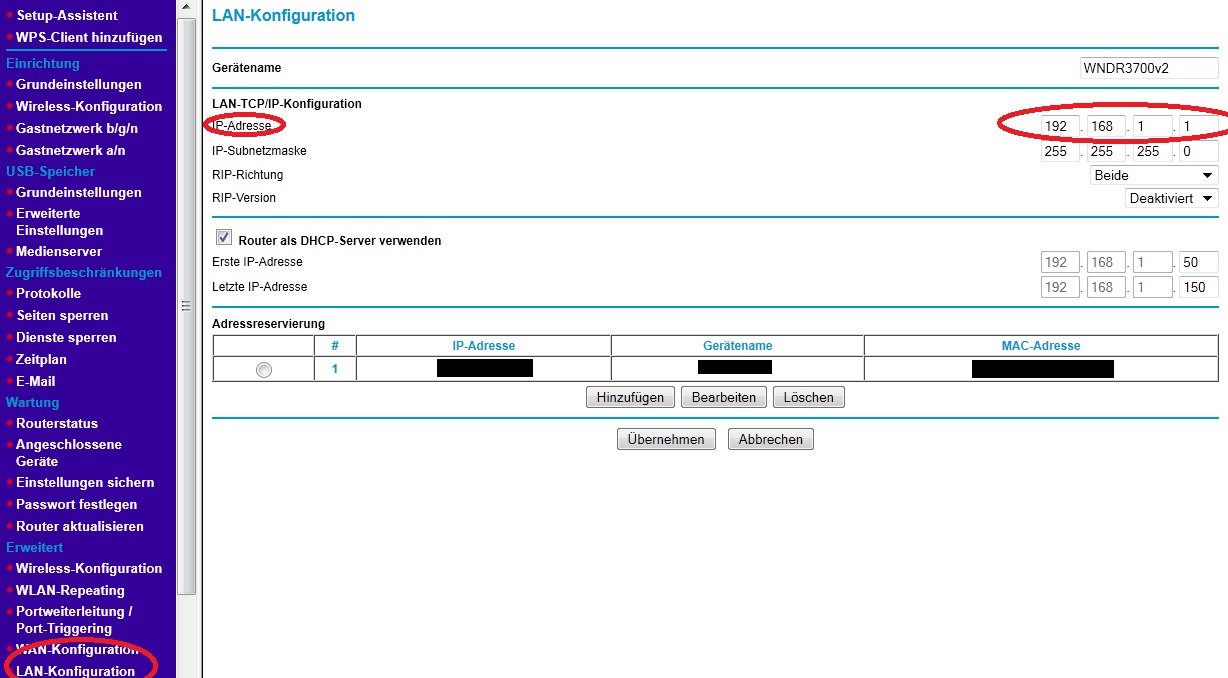

Hmmja, das Problem bei mir durch meine Lösung ist, dass der Netgear-"Router" (momentan ja eigentlich Switch) jetzt praktisch unsichtbar ist, solange er an meinen D-Link angeschlossen ist. D.h. ich kann ohne ihn kurz abzustecken nicht auf seine Konfigurationsseite gehen. Das ist eigentlich irrelevant, weil er nur einmalig konfiguriert werden musste, allerdings interessiert mich das etwas. Kennst du dafür eine fixe Lösung?
Hmm ich denke die Management IP des Routers und des Netgear Routers sind die selben.
Gehe bei dem Netgear Router unter LAN Konfiguration (das gibts einmal oben und einmal unten).
Da drinne kannst du die IP Adresse des Netgear Routers ändern.
Beliebte Konzepte sind Bsp. das Gateway (dein Internetrouter) auf die .1 zu setzen, alle weiteren Komponenten absteigend von .254.
Also Accesspoints Beispielsweise 192.168.1.254, .253, usw.
Dann kannst du das Ding auch ansteuern. Die müssen sich zudem im selben Subnetz (192.168.1.0-Netz zum Beispiel) befinden, die selbe Subnetzmaske haben. Und DHCP sollte am Netgear deaktiviert werden.
