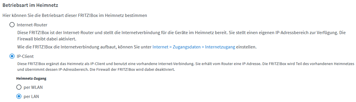

Dann müsstest du eigentlich deine 7590 an den ASUS klemmen und auf der FritzBox unter Heimnetz als IP-Client einstellen.
