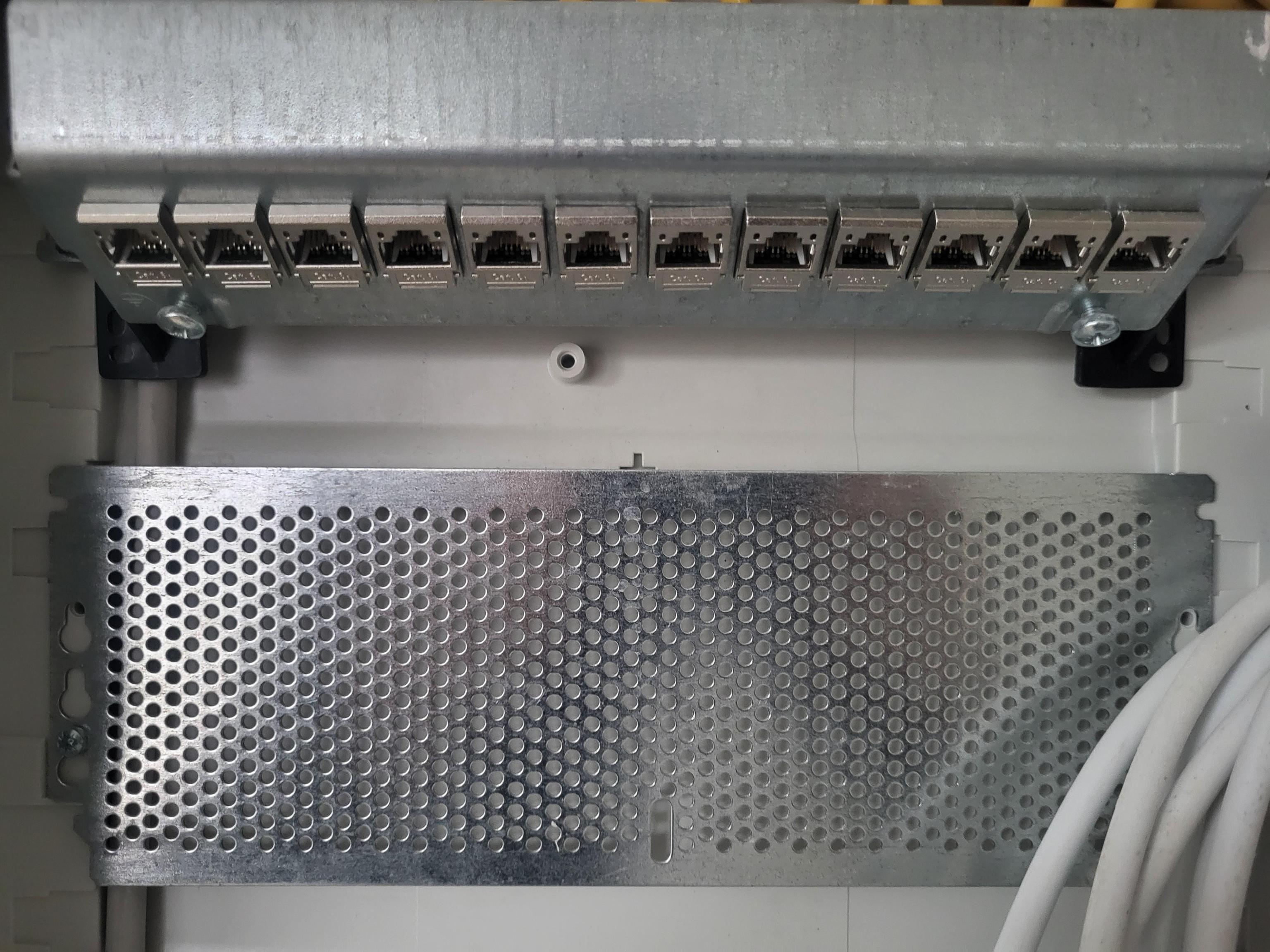

ich suche derzeit nach einem Switch und Patchkabel für einen unterputz Multimediakasten. Für das 1. OG und das DG gibt es zwei Multimediakästen mit jeweils 12 LAN-Ports.

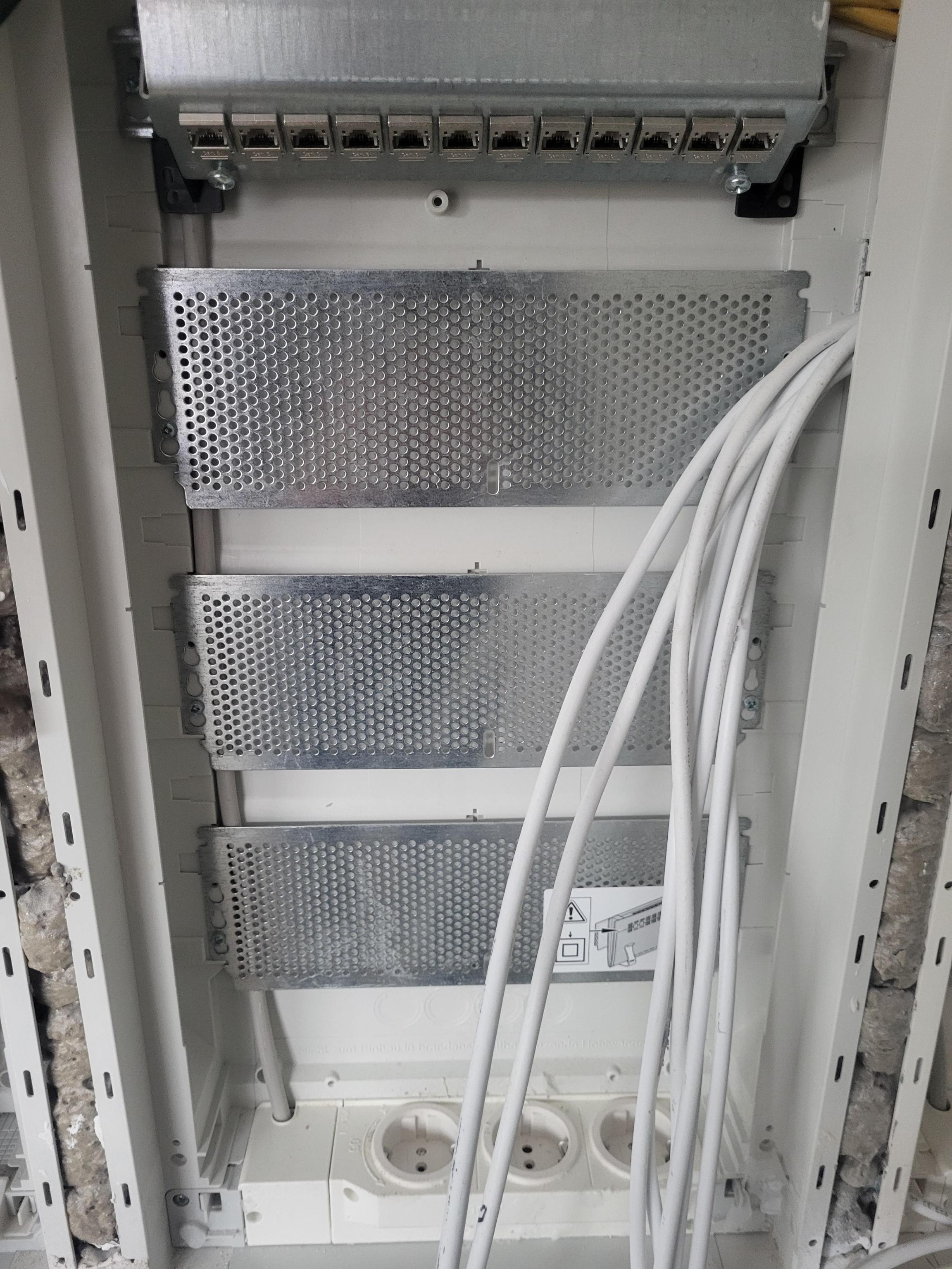

Der linke Kasten ist bereits zum Großteil fertiggestellt:

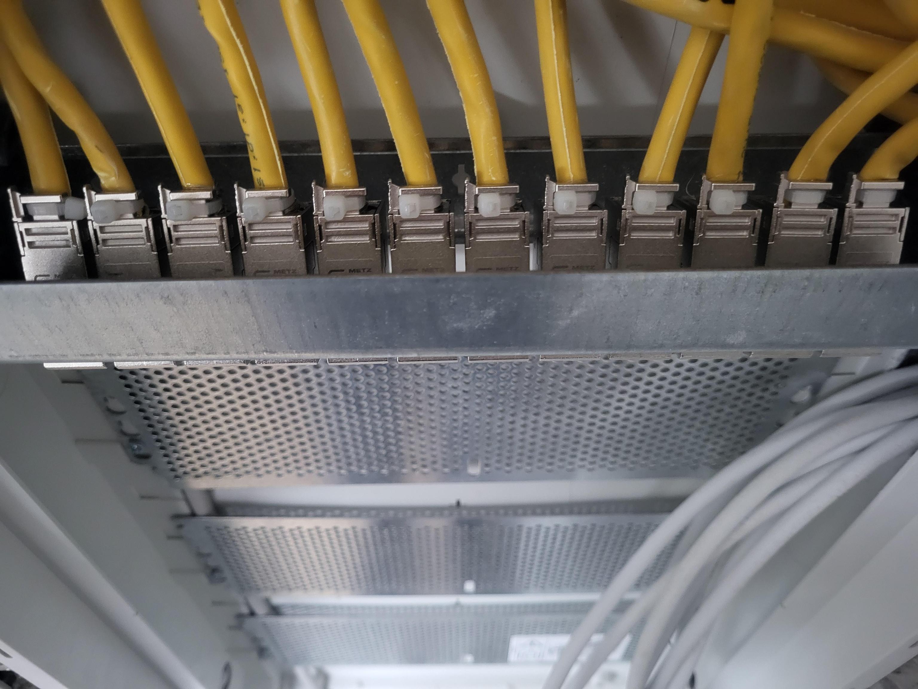

Die 12 Netzwerkanschlüsse sind für das 1. OG. Duplex Netzwerkdosen mit Cat7 Kabeln. Die RJ45 Stecker sind Cat6a.

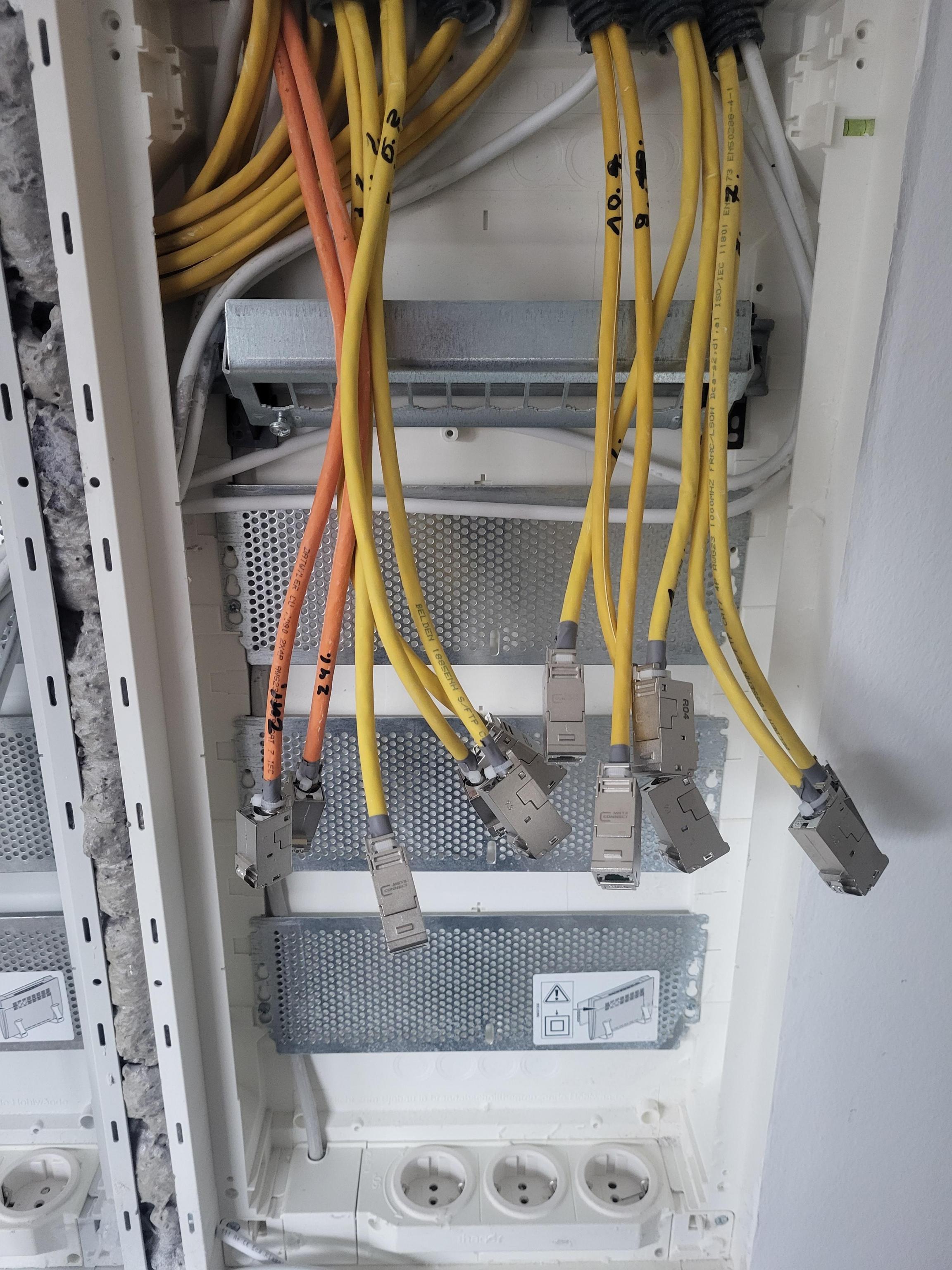

Der rechte Kasten ist noch im Aufbau. Hier kommen zwei Kabel aus dem Keller und weitere 10 für die Netzwerkdosen im DG.
Jetzt die Frage: Im linken kasten benötige ich demnach einen Switch mit 13 Anschlüssen, 12 für die Dosen und ein Kabel für den Router. Im rechten Kasten können die Kabel aus dem Keller direkt in den Router, dann brauche ich einen Switch mit 11 Ports.
Gibt es für die Unterputzkästen spezielles Switchs in genau der Größe und mit der Anzahl an Ports? Immerhin sind die Teile für genau 12 Anschlüsse ausgelegt. Kann mir hier jemand einen Switch empfehlen?

Tu dir einen Gefallen und nimm nur einen Switch. Ein Durchbruch zwischen beiden Kästen für 12 Patchkabel wird doch wohl möglich sein. Der braucht 25 Ports. Wenn ein Kabel direkt in den Router geht (*), dann nur 24.
Ein wandmontagefähiger Switch kommt mit Schrauben in die Lochgitter.

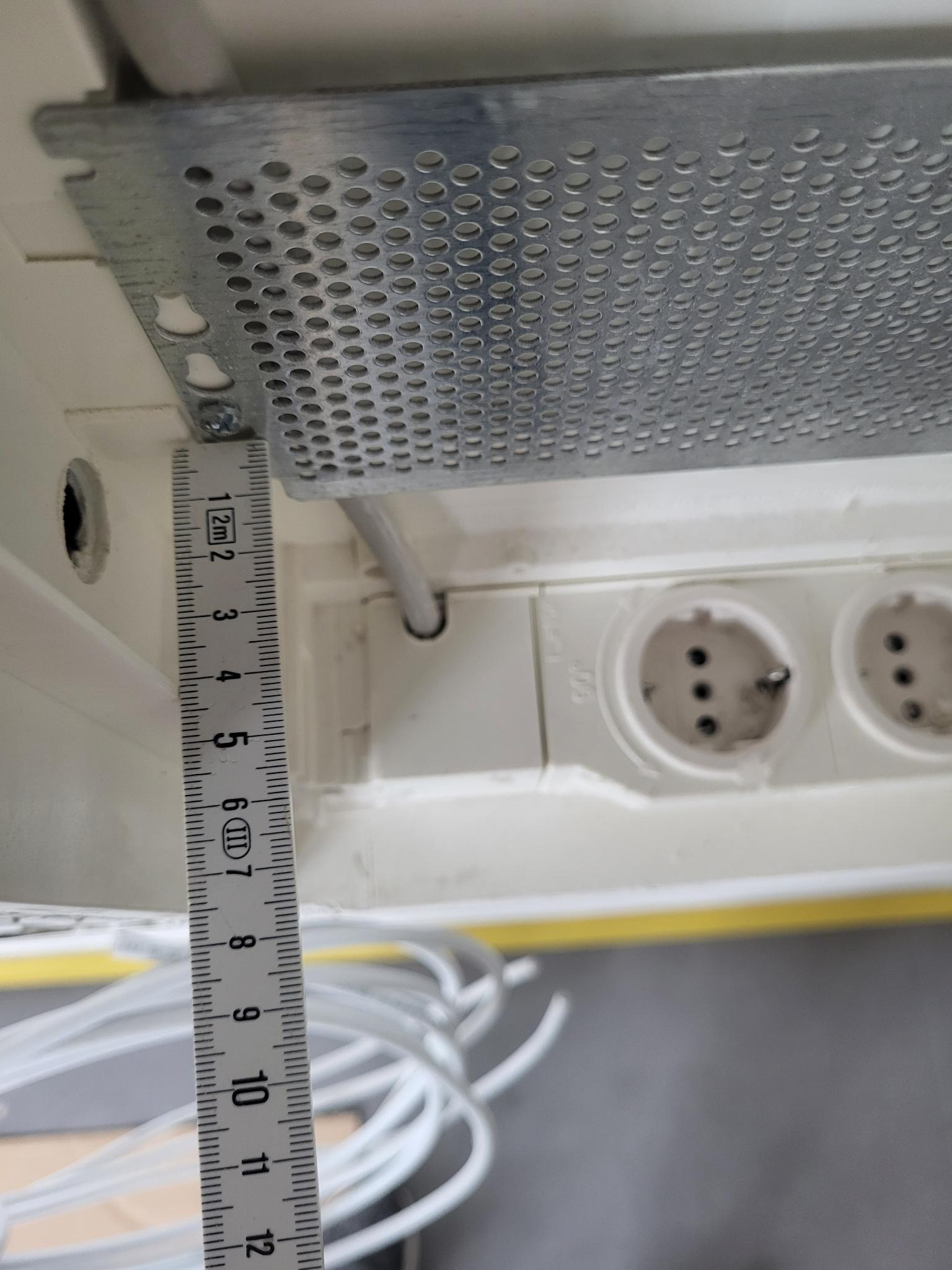

Zu den Abmessungen:
- Tiefe ist bis zur ersten Kante ca. 4cm und bis zur Außenkante 7,5cm
- Breite des Innenmaß sind ca. 26cm
Ergibt es Sinn, einen Managed Switch zu verwenden und das SAT IP Signal der Octupus Net (Link siehe Post 7) nur auf bestimmte Ports zu routen? Oder stört das nicht, dass hier broadcasted wird?
w00tw000t schrieb:
  • Tiefe ist bis zur ersten Kante ca. 4cm und bis zur Außenkante 7,5cm
  • Breite des Innenmaß sind ca. 26cm
Da kann man durchaus was mit machen. Ggf. den Switch hochkant aufhängen. 1 HE hohe Switche passen.

Ich grabe das Thema wieder aus, da ich jetzt erst dazu komme und kurz vor der Bestellung stehe.
dvor schrieb:
Die Metalltür des Schranks wird WLAN und DECT negativ beeinflussen. Wenn du die Funktionen nicht nutzt bzw. andere Geräte das machen, dann ist es egal aber eine 5590 unnötig teuer.
Die Multimediaschränke haben eine Kunststofftür, damit eben WLAN und DECT nicht negativ beinflusst werden.
Das Thema SAT<IP stellt keine Probleme dar, wie @Raijin bereits ausgeführt hat.
Ein Problem sind aber doch die Abmessungen, da aufgrund der vorhandenen Verkabelung weniger Platz als gedacht zur Verfügung steht. 16 Ports sollten genügen, da wir ihr bereits gesagt habt nicht jede Dose mit zwei Anschlüssen gepatcht werden muss.
Was haltet ihr hier von: Zyxel 16-Port Gigabit Ethernet Unmanaged Switch - Design ohne Lüfter [GS1100-16v3] Mit den Maßen von 13 x 4 x 21 cm ist dieser sehr kompakt und passt gut in den Schrank.
Es ging noch etwas größer. aber in der Breite sollten 23cm nicht überschritten werden.
