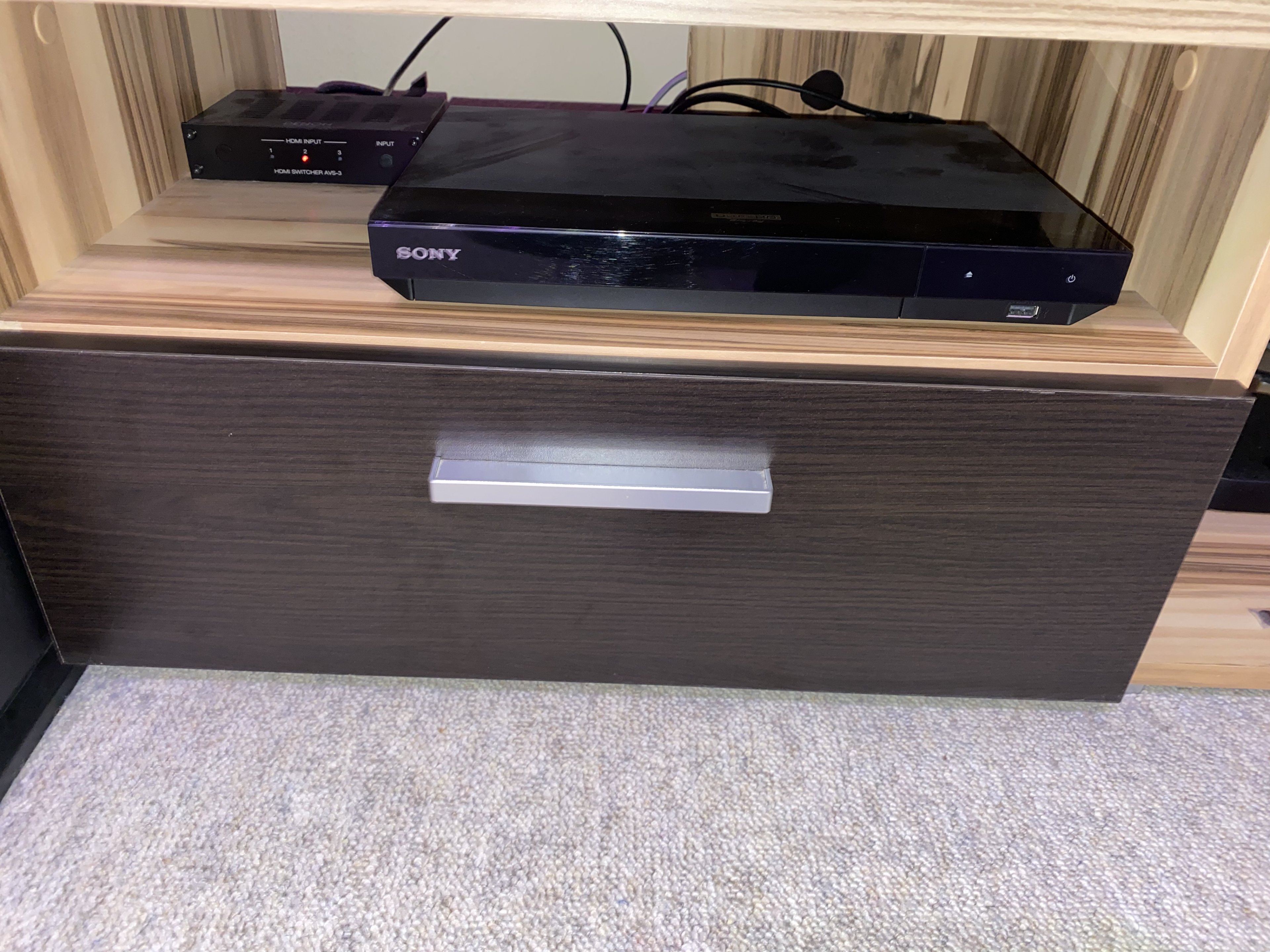

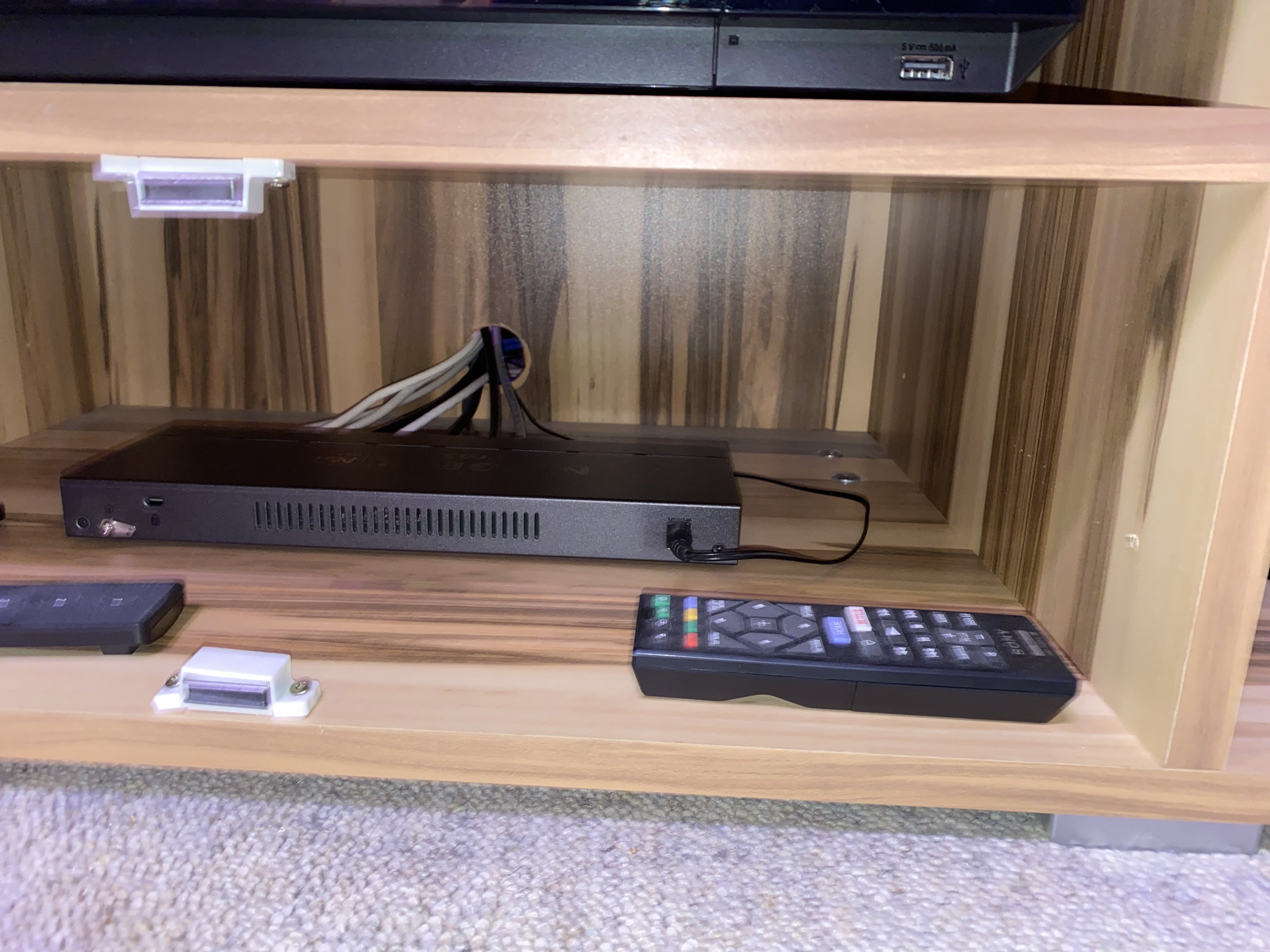

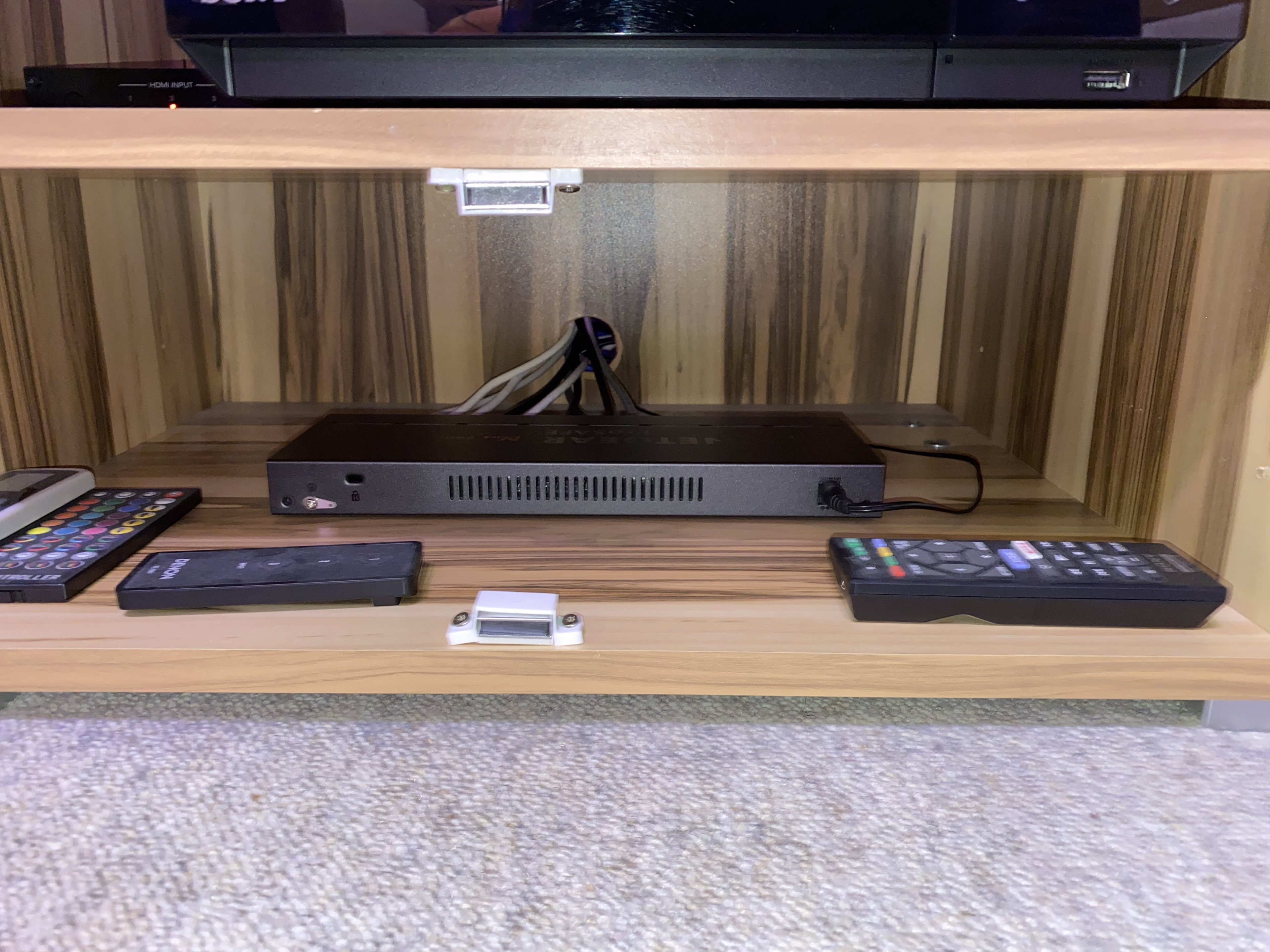

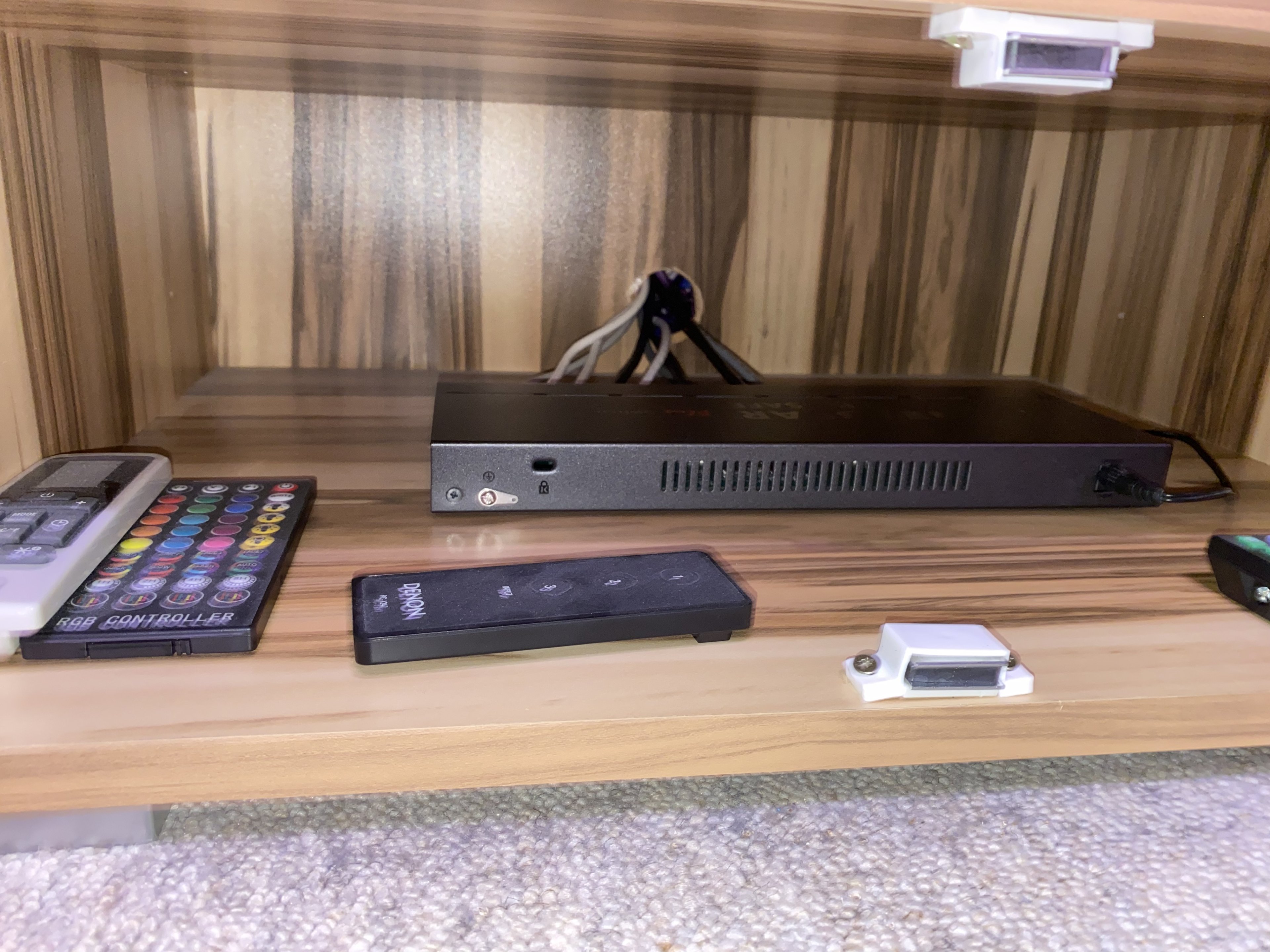

Hallo ich habe gezwungenermaßen einen 16Port Switch von Netgear in meinem Schlafzimmer und Nachts stört mich das Blinken der LEDs hinten
Jetzt bin ich auf die Idee gekommen diesen in einen Schrank zu basteln bin mir aber nicht sicher ob es da drin zu warm wird
Hinten ist nur ein kleines Loch für die Kabel und vorne habe ich eine Blende gebaut die ich mit Magneten befestigt habe
Alternative wäre nur vor dem schlafengehen den Switch vom Strom zu nehmen

Schau mal in die Spezifikationen des Modells, da ist eine Betriebstemperatur angegeben.
Dürfte bei dem Teil aber problemlos machbar sein.
Wenn es aber nur am geblinke scheitert, kleb die LEDs zur Not einfach ab. Schwarzes Gaffa oder so und gut ist.
Bei mir ist der Switch im Wohnzimmer und nervte auch bei Nacht die Gäste. Hab die LEDs auche infach abgeklebt.
Reaktionen: Skysnake, bdragon, K3ks und 2 andere
Ich sehe da kein Problem.
Lass den mal einen Tag da drin laufen. Ich glaube, danach wird man in dem fach keine Wärme spüren.
So ein Switch wird kaum mehr als 5W verbrauchen.
Wenn der PoE liefert, würde ich mir darüber gedanken machen, vorher nicht.
Reaktionen: DannyA4 und Asghan
Ausprobieren und dann einfach mal schauen, ob der sich der Raum signifikant erwärmt.
