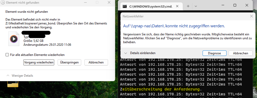

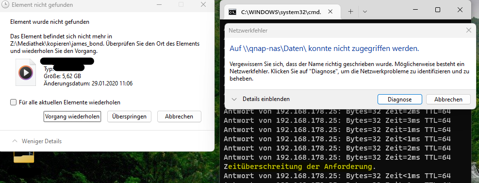

So wieder etwas nicht gutes:
Jetzt hat er schön die ganze Zeit mit rund 93MB/s kopiert und auf einmal passierte das hier:

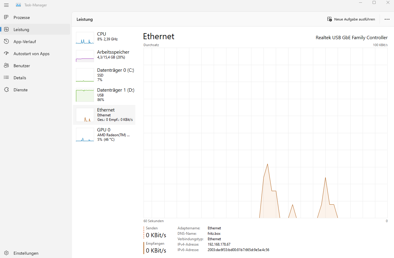

Das ist die Auslastung des Laptops in Leerlauf bzgl. Netzwerk während meine Frau im Wohnzimmer mit dem Media Receiver fern sieht:
Das sieht für mich jetzt nicht nach einer sehr großen Auslastung aus während der Magenta läuft!
