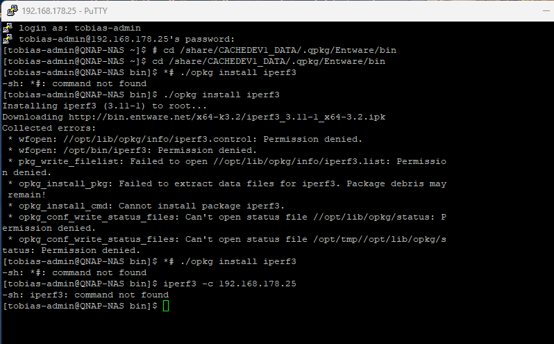

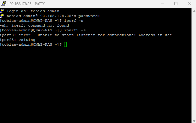

Ich hab jetzt versucht diese iperf zu installieren. QNAP selbst schlägt dazu "entware" vor. Ich habe nach deren Anleitung gearbeitet komme aber nun hier nicht mehr weiter. Er hat irgendwas installiert:
Ich möchte das aber nun wieder deinstallieren, weil ich über ein externes QNAP App repository (qnapclub.eu) gleich direkt einen iperf3 server gefunden habe.
Wisst ihr wie ich dieses zuvor installierte iperf3 nun deinstallieren kann?
Es wurde nie installiert. Die Überreste musst du von Hand löschen, dafür gibt es keinen Automatismus.
Es sieht so aus, als ob dein Nutzer keine Root Rechte hat. Entweder als Root einloggen oder sudo benutzen.

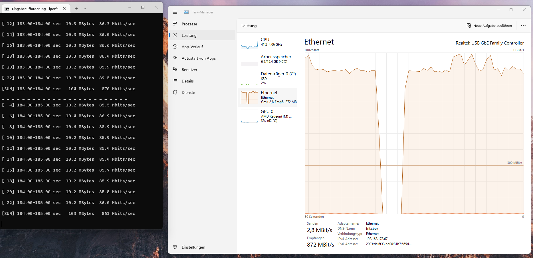

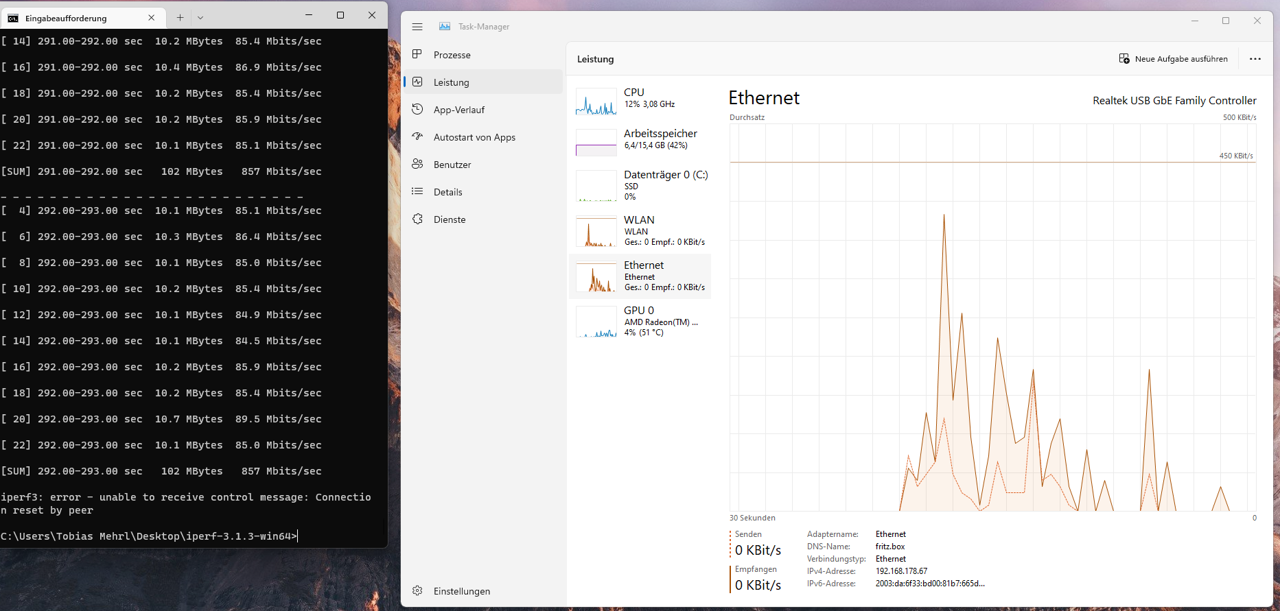

So wie es aussieht muss man aber iperf3 -s in der CMD am Laptop starten! Die Ausgabe ist diese:
Code:
C:\Users\myuser\Desktop\iperf-3.1.3-win64> iperf3 -s
Server listening on 5201

[ ID] Interval           Transfer     Bitrate         Retr  Cwnd
[  5]   0.00-1.00   sec  60.0 MBytes   503 Mbits/sec    0   1.06 MBytes
[  7]   0.00-1.00   sec  60.0 MBytes   503 Mbits/sec    0   1.19 MBytes
[  9]   0.00-1.00   sec  60.0 MBytes   503 Mbits/sec    0   1.19 MBytes
[ 11]   0.00-1.00   sec  60.0 MBytes   503 Mbits/sec    0   1.06 MBytes
[ 13]   0.00-1.00   sec  60.0 MBytes   503 Mbits/sec    0   1.06 MBytes
[ 15]   0.00-1.00   sec  60.0 MBytes   503 Mbits/sec    0   1.06 MBytes
[ 17]   0.00-1.00   sec  60.0 MBytes   503 Mbits/sec    0   1.06 MBytes
[ 19]   0.00-1.00   sec  60.0 MBytes   503 Mbits/sec    0   1.06 MBytes
[ 21]   0.00-1.00   sec  60.0 MBytes   503 Mbits/sec    0   1.25 MBytes
[ 23]   0.00-1.00   sec  60.0 MBytes   503 Mbits/sec    0   1.25 MBytes
[SUM]   0.00-1.00   sec   600 MBytes  5.03 Gbits/sec    0
[  5]   1.00-2.00   sec  74.7 MBytes   627 Mbits/sec   21    256 KBytes
[  7]   1.00-2.00   sec  74.1 MBytes   622 Mbits/sec    2    128 KBytes
[  9]   1.00-2.00   sec  74.4 MBytes   624 Mbits/sec   11    384 KBytes
[ 11]   1.00-2.00   sec  74.4 MBytes   624 Mbits/sec   11    384 KBytes
[ 13]   1.00-2.00   sec  74.1 MBytes   622 Mbits/sec    3    128 KBytes
[ 15]   1.00-2.00   sec  74.1 MBytes   622 Mbits/sec    3    128 KBytes
[ 17]   1.00-2.00   sec  74.1 MBytes   622 Mbits/sec    2    128 KBytes
[ 19]   1.00-2.00   sec  74.1 MBytes   622 Mbits/sec    2    128 KBytes
[ 21]   1.00-2.00   sec  74.7 MBytes   627 Mbits/sec   20    320 KBytes
[ 23]   1.00-2.00   sec  74.2 MBytes   623 Mbits/sec    8    256 KBytes
[SUM]   1.00-2.00   sec   743 MBytes  6.23 Gbits/sec   83
[  5]   2.00-3.01   sec  44.9 MBytes   374 Mbits/sec    7   1.31 MBytes
[  7]   2.00-3.01   sec  48.6 MBytes   404 Mbits/sec   18    895 KBytes
[  9]   2.00-3.01   sec  49.9 MBytes   415 Mbits/sec    8   1.37 MBytes
[ 11]   2.00-3.01   sec  47.4 MBytes   394 Mbits/sec    8   1.31 MBytes
[ 13]   2.00-3.01   sec  47.4 MBytes   394 Mbits/sec   12    704 KBytes
[ 15]   2.00-3.01   sec  47.4 MBytes   394 Mbits/sec   13    768 KBytes
[ 17]   2.00-3.01   sec  47.4 MBytes   394 Mbits/sec   17   1.19 MBytes
[ 19]   2.00-3.01   sec  51.2 MBytes   425 Mbits/sec   19   1.31 MBytes
[ 21]   2.00-3.01   sec  44.9 MBytes   373 Mbits/sec   11    704 KBytes
[ 23]   2.00-3.01   sec  48.6 MBytes   404 Mbits/sec   14   1.12 MBytes
[SUM]   2.00-3.01   sec   478 MBytes  3.97 Gbits/sec  127
[  5]   3.01-4.00   sec  47.5 MBytes   401 Mbits/sec    0   1.31 MBytes
[  7]   3.01-4.00   sec  47.5 MBytes   401 Mbits/sec    0    895 KBytes
[  9]   3.01-4.00   sec  47.5 MBytes   401 Mbits/sec    0   1.37 MBytes
[ 11]   3.01-4.00   sec  47.5 MBytes   401 Mbits/sec    0   1.31 MBytes
[ 13]   3.01-4.00   sec  47.5 MBytes   401 Mbits/sec    0    704 KBytes
[ 15]   3.01-4.00   sec  47.5 MBytes   401 Mbits/sec    0    768 KBytes
[ 17]   3.01-4.00   sec  47.5 MBytes   401 Mbits/sec    0   1.19 MBytes
[ 19]   3.01-4.00   sec  47.5 MBytes   401 Mbits/sec    0   1.31 MBytes
[ 21]   3.01-4.00   sec  47.5 MBytes   401 Mbits/sec    0    704 KBytes
[ 23]   3.01-4.00   sec  47.5 MBytes   401 Mbits/sec    0   1.12 MBytes
[SUM]   3.01-4.00   sec   475 MBytes  4.01 Gbits/sec    0
[  5]   4.00-5.00   sec  72.5 MBytes   608 Mbits/sec    0   1.31 MBytes
[  7]   4.00-5.00   sec  72.5 MBytes   608 Mbits/sec    0    895 KBytes
[  9]   4.00-5.00   sec  72.5 MBytes   608 Mbits/sec    0   1.37 MBytes
[ 11]   4.00-5.00   sec  72.5 MBytes   608 Mbits/sec    0   1.31 MBytes
[ 13]   4.00-5.00   sec  72.5 MBytes   608 Mbits/sec    0    704 KBytes
[ 15]   4.00-5.00   sec  72.5 MBytes   608 Mbits/sec    0    895 KBytes
[ 17]   4.00-5.00   sec  72.5 MBytes   608 Mbits/sec    0   1.19 MBytes
[ 19]   4.00-5.00   sec  72.5 MBytes   608 Mbits/sec    0   1.31 MBytes
[ 21]   4.00-5.00   sec  72.5 MBytes   608 Mbits/sec    0    895 KBytes
[ 23]   4.00-5.00   sec  72.5 MBytes   608 Mbits/sec    0   1.12 MBytes
[SUM]   4.00-5.00   sec   725 MBytes  6.08 Gbits/sec    0
[  5]   5.00-6.01   sec  72.5 MBytes   605 Mbits/sec    0   1.37 MBytes
[  7]   5.00-6.01   sec  72.5 MBytes   605 Mbits/sec    0   1023 KBytes
[  9]   5.00-6.01   sec  72.5 MBytes   605 Mbits/sec    0   1.44 MBytes
[ 11]   5.00-6.01   sec  72.5 MBytes   605 Mbits/sec    0   1.37 MBytes
[ 13]   5.00-6.01   sec  72.5 MBytes   605 Mbits/sec    0    895 KBytes
[ 15]   5.00-6.01   sec  72.5 MBytes   605 Mbits/sec    0   1023 KBytes
[ 17]   5.00-6.01   sec  72.5 MBytes   605 Mbits/sec    0   1.25 MBytes
[ 19]   5.00-6.01   sec  72.5 MBytes   605 Mbits/sec    0   1.37 MBytes
[ 21]   5.00-6.01   sec  72.5 MBytes   605 Mbits/sec    0    895 KBytes
[ 23]   5.00-6.01   sec  72.5 MBytes   605 Mbits/sec    1   1.19 MBytes
[SUM]   5.00-6.01   sec   725 MBytes  6.05 Gbits/sec    1
[  5]   6.01-7.01   sec  92.5 MBytes   779 Mbits/sec    0   1.37 MBytes
[  7]   6.01-7.01   sec  92.5 MBytes   779 Mbits/sec    0   1.06 MBytes
[  9]   6.01-7.01   sec  92.5 MBytes   779 Mbits/sec    0   1.44 MBytes
[ 11]   6.01-7.01   sec  92.5 MBytes   779 Mbits/sec    0   1.37 MBytes
[ 13]   6.01-7.01   sec  92.5 MBytes   779 Mbits/sec    0    895 KBytes
[ 15]   6.01-7.01   sec  92.5 MBytes   779 Mbits/sec    0   1023 KBytes
[ 17]   6.01-7.01   sec  92.5 MBytes   779 Mbits/sec    0   1.25 MBytes
[ 19]   6.01-7.01   sec  92.5 MBytes   779 Mbits/sec    0   1.37 MBytes
[ 21]   6.01-7.01   sec  92.5 MBytes   779 Mbits/sec    0   1023 KBytes
[ 23]   6.01-7.01   sec  92.5 MBytes   779 Mbits/sec    0   1.19 MBytes
[SUM]   6.01-7.01   sec   925 MBytes  7.79 Gbits/sec    0
[  5]   7.01-8.00   sec  61.2 MBytes   514 Mbits/sec    0   1.37 MBytes
[  7]   7.01-8.00   sec  61.2 MBytes   514 Mbits/sec    0   1.06 MBytes
[  9]   7.01-8.00   sec  61.2 MBytes   514 Mbits/sec    1   1.44 MBytes
[ 11]   7.01-8.00   sec  61.2 MBytes   514 Mbits/sec    0   1.37 MBytes
[ 13]   7.01-8.00   sec  61.2 MBytes   514 Mbits/sec    0   1023 KBytes
[ 15]   7.01-8.00   sec  61.2 MBytes   514 Mbits/sec    0   1.06 MBytes
[ 17]   7.01-8.00   sec  61.2 MBytes   514 Mbits/sec    0   1.25 MBytes
[ 19]   7.01-8.00   sec  61.2 MBytes   514 Mbits/sec    0   1.37 MBytes
[ 21]   7.01-8.00   sec  61.2 MBytes   514 Mbits/sec    0   1023 KBytes
[ 23]   7.01-8.00   sec  61.2 MBytes   514 Mbits/sec    1   1.19 MBytes
[SUM]   7.01-8.00   sec   612 MBytes  5.14 Gbits/sec    2
[  5]   8.00-9.04   sec  26.2 MBytes   213 Mbits/sec    3   1.37 MBytes
[  7]   8.00-9.04   sec  26.2 MBytes   213 Mbits/sec    2   1.06 MBytes
[  9]   8.00-9.04   sec  26.2 MBytes   213 Mbits/sec    3   1.44 MBytes
[ 11]   8.00-9.04   sec  26.2 MBytes   213 Mbits/sec    2   1.37 MBytes
[ 13]   8.00-9.04   sec  26.2 MBytes   213 Mbits/sec    2   1023 KBytes
[ 15]   8.00-9.04   sec  26.2 MBytes   213 Mbits/sec    2   1.06 MBytes
[ 17]   8.00-9.04   sec  26.2 MBytes   213 Mbits/sec    1   1.25 MBytes
[ 19]   8.00-9.04   sec  26.2 MBytes   213 Mbits/sec    2   1.37 MBytes
[ 21]   8.00-9.04   sec  26.2 MBytes   213 Mbits/sec    2   1023 KBytes
[ 23]   8.00-9.04   sec  26.2 MBytes   213 Mbits/sec    4   1.19 MBytes
[SUM]   8.00-9.04   sec   262 MBytes  2.13 Gbits/sec   23
[  5]   9.04-10.02  sec  36.2 MBytes   310 Mbits/sec    2   1.37 MBytes
[  7]   9.04-10.02  sec  36.2 MBytes   310 Mbits/sec    0   1.06 MBytes
[  9]   9.04-10.02  sec  36.2 MBytes   310 Mbits/sec    1   1.44 MBytes
[ 11]   9.04-10.02  sec  36.2 MBytes   310 Mbits/sec    1   1.37 MBytes
[ 13]   9.04-10.02  sec  36.2 MBytes   310 Mbits/sec    1   1023 KBytes
[ 15]   9.04-10.02  sec  36.2 MBytes   310 Mbits/sec    1   1.06 MBytes
[ 17]   9.04-10.02  sec  36.2 MBytes   310 Mbits/sec    0   1.25 MBytes
[ 19]   9.04-10.02  sec  36.2 MBytes   310 Mbits/sec    0   1.37 MBytes
[ 21]   9.04-10.02  sec  36.2 MBytes   310 Mbits/sec    0   1023 KBytes
[ 23]   9.04-10.02  sec  36.2 MBytes   310 Mbits/sec    1   1.19 MBytes
[SUM]   9.04-10.02  sec   362 MBytes  3.10 Gbits/sec    7

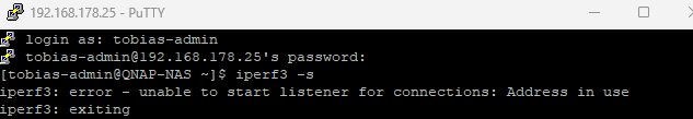

Ok, ich verstehe. Aber wenn ich nun iperf3 -s am NAS starte, bekomme ich diese Meldung. Das war der Grund, warum ich dann das in der Windows CMD ausprobiert habe:
Das "-6" für IPv6 steht wusste ich nicht, mal davon abgesehen, dass mich IPv6 auf dem NAS auch gar nicht interessiert. Nach wie vor ist mir auch nicht klar, wie ich mit iperf3 herausfinden soll, welches Gerät den Einbruch bei der Übertragungsgeschwindigkeit bringt.
Oben war es noch "Command not found". Die Meldung jetzt bedeutet, dass iperf3 schon läuft, und zwar scheinbar auf dem Default Port. Überprüfe es doch mal mit ps und netstat.

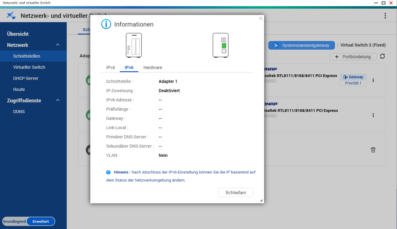

Das glaube ich kaum. Denn wenn du Windows über die SMB Freigabe aufs NAS zugreifen lässt, wird es standardmäßig IPv6 und nicht IPv4 benutzen. Eigentlich interessiert dich IPv6 also mehr als IPv4.
Nach wie vor bin ich ja eigentlich dabei das iperf3 auf dem Server als NAS zu starten. Ich hab's grad eben nochmal probiert. Ich bekomme diese Meldung:
Was muss ich nun tun, damit ich iperf3 serverseitig zum Laufen zu bringen?

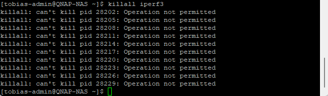

Ich habs mal mit killall probiert:
Leider liest sich das so, als ob diese Operation nicht erlaubt sei.

Und noch eine Frage: Wenn "-6" IPv6 bedeutet, wie finde ich die IPv6 Adresse das NAS raus?
Brauchst du nicht. Es läuft schon. Du kannst direkt vom PC aus testen.
Steht die nicht irgendwo in der Weboberfläche? Beim Systemstatus? In der Netzwerkeinstellung?

C:\Users\UserName\Desktop\iperf-3.1.3-win64>iperf3 -c 192.168.178.25 -P 10 -4
Connecting to host 192.168.178.25, port 5201
[  4] local 192.168.178.67 port 59361 connected to 192.168.178.25 port 5201
[  6] local 192.168.178.67 port 59362 connected to 192.168.178.25 port 5201
[  8] local 192.168.178.67 port 59363 connected to 192.168.178.25 port 5201
[ 10] local 192.168.178.67 port 59364 connected to 192.168.178.25 port 5201
[ 12] local 192.168.178.67 port 59365 connected to 192.168.178.25 port 5201
[ 14] local 192.168.178.67 port 59366 connected to 192.168.178.25 port 5201
[ 16] local 192.168.178.67 port 59367 connected to 192.168.178.25 port 5201
[ 18] local 192.168.178.67 port 59368 connected to 192.168.178.25 port 5201
[ 20] local 192.168.178.67 port 59369 connected to 192.168.178.25 port 5201
[ 22] local 192.168.178.67 port 59370 connected to 192.168.178.25 port 5201
[ ID] Interval           Transfer     Bandwidth
[  4]   0.00-1.00   sec  11.8 MBytes  98.5 Mbits/sec
[  6]   0.00-1.00   sec  11.0 MBytes  92.2 Mbits/sec
[  8]   0.00-1.00   sec  11.8 MBytes  98.5 Mbits/sec
[ 10]   0.00-1.00   sec  11.8 MBytes  98.5 Mbits/sec
[ 12]   0.00-1.00   sec  11.8 MBytes  98.5 Mbits/sec
[ 14]   0.00-1.00   sec  11.6 MBytes  97.4 Mbits/sec
[ 16]   0.00-1.00   sec  11.5 MBytes  96.4 Mbits/sec
[ 18]   0.00-1.00   sec  11.5 MBytes  96.4 Mbits/sec
[ 20]   0.00-1.00   sec  11.5 MBytes  96.4 Mbits/sec
[ 22]   0.00-1.00   sec  11.5 MBytes  96.4 Mbits/sec
[SUM]   0.00-1.00   sec   116 MBytes   969 Mbits/sec
[  4]   1.00-2.00   sec  11.2 MBytes  94.4 Mbits/sec
[  6]   1.00-2.00   sec  11.5 MBytes  96.5 Mbits/sec
[  8]   1.00-2.00   sec  11.2 MBytes  94.4 Mbits/sec
[ 10]   1.00-2.00   sec  11.2 MBytes  94.4 Mbits/sec
[ 12]   1.00-2.00   sec  11.2 MBytes  94.4 Mbits/sec
[ 14]   1.00-2.00   sec  11.4 MBytes  95.4 Mbits/sec
[ 16]   1.00-2.00   sec  11.5 MBytes  96.5 Mbits/sec
[ 18]   1.00-2.00   sec  11.2 MBytes  94.4 Mbits/sec
[ 20]   1.00-2.00   sec  11.2 MBytes  94.4 Mbits/sec
[ 22]   1.00-2.00   sec  11.2 MBytes  94.4 Mbits/sec
[SUM]   1.00-2.00   sec   113 MBytes   949 Mbits/sec
[  4]   2.00-3.00   sec  11.4 MBytes  95.4 Mbits/sec
[  6]   2.00-3.00   sec  11.2 MBytes  94.4 Mbits/sec
[  8]   2.00-3.00   sec  11.2 MBytes  94.4 Mbits/sec
[ 10]   2.00-3.00   sec  11.2 MBytes  94.4 Mbits/sec
[ 12]   2.00-3.00   sec  11.2 MBytes  94.4 Mbits/sec
[ 14]   2.00-3.00   sec  11.2 MBytes  94.4 Mbits/sec
[ 16]   2.00-3.00   sec  11.2 MBytes  94.4 Mbits/sec
[ 18]   2.00-3.00   sec  11.5 MBytes  96.5 Mbits/sec
[ 20]   2.00-3.00   sec  11.5 MBytes  96.5 Mbits/sec
[ 22]   2.00-3.00   sec  11.2 MBytes  94.4 Mbits/sec
[SUM]   2.00-3.00   sec   113 MBytes   949 Mbits/sec
[  4]   3.00-4.00   sec  11.4 MBytes  95.5 Mbits/sec
[  6]   3.00-4.00   sec  11.2 MBytes  94.4 Mbits/sec
[  8]   3.00-4.00   sec  11.5 MBytes  96.5 Mbits/sec
[ 10]   3.00-4.00   sec  11.2 MBytes  94.4 Mbits/sec
[ 12]   3.00-4.00   sec  11.2 MBytes  94.4 Mbits/sec
[ 14]   3.00-4.00   sec  11.2 MBytes  94.4 Mbits/sec
[ 16]   3.00-4.00   sec  11.2 MBytes  94.4 Mbits/sec
[ 18]   3.00-4.00   sec  11.2 MBytes  94.4 Mbits/sec
[ 20]   3.00-4.00   sec  11.2 MBytes  94.4 Mbits/sec
[ 22]   3.00-4.00   sec  11.5 MBytes  96.5 Mbits/sec
[SUM]   3.00-4.00   sec   113 MBytes   949 Mbits/sec
[  4]   4.00-5.00   sec  11.2 MBytes  94.4 Mbits/sec
[  6]   4.00-5.00   sec  11.2 MBytes  94.4 Mbits/sec
[  8]   4.00-5.00   sec  11.2 MBytes  94.4 Mbits/sec
[ 10]   4.00-5.00   sec  11.5 MBytes  96.5 Mbits/sec
[ 12]   4.00-5.00   sec  11.5 MBytes  96.5 Mbits/sec
[ 14]   4.00-5.00   sec  11.4 MBytes  95.4 Mbits/sec
[ 16]   4.00-5.00   sec  11.2 MBytes  94.4 Mbits/sec
[ 18]   4.00-5.00   sec  11.2 MBytes  94.4 Mbits/sec
[ 20]   4.00-5.00   sec  11.2 MBytes  94.4 Mbits/sec
[ 22]   4.00-5.00   sec  11.2 MBytes  94.4 Mbits/sec
[SUM]   4.00-5.00   sec   113 MBytes   949 Mbits/sec
[  4]   5.00-6.00   sec  11.2 MBytes  94.3 Mbits/sec
[  6]   5.00-6.00   sec  11.5 MBytes  96.4 Mbits/sec
[  8]   5.00-6.00   sec  11.2 MBytes  94.3 Mbits/sec
[ 10]   5.00-6.00   sec  11.2 MBytes  94.3 Mbits/sec
[ 12]   5.00-6.00   sec  11.2 MBytes  94.3 Mbits/sec
[ 14]   5.00-6.00   sec  11.4 MBytes  95.4 Mbits/sec
[ 16]   5.00-6.00   sec  11.5 MBytes  96.4 Mbits/sec
[ 18]   5.00-6.00   sec  11.4 MBytes  95.4 Mbits/sec
[ 20]   5.00-6.00   sec  11.2 MBytes  94.3 Mbits/sec
[ 22]   5.00-6.00   sec  11.2 MBytes  94.3 Mbits/sec
[SUM]   5.00-6.00   sec   113 MBytes   949 Mbits/sec
[  4]   6.00-7.00   sec  11.5 MBytes  96.4 Mbits/sec
[  6]   6.00-7.00   sec  11.2 MBytes  94.4 Mbits/sec
[  8]   6.00-7.00   sec  11.2 MBytes  94.4 Mbits/sec
[ 10]   6.00-7.00   sec  11.2 MBytes  94.4 Mbits/sec
[ 12]   6.00-7.00   sec  11.2 MBytes  94.4 Mbits/sec
[ 14]   6.00-7.00   sec  11.2 MBytes  94.4 Mbits/sec
[ 16]   6.00-7.00   sec  11.2 MBytes  94.4 Mbits/sec
[ 18]   6.00-7.00   sec  11.4 MBytes  95.4 Mbits/sec
[ 20]   6.00-7.00   sec  11.5 MBytes  96.4 Mbits/sec
[ 22]   6.00-7.00   sec  11.2 MBytes  94.4 Mbits/sec
[SUM]   6.00-7.00   sec   113 MBytes   949 Mbits/sec
[  4]   7.00-8.00   sec  11.2 MBytes  94.4 Mbits/sec
[  6]   7.00-8.00   sec  11.2 MBytes  94.4 Mbits/sec
[  8]   7.00-8.00   sec  11.5 MBytes  96.5 Mbits/sec
[ 10]   7.00-8.00   sec  11.4 MBytes  95.5 Mbits/sec
[ 12]   7.00-8.00   sec  11.2 MBytes  94.4 Mbits/sec
[ 14]   7.00-8.00   sec  11.2 MBytes  94.4 Mbits/sec
[ 16]   7.00-8.00   sec  11.2 MBytes  94.4 Mbits/sec
[ 18]   7.00-8.00   sec  11.2 MBytes  94.4 Mbits/sec
[ 20]   7.00-8.00   sec  11.2 MBytes  94.4 Mbits/sec
[ 22]   7.00-8.00   sec  11.5 MBytes  96.5 Mbits/sec
[SUM]   7.00-8.00   sec   113 MBytes   950 Mbits/sec
[  4]   8.00-9.00   sec  11.2 MBytes  94.4 Mbits/sec
[  6]   8.00-9.00   sec  11.4 MBytes  95.4 Mbits/sec
[  8]   8.00-9.00   sec  11.2 MBytes  94.4 Mbits/sec
[ 10]   8.00-9.00   sec  11.4 MBytes  95.4 Mbits/sec
[ 12]   8.00-9.00   sec  11.5 MBytes  96.5 Mbits/sec
[ 14]   8.00-9.00   sec  11.4 MBytes  95.4 Mbits/sec
[ 16]   8.00-9.00   sec  11.2 MBytes  94.4 Mbits/sec
[ 18]   8.00-9.00   sec  11.2 MBytes  94.4 Mbits/sec
[ 20]   8.00-9.00   sec  11.2 MBytes  94.4 Mbits/sec
[ 22]   8.00-9.00   sec  11.2 MBytes  94.4 Mbits/sec
[SUM]   8.00-9.00   sec   113 MBytes   949 Mbits/sec
[  4]   9.00-10.00  sec  11.4 MBytes  95.5 Mbits/sec
[  6]   9.00-10.00  sec  11.4 MBytes  95.5 Mbits/sec
[  8]   9.00-10.00  sec  11.2 MBytes  94.4 Mbits/sec
[ 10]   9.00-10.00  sec  11.2 MBytes  94.4 Mbits/sec
[ 12]   9.00-10.00  sec  11.2 MBytes  94.4 Mbits/sec
[ 14]   9.00-10.00  sec  11.4 MBytes  95.5 Mbits/sec
[ 16]   9.00-10.00  sec  11.5 MBytes  96.5 Mbits/sec
[ 18]   9.00-10.00  sec  11.2 MBytes  94.4 Mbits/sec
[ 20]   9.00-10.00  sec  11.2 MBytes  94.4 Mbits/sec
[ 22]   9.00-10.00  sec  11.2 MBytes  94.4 Mbits/sec
[SUM]   9.00-10.00  sec   113 MBytes   949 Mbits/sec
[  4]   0.00-10.00  sec   114 MBytes  95.3 Mbits/sec                  sender
[  4]   0.00-10.00  sec   114 MBytes  95.3 Mbits/sec                  receiver
[  6]   0.00-10.00  sec   113 MBytes  94.8 Mbits/sec                  sender
[  6]   0.00-10.00  sec   113 MBytes  94.8 Mbits/sec                  receiver
[  8]   0.00-10.00  sec   114 MBytes  95.2 Mbits/sec                  sender
[  8]   0.00-10.00  sec   114 MBytes  95.2 Mbits/sec                  receiver
[ 10]   0.00-10.00  sec   114 MBytes  95.2 Mbits/sec                  sender
[ 10]   0.00-10.00  sec   114 MBytes  95.2 Mbits/sec                  receiver
[ 12]   0.00-10.00  sec   114 MBytes  95.2 Mbits/sec                  sender
[ 12]   0.00-10.00  sec   114 MBytes  95.2 Mbits/sec                  receiver
[ 14]   0.00-10.00  sec   114 MBytes  95.2 Mbits/sec                  sender
[ 14]   0.00-10.00  sec   114 MBytes  95.2 Mbits/sec                  receiver
[ 16]   0.00-10.00  sec   114 MBytes  95.2 Mbits/sec                  sender
[ 16]   0.00-10.00  sec   114 MBytes  95.2 Mbits/sec                  receiver
[ 18]   0.00-10.00  sec   113 MBytes  95.0 Mbits/sec                  sender
[ 18]   0.00-10.00  sec   113 MBytes  95.0 Mbits/sec                  receiver
[ 20]   0.00-10.00  sec   113 MBytes  95.0 Mbits/sec                  sender
[ 20]   0.00-10.00  sec   113 MBytes  95.0 Mbits/sec                  receiver
[ 22]   0.00-10.00  sec   113 MBytes  95.0 Mbits/sec                  sender
[ 22]   0.00-10.00  sec   113 MBytes  95.0 Mbits/sec                  receiver
[SUM]   0.00-10.00  sec  1.11 GBytes   951 Mbits/sec                  sender
[SUM]   0.00-10.00  sec  1.11 GBytes   951 Mbits/sec                  receiver
iperf Done.
Zweiter IPv4 Test:
Code:
C:\Users\UserName\Desktop\iperf-3.1.3-win64>iperf3 -c 192.168.178.25 -P 10 -4 -R
Reverse mode, remote host 192.168.178.25 is sending
[  4] local 192.168.178.67 port 59412 connected to 192.168.178.25 port 5201
[  6] local 192.168.178.67 port 59413 connected to 192.168.178.25 port 5201
[  8] local 192.168.178.67 port 59414 connected to 192.168.178.25 port 5201
[ 10] local 192.168.178.67 port 59415 connected to 192.168.178.25 port 5201

Das sagt das NAS zu IPv6:
Ok, also kein IPv6. Dann können wir darauf vorläufig verzichten.

Ich habe nun "iperf3 -c <NAS IP> -P 10 -4 -R -T2700" ausprobiert. Er hat auch was gestartet, aber nach wenigen Sekunden war er dann fertig.
Edit: Mein Fehler. Man muss ein "t" für die Zeit schreiben. Die Ausführung läuft jetzt. Habe auch den Windows Task Manager offen.
So und nach ca. 4min. kam das Problem schon. Der Magenta oben lief die Zeit über. Habe ein log angehängt. Und hier noch zwei Screenshots vom Taskmanager:
Nach 2 - 2,5min. Laufzeit das hier:
Ganz zum Schluss nach dem "Connection reset by peer":
Das interessante: Nach dem Connection Reset sprang der Task Manager von "Ethernet" weg auf "CPU" glaub ich.
Also zunächst: Das ist noch nicht die Erklärung für die 5 MB/s. Aber ich denke, der Media Receiver ist unschuldig.
Man sieht im Log eine Unterbrechung von 3 oder 4 Sekunden. Da allerdings auf "0". Würde der Media Receiver seinen Multicast Strom ins Netz schicken, dann müsste dort die noch was am PC ankommen, auch wenn iperf nichts überträgt. Aber im Taskmanager erkennt man, dass am PC der Datenstrom einfach komplett "0" ist. Nichts kommt an.
Der Einbruch war aber nur 4 Sekunden. Danach geht es mit vollem Speed weiter. Bei einem Kopiervorgang würdest du einen kurzen Rückgang der Datenrate sehen, und dann wieder vollen Speed.
Am Ende dann der Abbruch. Das ist vermutlich ein USB Problem, der ganze Netzwerkadapter verschwindet offenbar. Deshalb der iperf Abbruch und der Wechsel der Taskmanager Ansicht.
Wahrscheinlich kommt der Adapter nach kurzer Zeit wieder. Bei Kopieroperationen kann es durchaus sein, dass die anschließend fortgesetzt werden können, SMB ist recht träge in der Signalisierung. Aber wenn der Adapter falsch erkannt wird, dann wird der Vorgang möglicherweise viel langsamer.

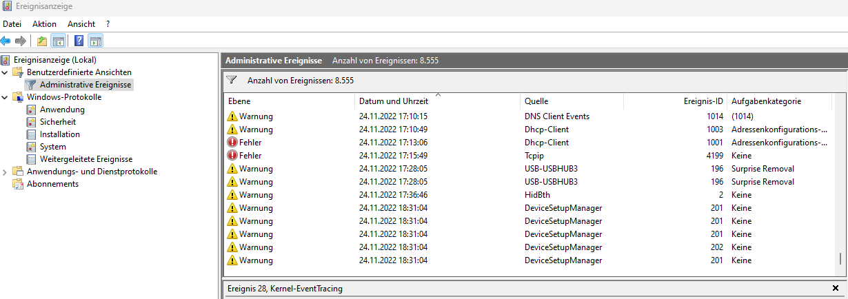

Du könntest das Windows Fehlerlog mal untersuchen, vielleicht auf USB Ereignisse. Ich denke, da liegt die Wurzel deiner Probleme. Dazu passt die kurze Unterbrechung und am Ende der Abbruch. Der USB Netzwerkadapter funktioniert nicht richtig.

Hier mal die Ereignisanzeige. Entweder bin ich jetzt total dämlich oder Windows will mich veräppeln. Ich finde nix zum heutigen Tag, am gestrigen 24.11. hörts auf:
