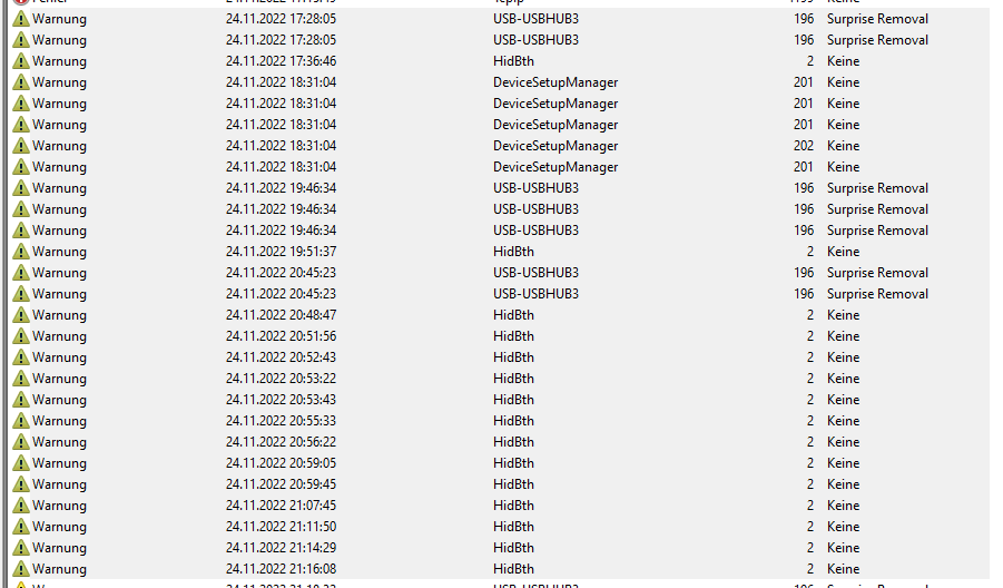

Gestern war ich wohl etwas von der Rolle. Wir hatten gestern ja den 24.11. Die Liste zeigt nun den Zeitbereich an, an dem der USB-Netzwerkadapter theoretisch entfernt wurde, weil da das iperf ausgeführt wurde:
Kann da jemand was rauslesen, oder muss ich eine andere Ereignisanzeige öffnen/filtern?

Hast du denn wieder vergleichbare USB Ereignisse im Log? Oder findest du Ereignisse rund um die Netzwerkverbindungen?
Ich hänge euch hier das neue Ergebnis. Für mich sieht's gleich aus...

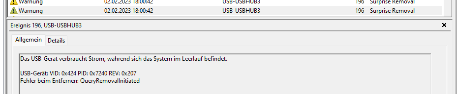

Das ist von heute die Anzeige der Ereignisanzeige von Windows.
Wie finde ich raus welches Gerät da nun entfernt wurde?
riversource schrieb:
Die Log Meldung besagt ja offensichtlich, dass da eine USB Verbindung ungeplant abreißt.
Wenn sie abreisst, finde ich es aber komisch, dass es im Fall der Fälle dann doch noch mit ca. 3-4MB/s weiter übertragen wird!
Das ist eine USB Kamera. Kann man anhand der VID und PID identifizieren. Die scheint Ärger zu machen.
Die Kamera scheint einen hohen Energieverbrauch zu haben. Ist sichergestellt, dass der USB Hub genug Energie für alle angeschlossenen Geräte bereitstellen kann?

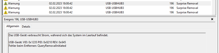

Es gibt auch noch ein anderes Gerätl.
Das Gerät findet sich in keiner Datenbank.
Wie dem auch sei, die Symptome entwickeln sich doch deutlich in eine Richtung: Du hast ein USB Problem.
Ich vermute, an deinem USB Port wird zu viel Energie abgezogen, der Port kann die angeschlossenen Geräte nicht versorgen. In der Folge verlieren einige die Verbindung, andere werden langsam usw. Das ist aber nur eine Vermutung, es kommen auch Treiber Probleme und Inkompatibilitäten infrage. Aber die Meldungen sprechen für ein Energie Problem.
Entlaste mal deine USB Ports. Schmeiße alles raus, was nicht sein muss. Verwende nur USB Hubs mit eigenem Netzteil. Vielleicht hilft das schon.
