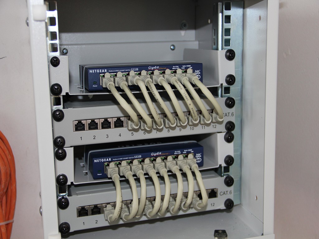

So sieht das dann am Ende in etwa aus: IMG_5468.jpg
Jeweils ein 12er Patchfeld mit einem darüberliegenden 8er Switch. Wie man hier schön sieht wären die 4 restlichen Ports der Patchfelder in dieser Konfiguration so nicht nutzbar, da kein Switchport mehr frei ist. Daher gilt: Der Switch sollte min. soviele Ports haben wie das Patchfeld. Nur dann, wenn man 100%ig weiß, dass freie Ports am Patchfeld ungenutzt bleiben, kann man den Switch kleiner wählen wie im verlinkten Bild. Wobei in diesem - und auch evtl. in deinem Fall - ein größerer Switch schlicht und ergreifend nicht reinpasst. Im worst case musst also auch du evtl. einen 8er Switch verwenden oder eben 2 davon einbauen, wenn ein 16er nicht passt.
