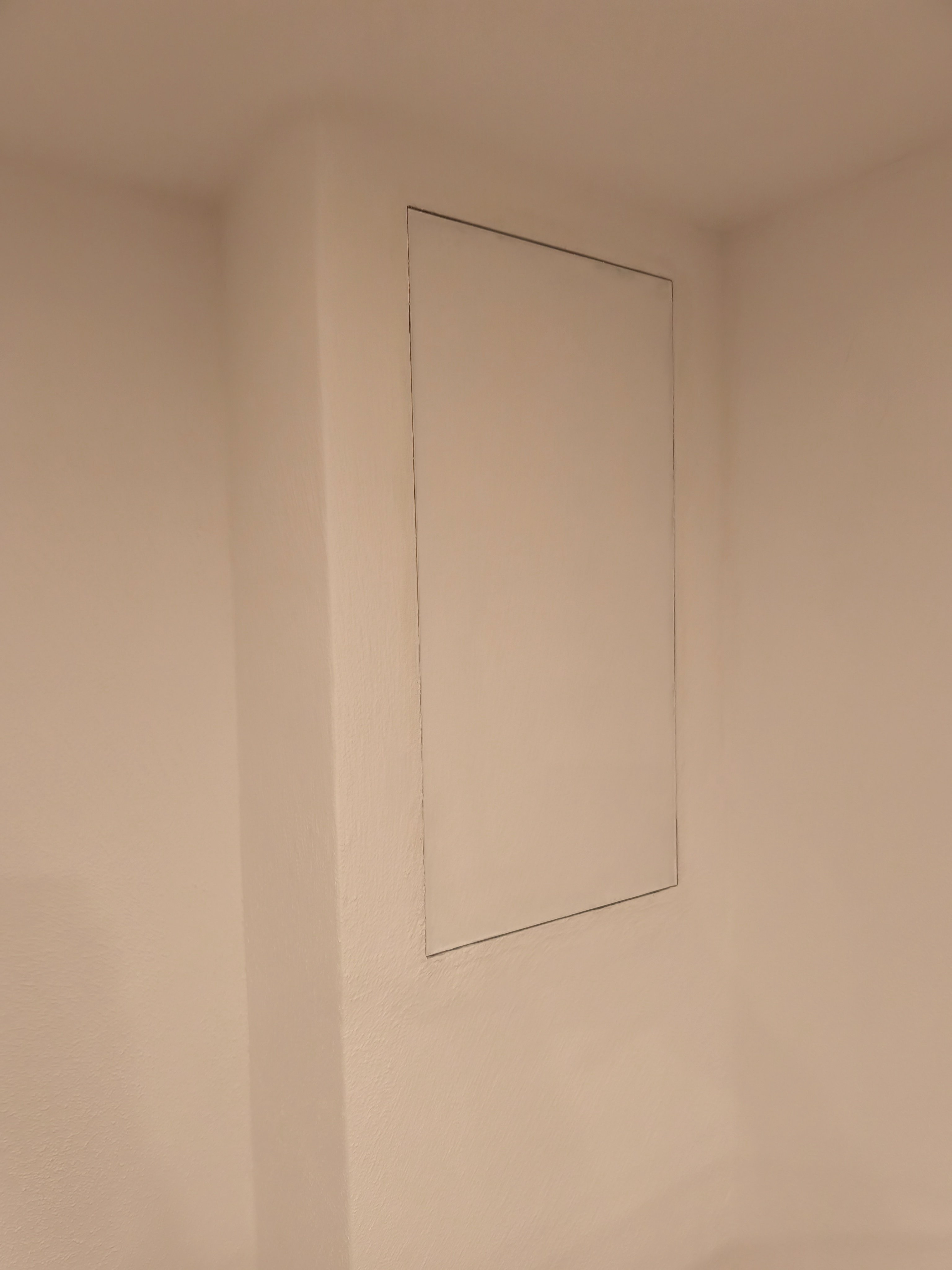

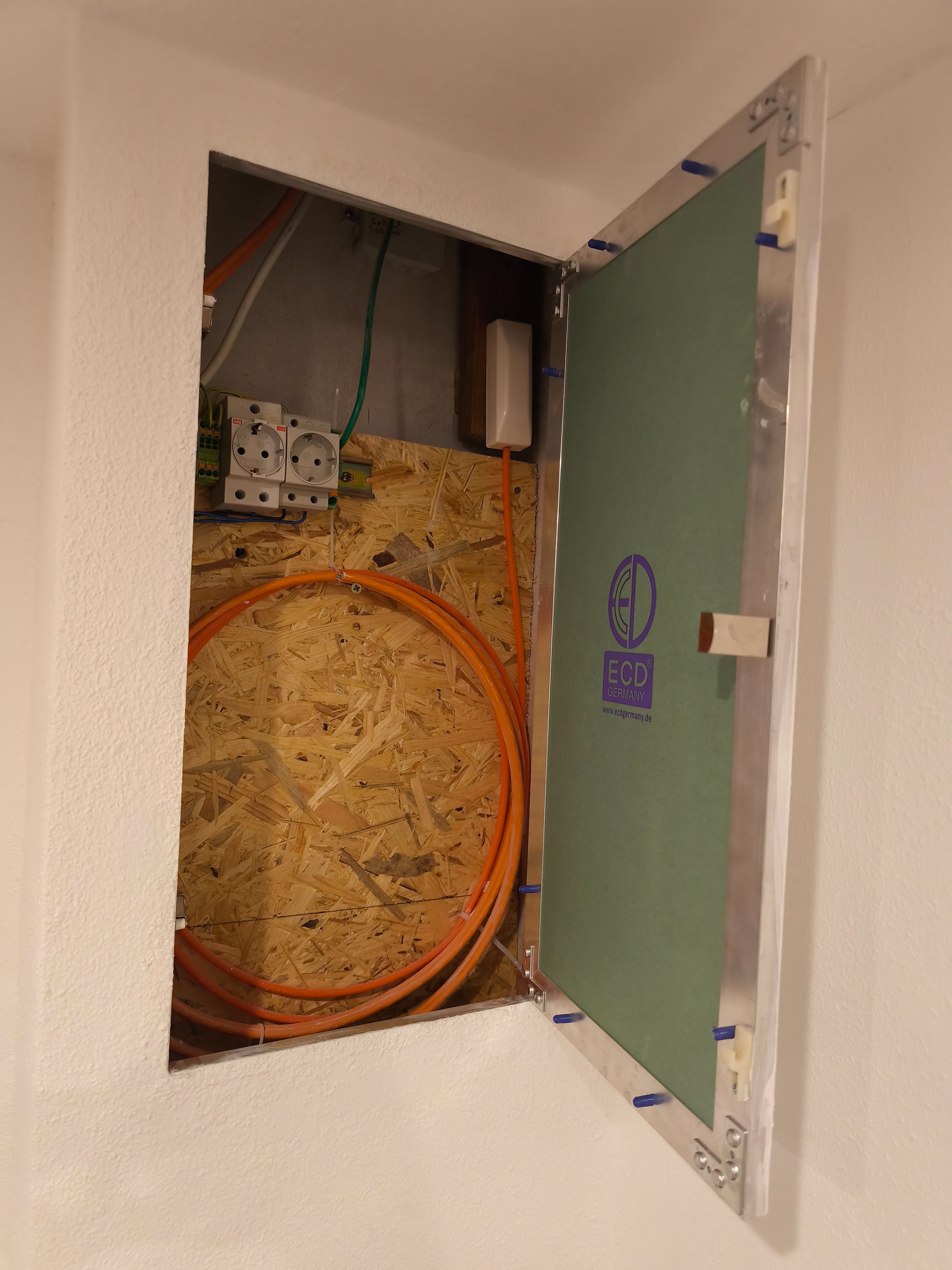

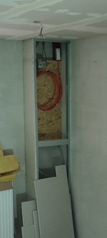

Geplant ist es ein Netzwerk mit 4 APs (WiFi 5) und einem Switch aufzubauen. Der Router selbst muss kein WLAN machen. Mein Übergabepunkt von Glasfaser sitzt hinter einem Koffer aus Rigips an einer Außenwand. Von dort geht ein Cat Kabel zum Medienverteiler, wo der eigentlich Router und Switch sein Platz finden sollte. Ich hätte ursprünglich ein Glasfasermodem hinter den Koffer gebaut und wäre dann mit LAN zu einer 7530 oder ähnlichem gegangen.
Nun überlege ich, ob der 1&1 Router nicht sinnvoller wäre, da ich mir den Router im Medienverteiler ja dann sparen würde, sowie den ONT beim Übergabepunkt.
Fritzbox 7530 und ONT kosten sicherlich auch um die 70-80€ zusammen, der Gutschein von 100€ wäre also eh aufgebraucht.
Kann man den kostenlosen Router irgendwie verwenden in meiner Konstellation?
Bilder vom Einbauort des ursprünglich geplanten ONT bzw des 1&1 Glasfaserrouters anbei. Der Koffer geht über in die gesamte Decke des Raumes.
Von dort geht's wie gesagt mit CAT direkt in den Medienverteiler, wo der Switch hängt.

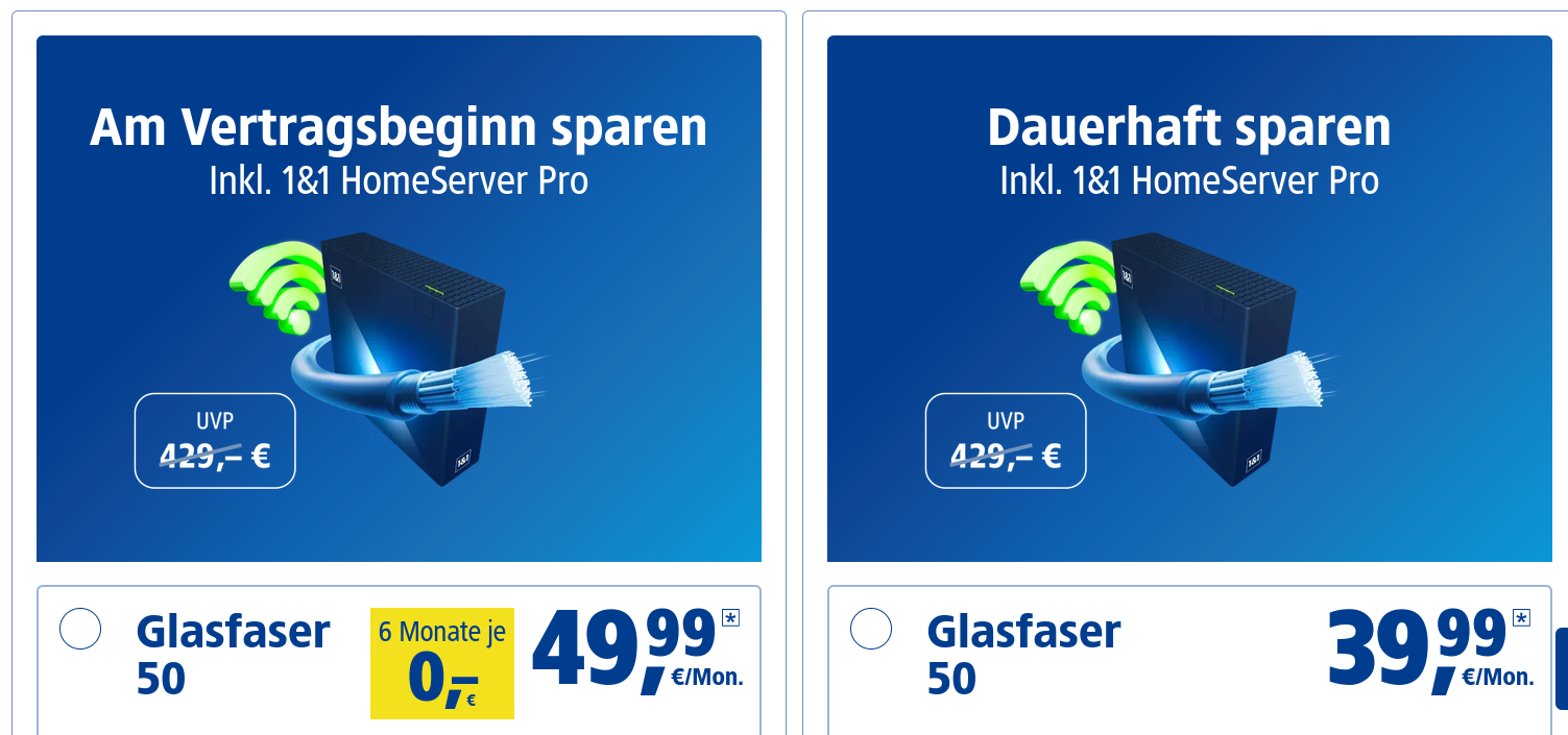

Schau nochmal in deine Unterlagen. Mir ist nicht bekannt das es bei 1&1 noch kostenlose Router zum Anschluss mit dazu gibt. Sei es bei B2C und B2B. Schon gar nicht den HomeServer Pro (momentan noch die Fritzbox 5690 Pro).
Es handelt sich um eine Aktion. Da würde ich den Router wohl mitnehmen und tatsächlich verwenden, allerdings nicht hinter einer Metalltür einsperren.
Falls inklusive auch sofortiges Eigentum bedeutet, kann man ihn auch verhökern, bringt sicher mehr als die 100 Euro Anfangsrabatt. Fritz!Box 7520 und Glasfasermodem liegen gerade so bei 78 Euro.

Dann schau nochmal auf die Website.
Der Homeserver Pro ist letztendes auch nur eine 5690 Pro, wenn diese dann noch inklusive ist. Warum nicht?
So kannst du, im Falle dessen, dass das Gerät einen Defekt hat, einfach umtauschen.
Bei Eigengerät, nur bedingt.^^
Vodafone, O2 und Telekom(Congstar) haben inzwischen begonnen die freie FB FW auszurollen... Demnach stehen auch Laborversion nichts mehr im Wege.
Wenn ich es richtig gesehen hab ist der monatliche Grundpreis (für z.B 50er Glasfaser) um 5 Euro gestiegen, dafür ist der Router mit drin. (Früher hat der Tarif knapp 35 Euro gekostet ohne Router)
Preislich wäre ein Angebot ohne Router und mit niedrigeren Grundgebühren langfristig sinnvoller, falls es das noch gibt.

DLMttH schrieb:
Welche Metalltür? Foto zeigt recht klar eine UP Reviklappe mit GK-Einlage und Metallrahmen
und keine Blechtür od. Klappe.
Weiß nicht, wie verzeihlich die Fresnel-Zone bei sowas ist. Ich denke, wer die astronomisch hohen, beworbenen Datenraten haben will, benötigt die hohen Modulationsstufen und ist mit weniger Metall besser dran.

Wegen Hitze denke ich, sollte das eigentlich klappen oder nicht? WLAN wird ja sowieso ausgestellt an ihm, denke der Verbrauch und Wärmeentwicklung hält sich dann in Grenzen? 300er Leitung, kein WLAN...?
Wenn nicht, kann ich ja Lüftungsschlitze oder einen dezenten Lüfter nachrüsten... Bin ja flexibel.
Der 7530 hätte jedenfalls im Medienverteiler weitaus weniger Platz.
