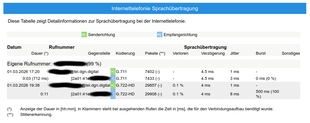

Wie "telefoniert" er denn? Teams oder Headset am PC als SIP-Telefon an der Fritz!Box oder DECT Mobilteil an der Fritz!Box, ...? In den Nutzungsinfos die die Fritz!Box per E-Mail zusenden kann, sind Infos zur Telefonie enthalten. Wenn du eingehend schon Verlust hast (vor der DLAN-Strecke) liegt das Problem vlt. (auch) woanders. Zum Test mal ein Telefon direkt an der Fritz!Box anschließen. Und systematisieren bei der Fehlersuche: Was haben die Aussetzer gemeinsam? Uhrzeit, gleichzeitiger Download, immer gleicher Gesprächspartner, ...?
