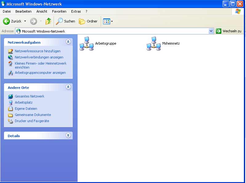

Hi,
hab 2 Rechner mit Jeweils WInXP SP1 die per Router miteinander Verbunden wurden.
Jetzt hab ich auf Beiden Rechner das Netzwerksetup gemacht und die Option 2 verwendet, da wir über die Freigegebene Internetverbindung eines 3. Pcs verfügen.
Aber der ist erstmal egal.

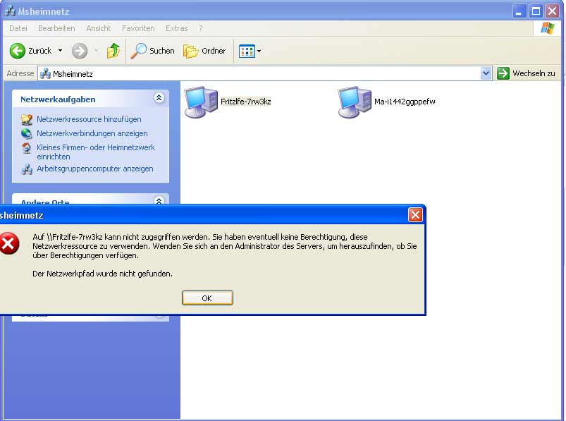

Wenn ich dann auf Netzwerkumgebung gehe und auf ARBEITSGRUPPENBENUTZER ANZEIGEN klicke, dann sehe ich zwar den anderen PC doch wenn ich darauf Zugreifen will kommt die Meldung wie im Screenshot.
An was kann dass Liegen?
Hab auf jedem pc eine Partition Freigegeben.
Könnt ihr mir helfen?
mfg

da es für mich so selbstverständlich war gleich nach der windows installation die sygate firewall zu installieren hab ich gar net daran gedacht dass es an der liegen könnte.
Siehe da... auf beiden Pcs die FIrewall Deaktiviert und es funktioniert O_o
obwohl ich bei der Firewall eigentlich alles wichtige freigegeben habe.
mfg
mA!dN schrieb:
danke
mfg
Ist bei meiner Norton Firewall 2004 genau so.
