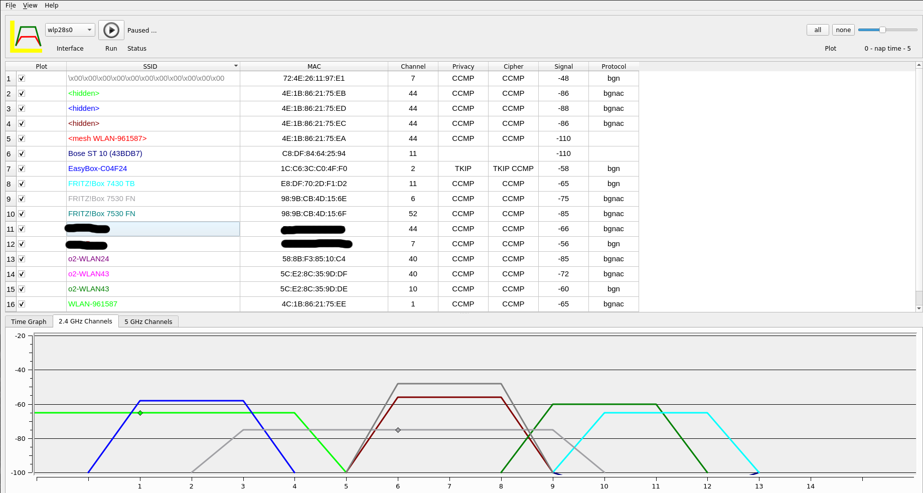

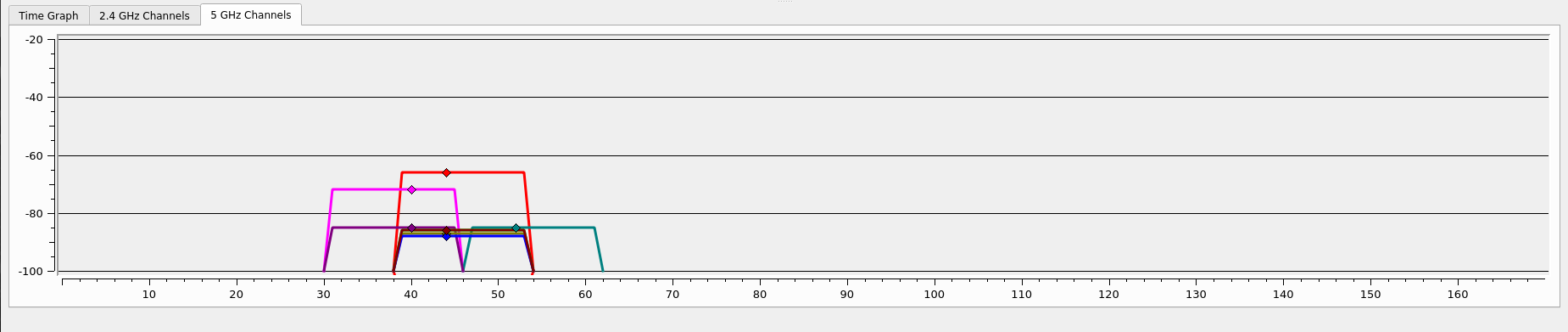

Also ich habe mal kurz gescannt und hier ist das Ergebnis:
Ist daher fuer 2.4Ghz Kanal 13 und fuer 5Ghz die 60 eine gute Wahl?
Jo, sieht ganz gut aus. die 13 und die 60 sind aktuell frei.
An den Graphiken sieht man die Überlagerungen der Netze.
Sofern keine weiteren Störungen auftreten sollte es klappen.
Den Router so aufstellen dass er "freie Sicht" auf alle Geräte hat und nicht durch Radio, Fernseher usw. gestört wird.
