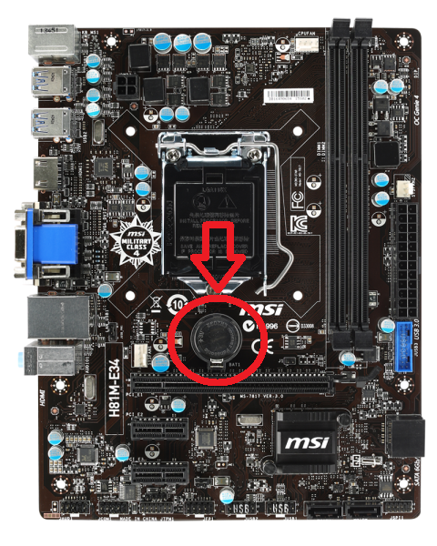

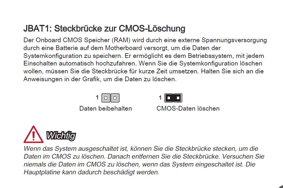

Ich habe mir ein paar Tutorials auf YT angeguckt um zu gucken was ich genau machen muss. Manche nehmen nur die Batterie raus und manche verschieben dazu auch noch den JBAT Stecker. Nun ist meine Frage reicht es wenn ich die Batterie rausnehme und nach 10 min wieder rein packe?
ja das reicht, aber bitte PC vom Stromnetz trennen bei dem Vorhaben

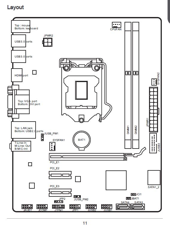

Das habe ich schon. Mein Problem ist ich kriege die Batterie nicht zu Gesicht. Da wo sie laut Handbuch ist sehe ich sie nicht. Reicht es wenn ich den CMOS Stecker versetz und wieder zurück versetze ? Mit 5 sek warten?
Mein Mainboard sieht anders aus. Habe 4 RAM Slots und sind noch andere Unterschiede da. Meine Frage ist jetzt reicht es auch wenn ich den CMOS Stecker einfach kurz verschiebe ?
siehe Post 4, die Frage wurde ja schon beantwortet. aber auch da gilt, PC vom Stromnetz trennen
