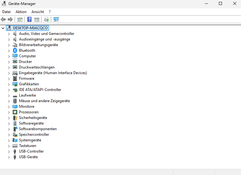

Neuer PC (ca. 2 Monate alt) hat seit ein paar Wochen das Problem, dass wenn ich den PC normal Hochfahre, er kein Internet hat. Der Netzwerkadapter taucht gar nicht im Gerätemanager auf, siehe Bild 1.

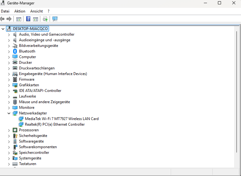

Die Windows Problemlösung schlägt nur vor, den PC neuzustarten. Nach einem Neustart funktioniert das Internet ganz normal, der Netzwerkadapter taucht wie gewöhnlich auf und Funktioniert, siehe Bild 2. Ich nutze ausschließlich eine Internetverbindung mit Netzwerkkabel.

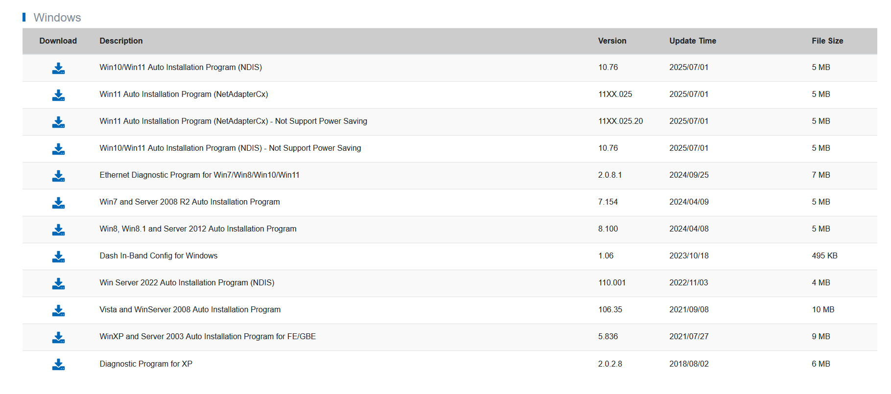

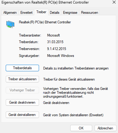

-Außerdem, habe ich über den Gerätemanager beim Netzwerkadapter versucht den neusten Treiber zu installieren, was lt. Windows aber bereits der neueste Treiber sei. Allerding ist der von 2015? (siehe Bild 3) und ich bin leider komplett überfragt was ich bei diesem Thema machen kann. Ich habe Angst, etwas falsch zu machen, einen falschen Treiber zu installieren oder den alten Treiber zu löschen und komplett ohne Internetverbindung zu verweilen.
Ich habe bereits bei Realtek nach einem aktuellen Treiber gesucht, kann aber nicht entscheiden welcher der richtige wäre, siehe Bild 4.

Wenn Windows ihn nicht erkennt, könnte das auf einen HW Fehler hindeuten.
Deshalb bringt auch ein neuer Treiber nix, wenn dir HW gar nicht erst gesehen wird.
Mal mit einem live Linux testen.
