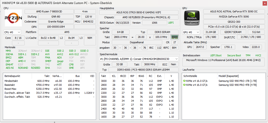

Entschuldige bitte die dumme Frage... wie finde ich heraus ob mein Bios die aktuellste variante hat? und falls es das nicht sein sollte: wie installiere ich die aktuelle variante?

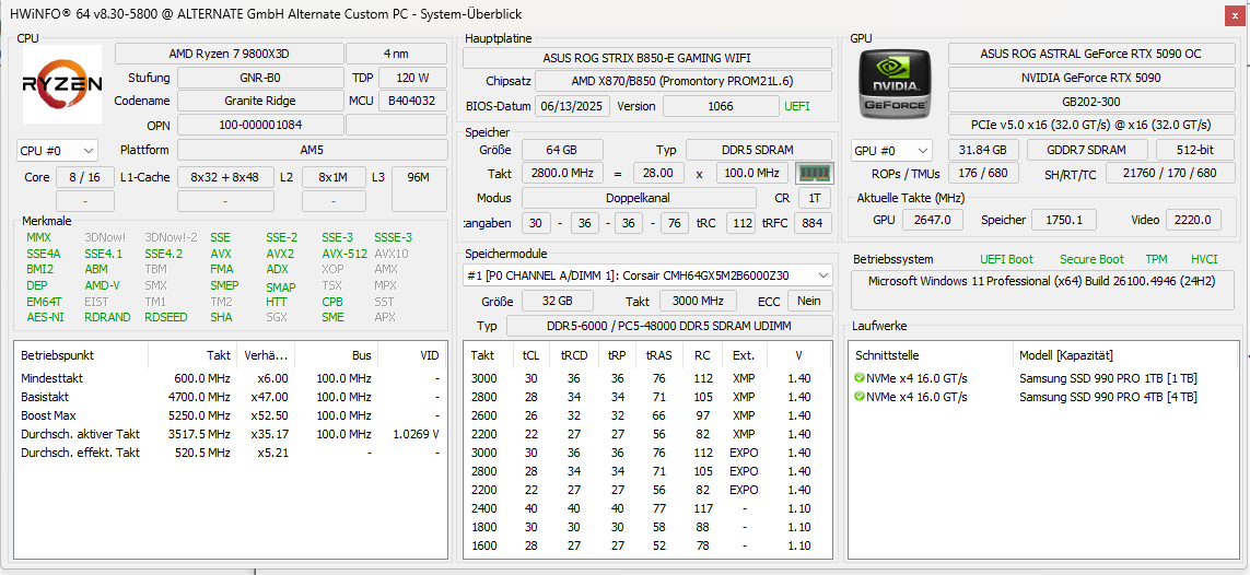

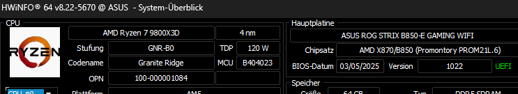

Entweder im BIOS direkt schauen oder z.B. mit HWiNFO.
Habe übrigens das gleiche Board + CPU. BIOS Version 1022.
Netzwerktreiber ist auch identisch zu dem von deinem ersten Post (habe nur den Windows Schnellstart deaktiviert und WLAN im BIOS deaktiv).

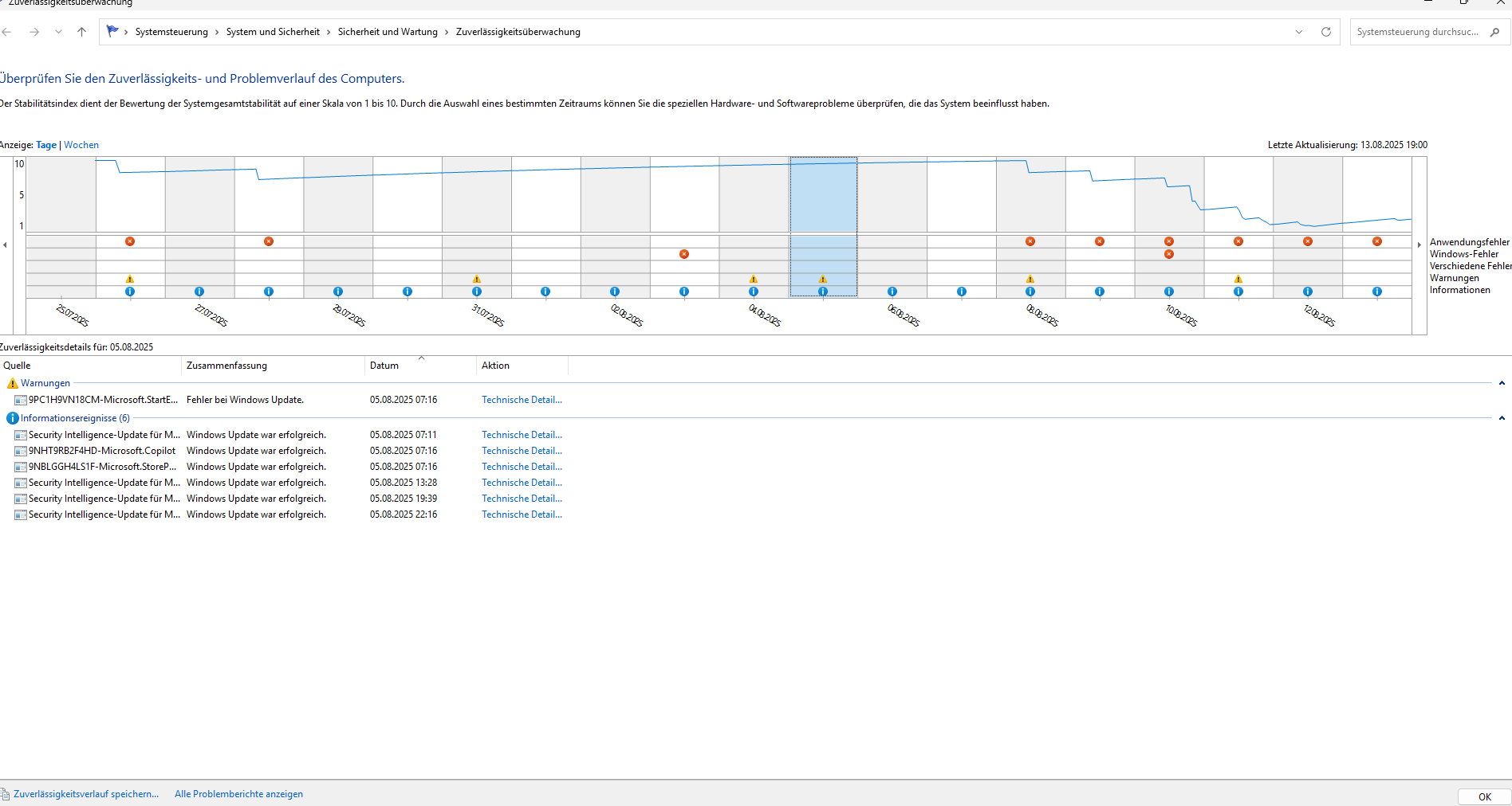

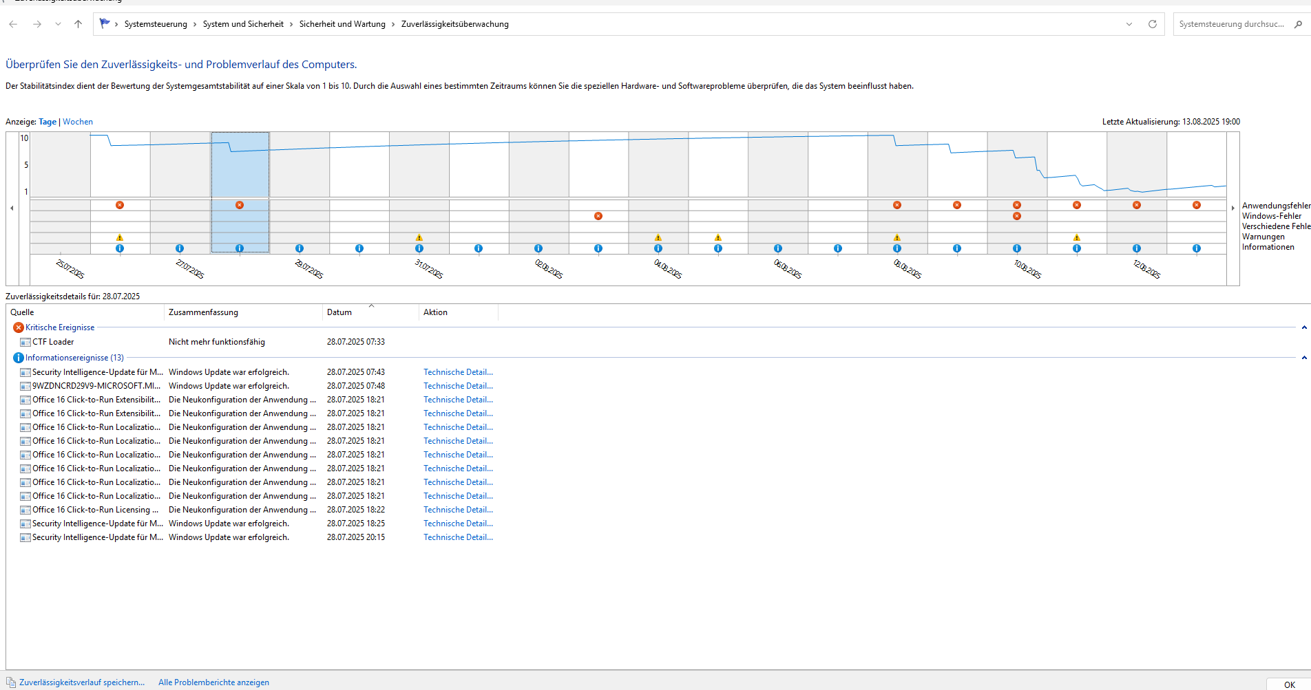

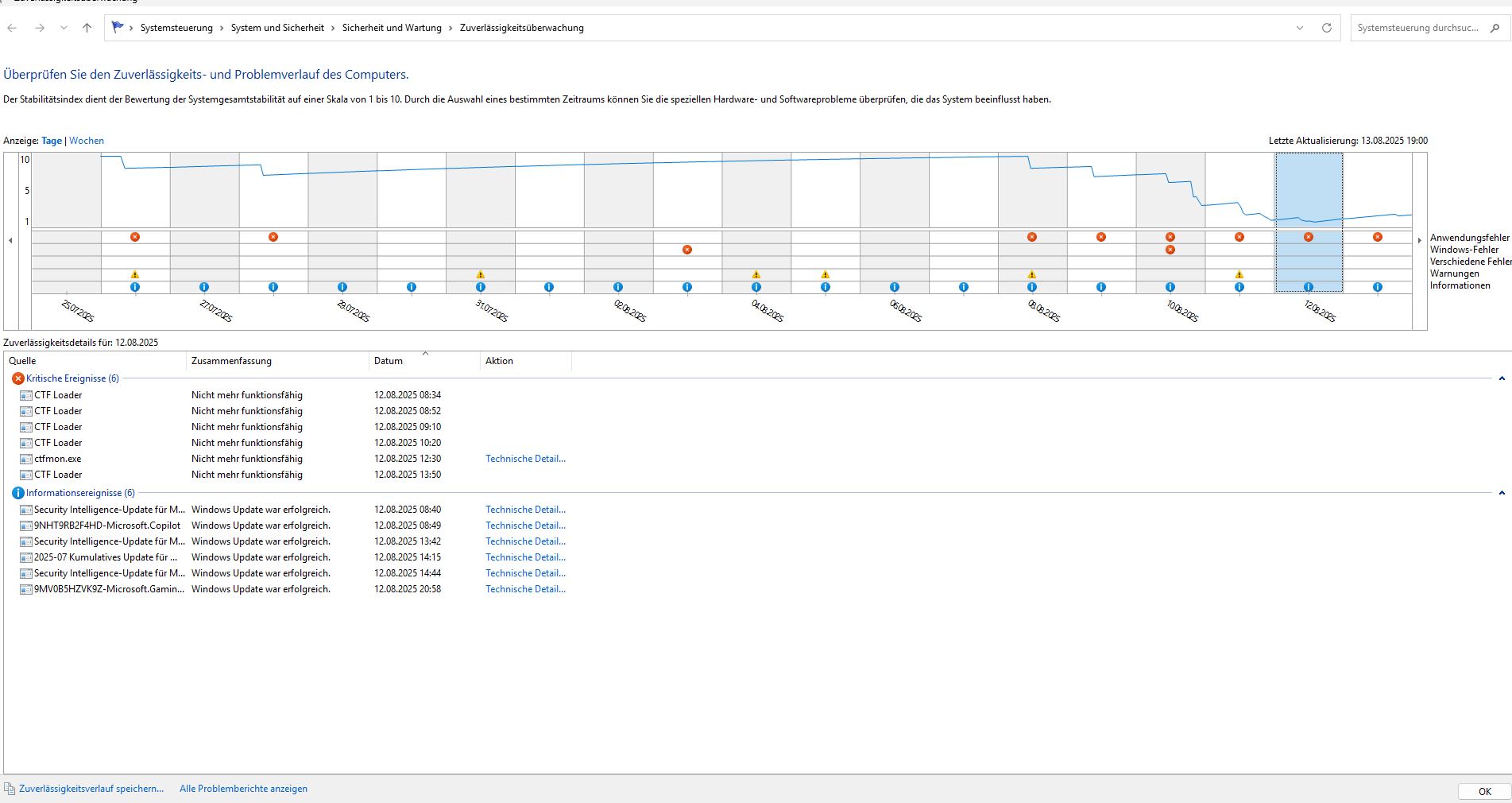

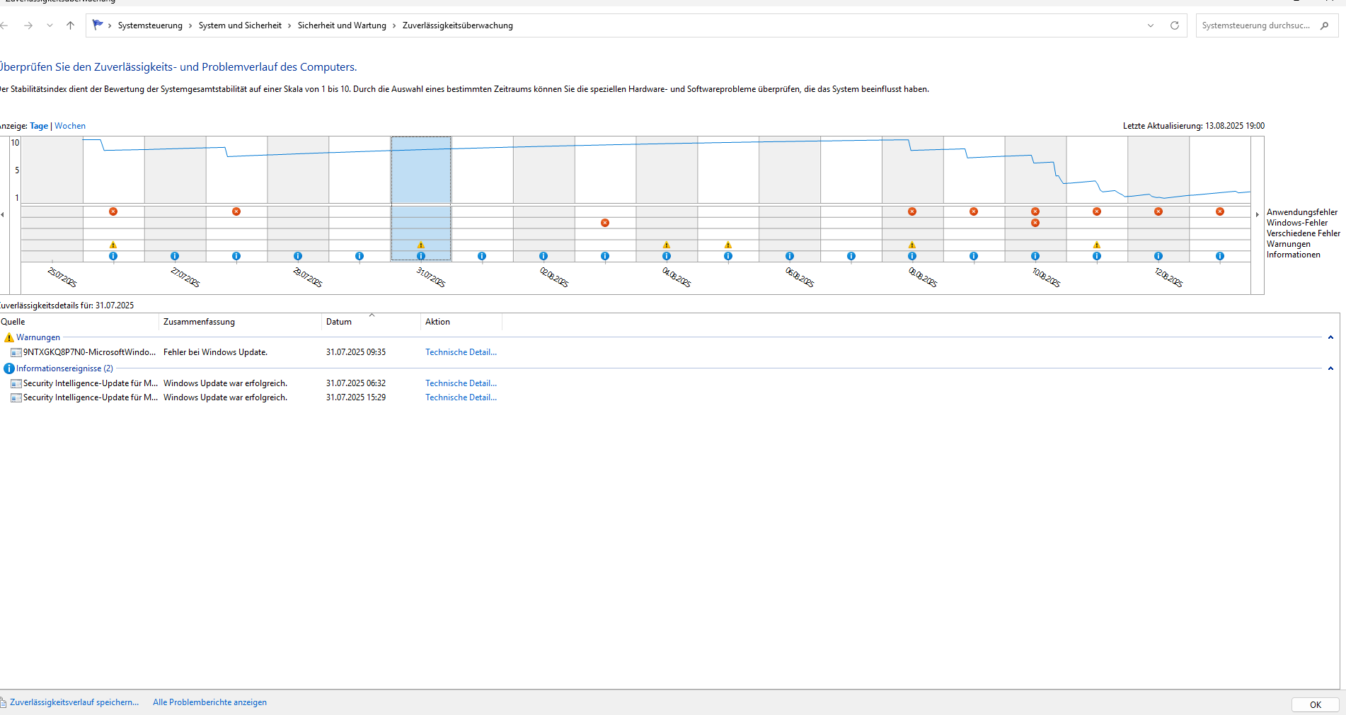

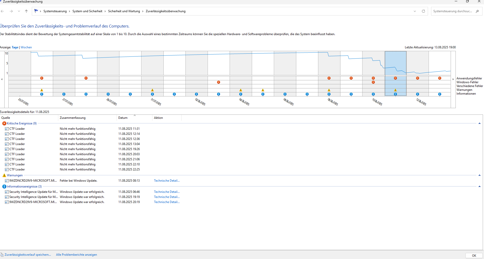

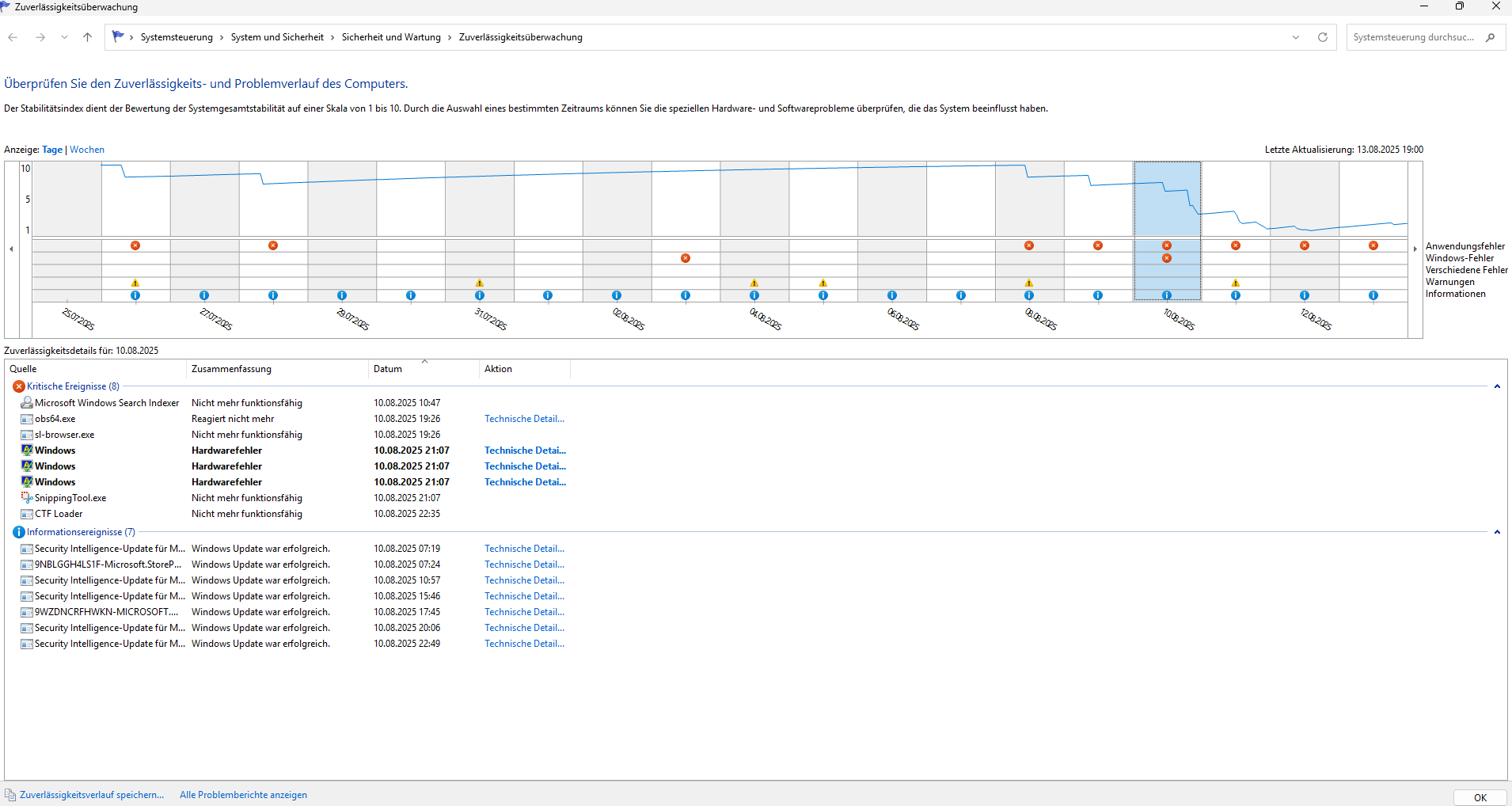

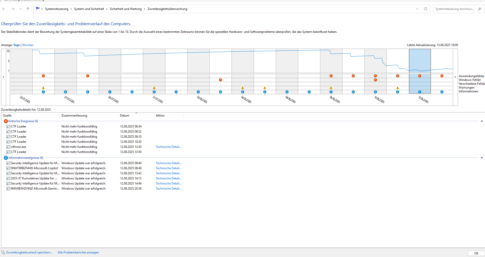

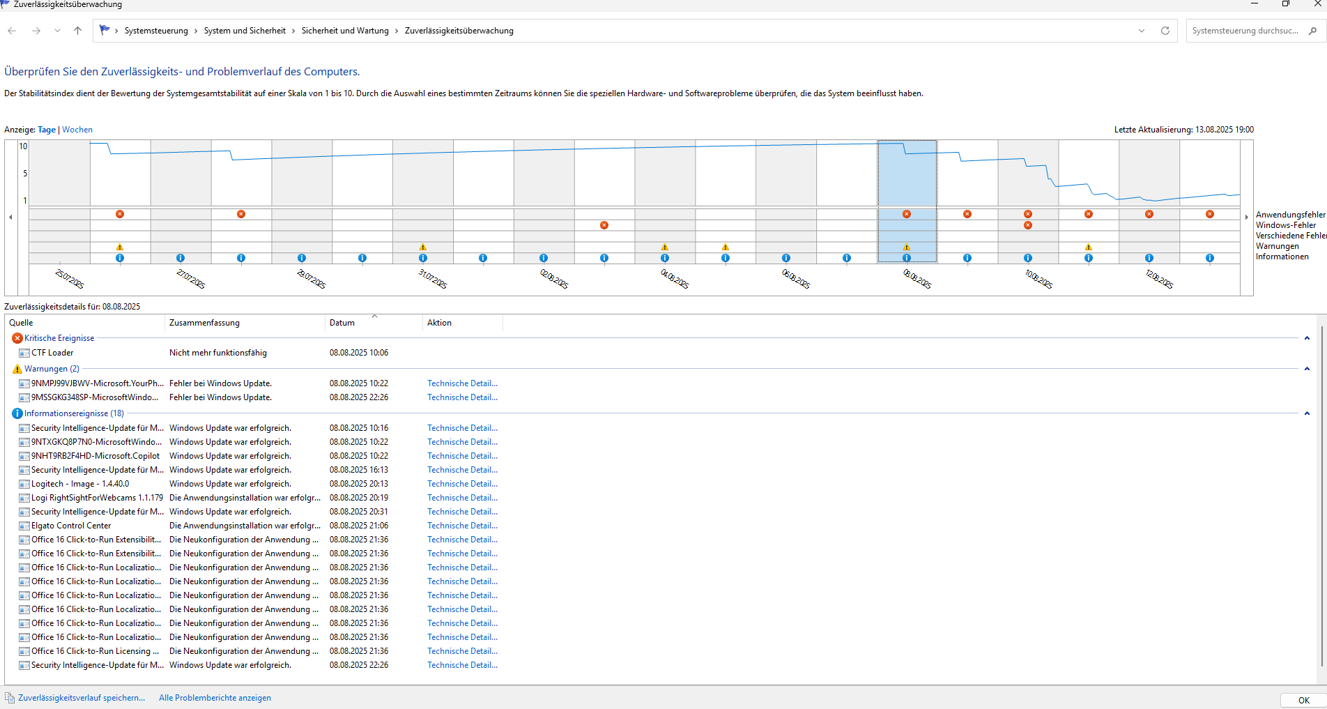

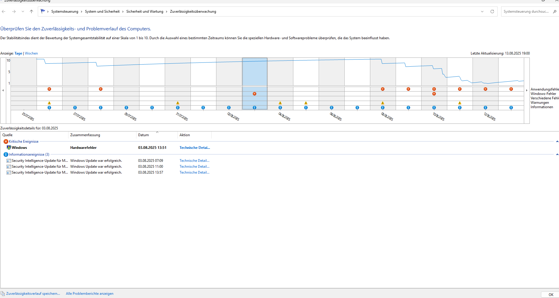

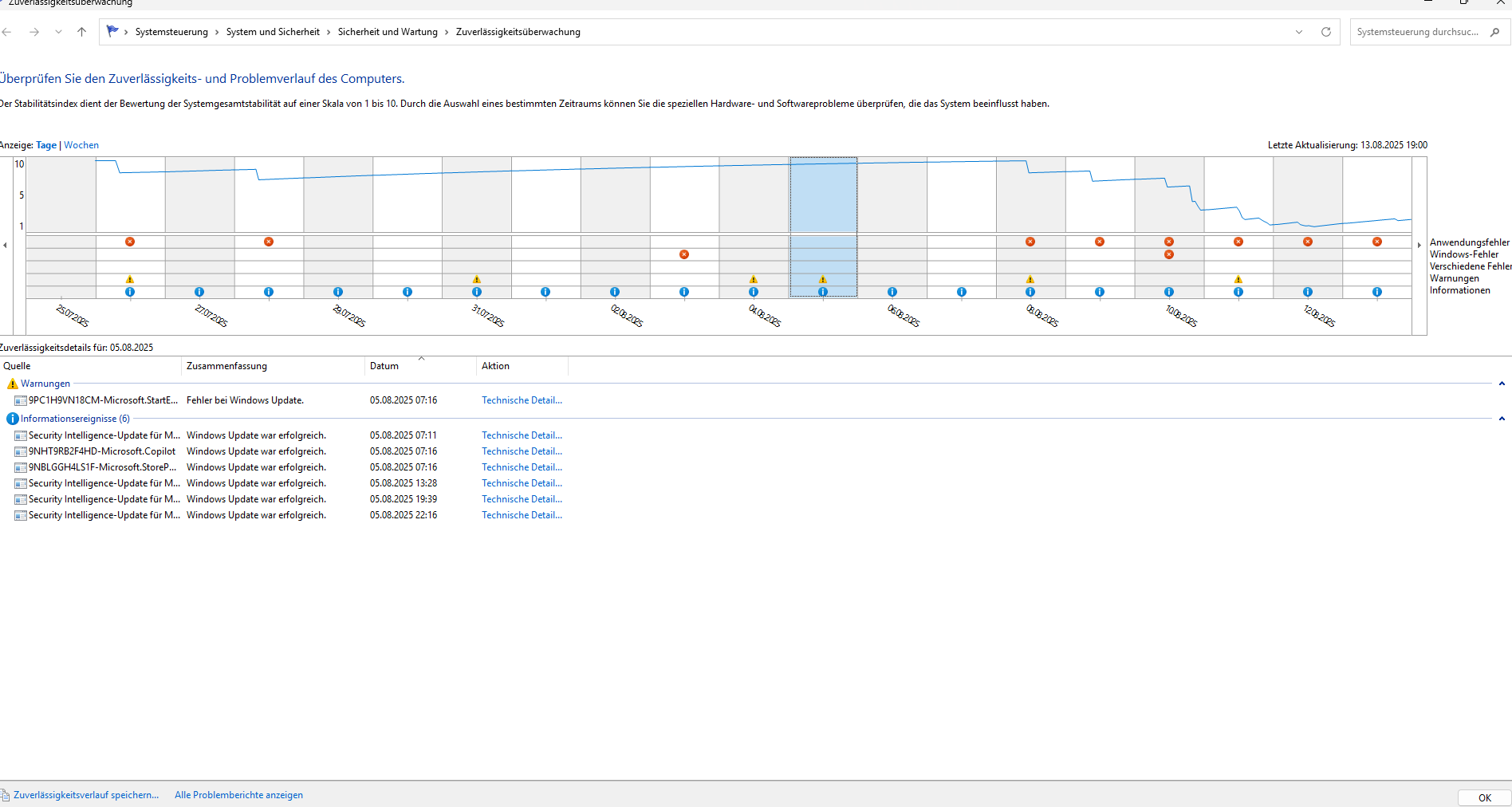

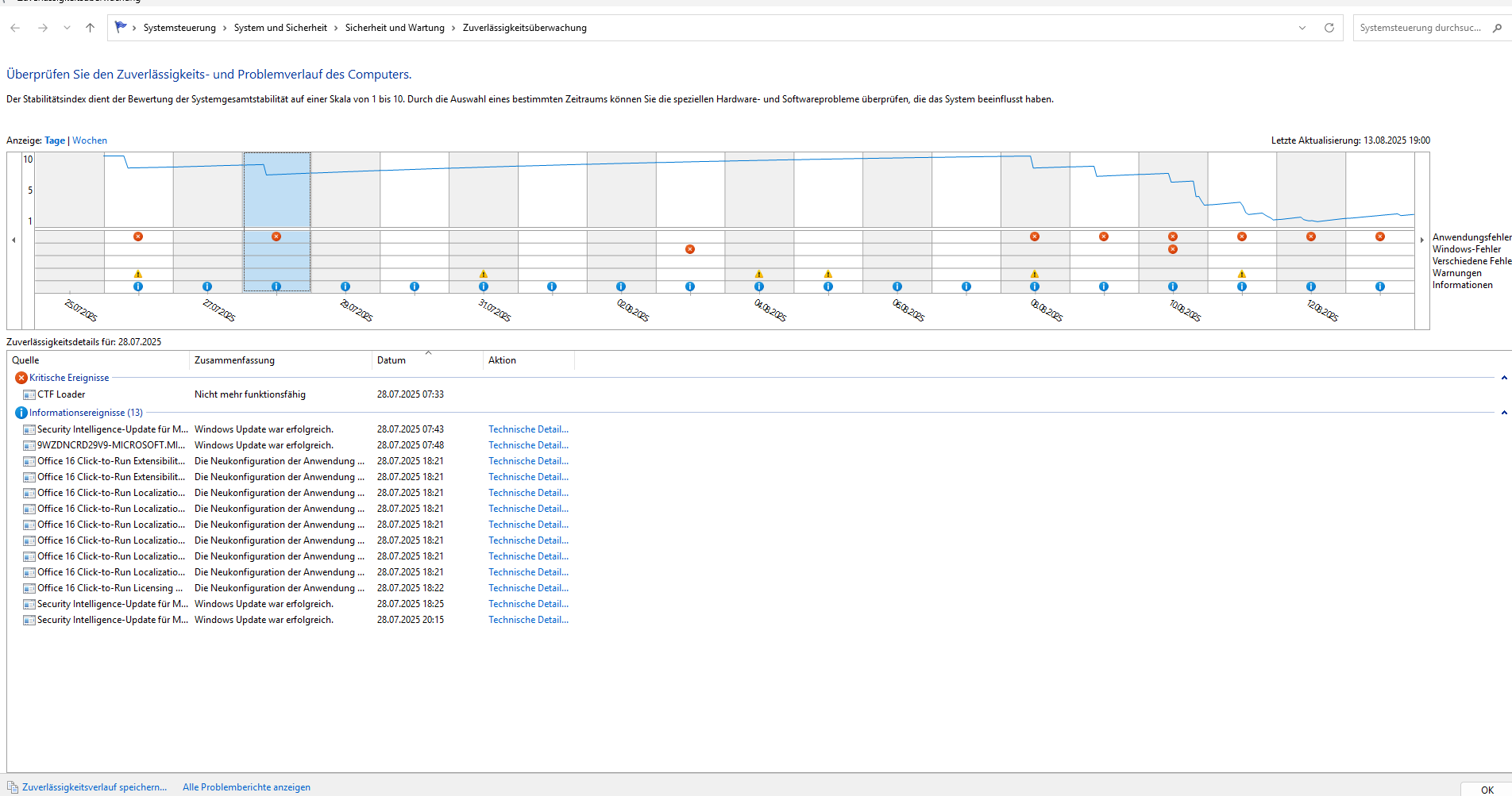

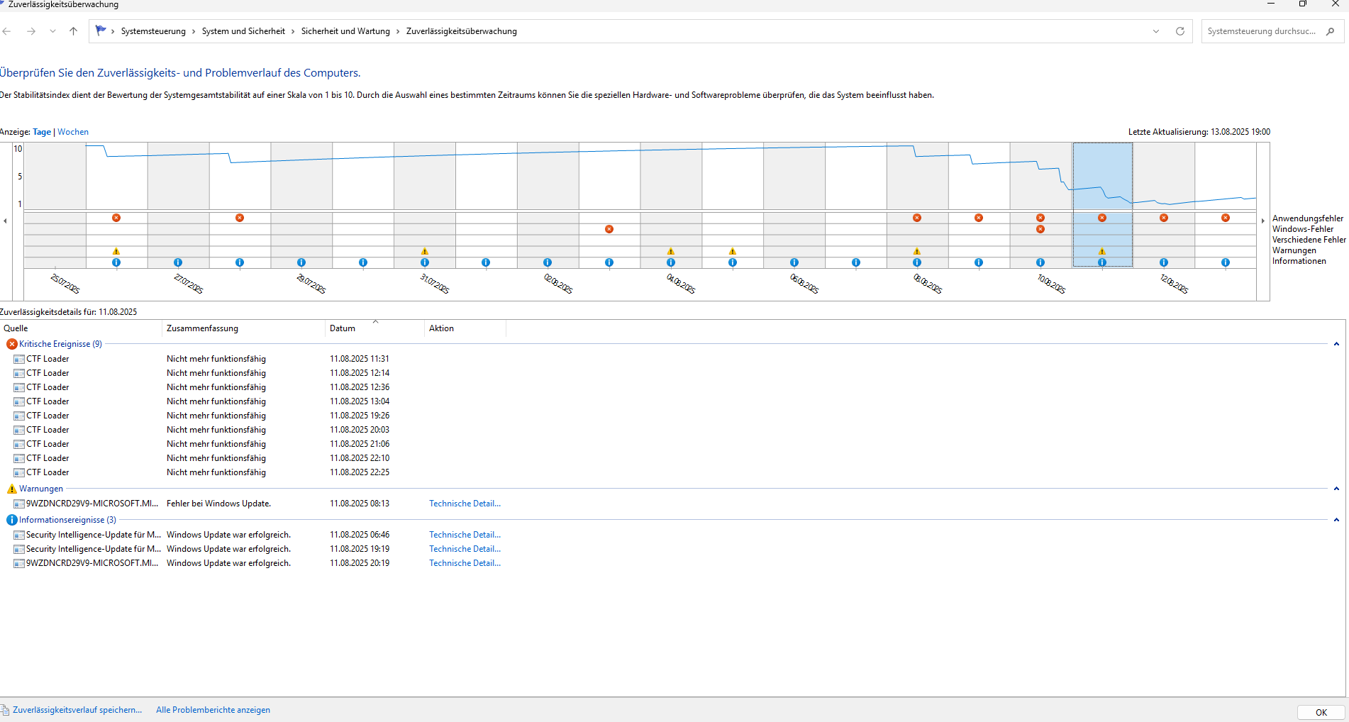

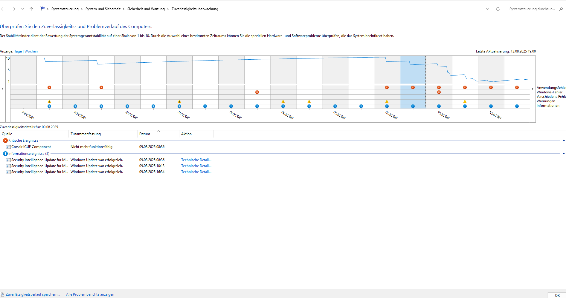

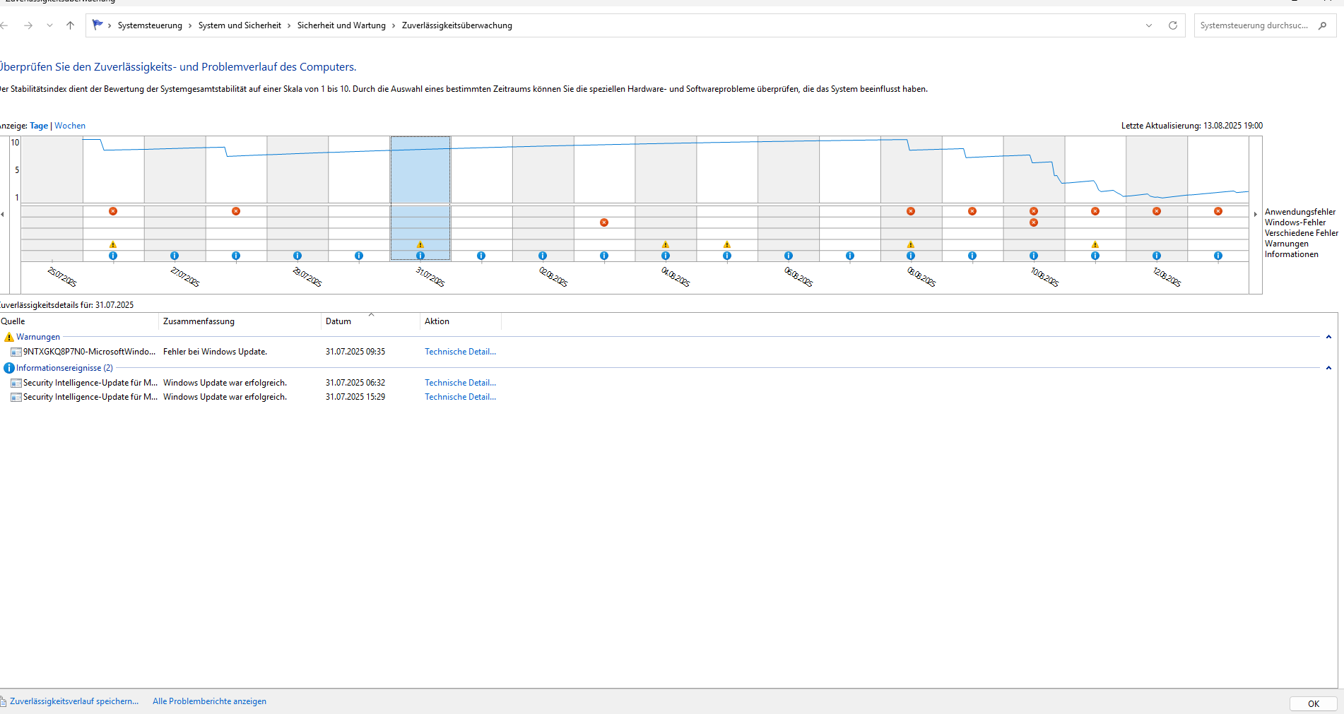

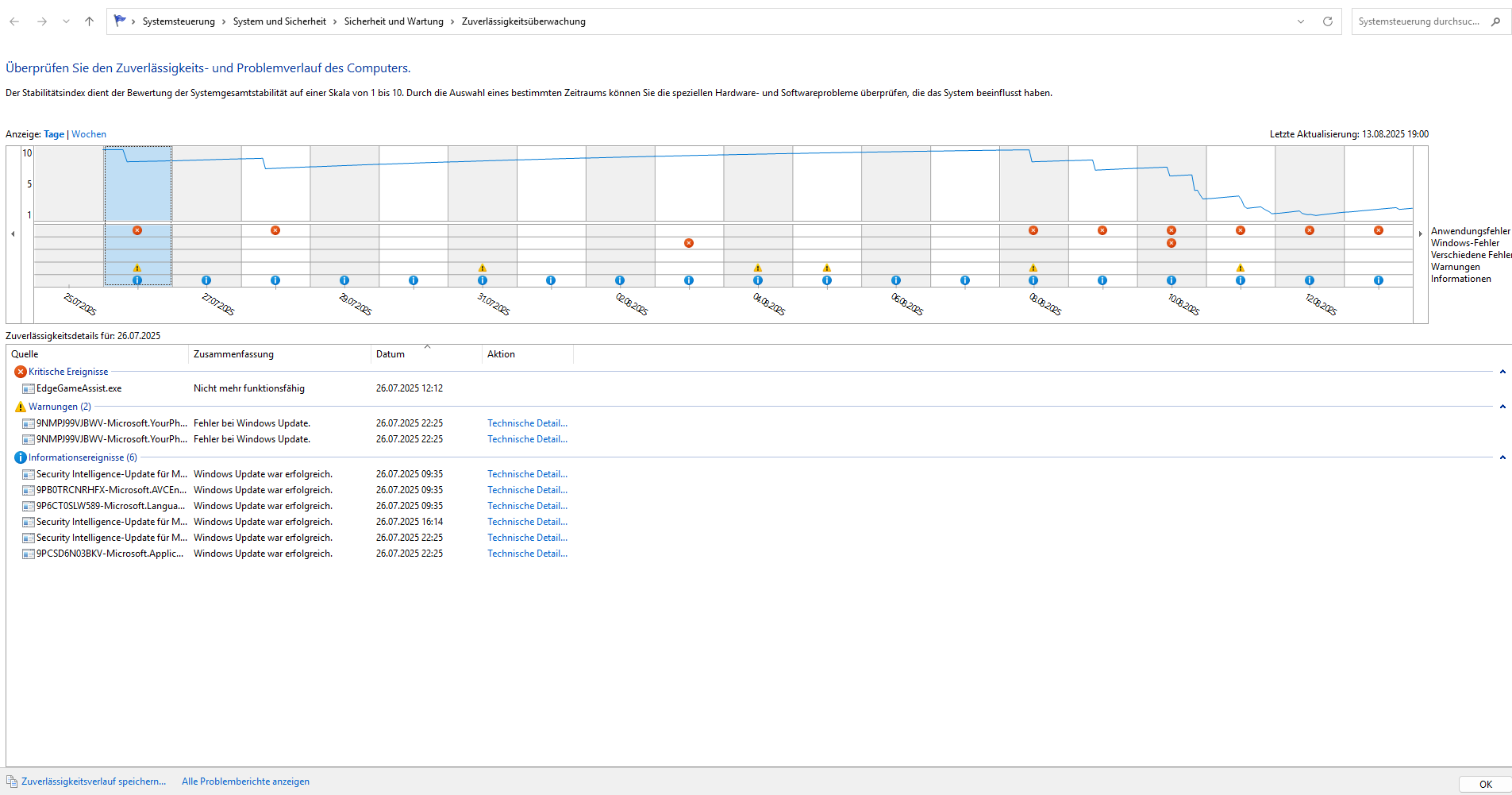

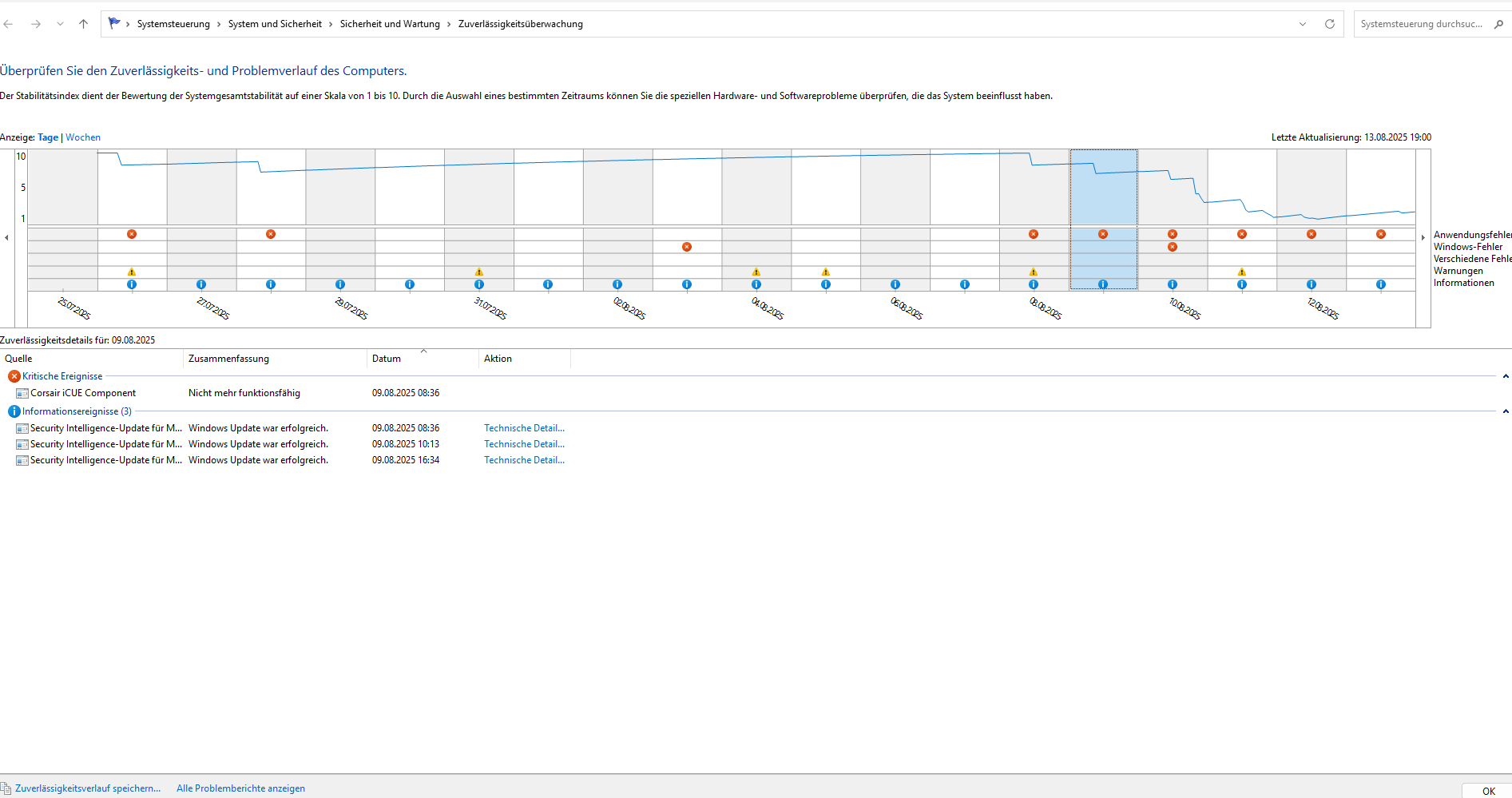

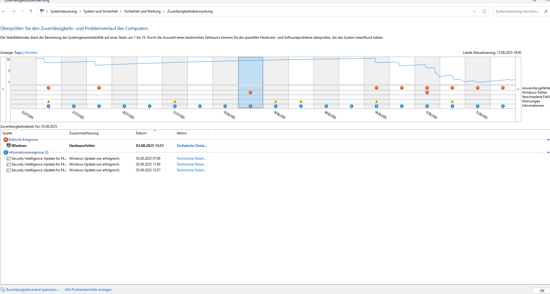

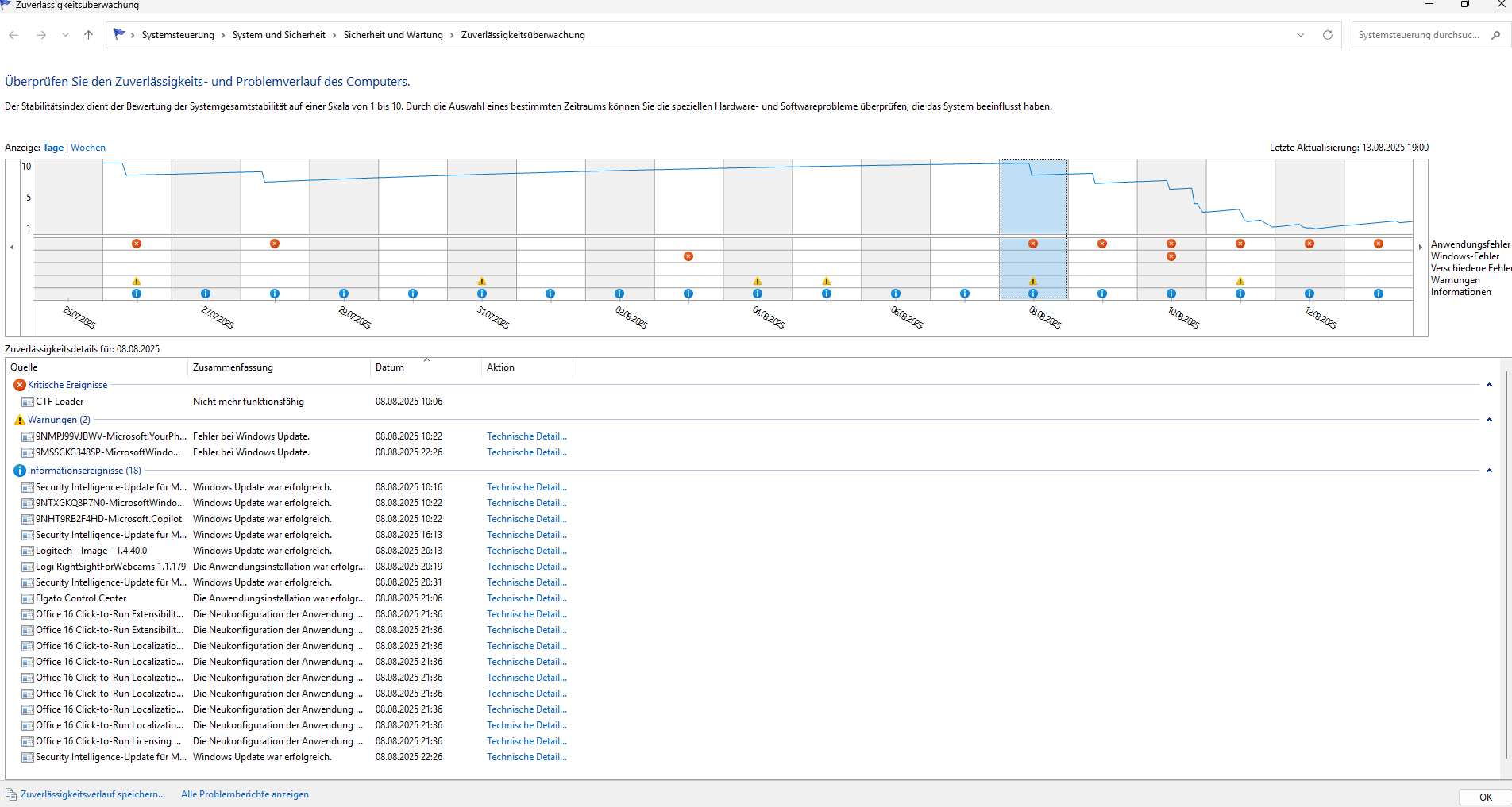

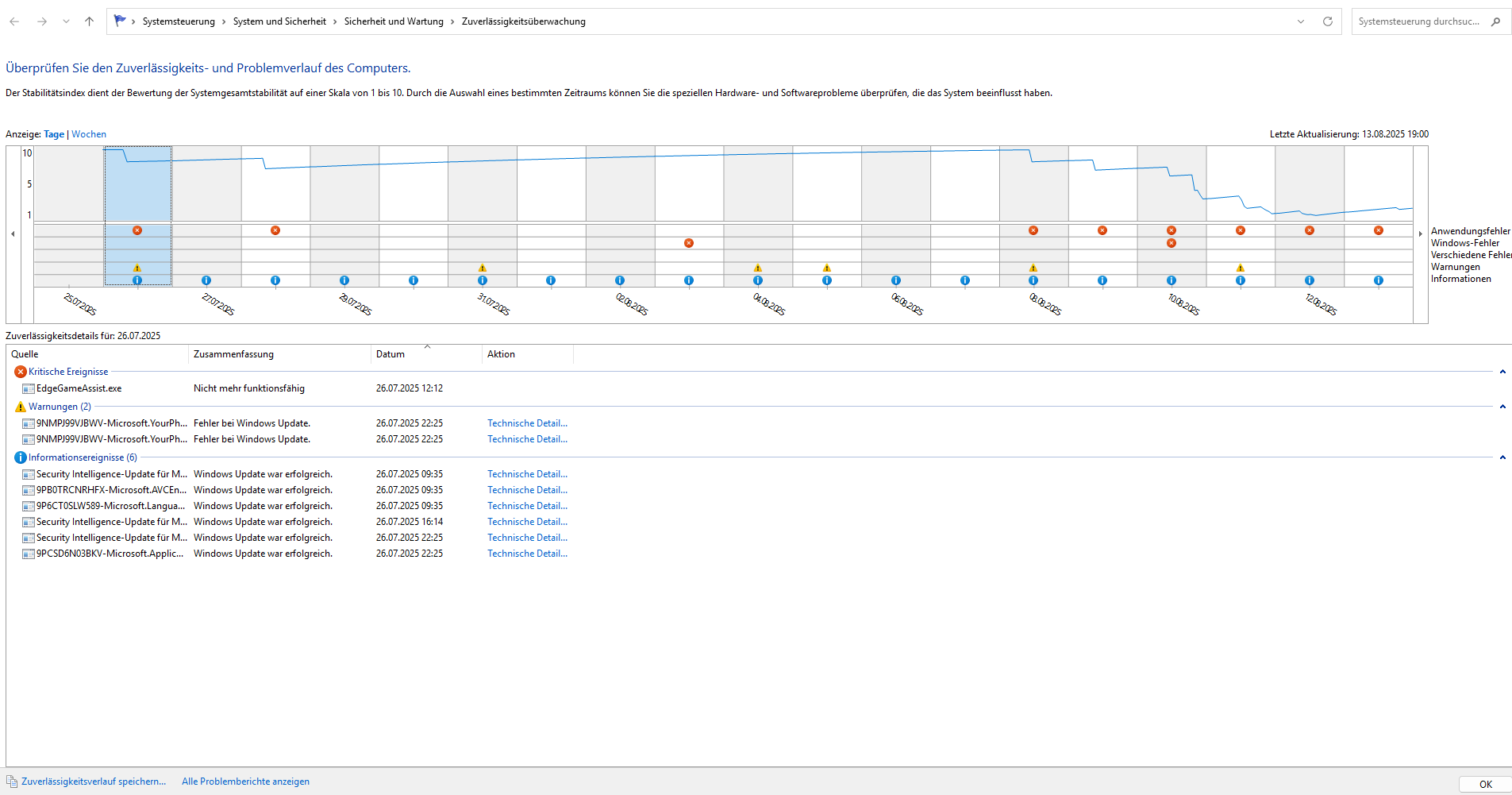

ja, da hatte mein system wirklich probleme... aber die probleme die ich beschrieben habe, sind tatsächlich schon älter... bis auf das mit der Festplatte, das war heute neu.
