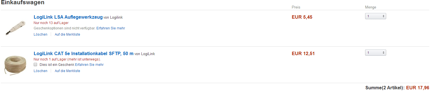

10€ Dosen, 3€ Werkzeug, 10€ Verlegekabel und CAT5e Kabel verschiedener Längen habe ich hier.
C5e reicht für den Anfang, denke ich mal, ansonsten zieh ich in den nächsten Jahren neue Kabel. Danke! :)

So habe ich das jetzt bestellt. Dosen bringt mein Vater mir nachher mit (CAT 5E Dosen) und den Brüstungs bzw. Kabelkanal haben wir noch.
