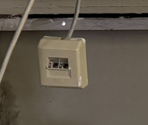

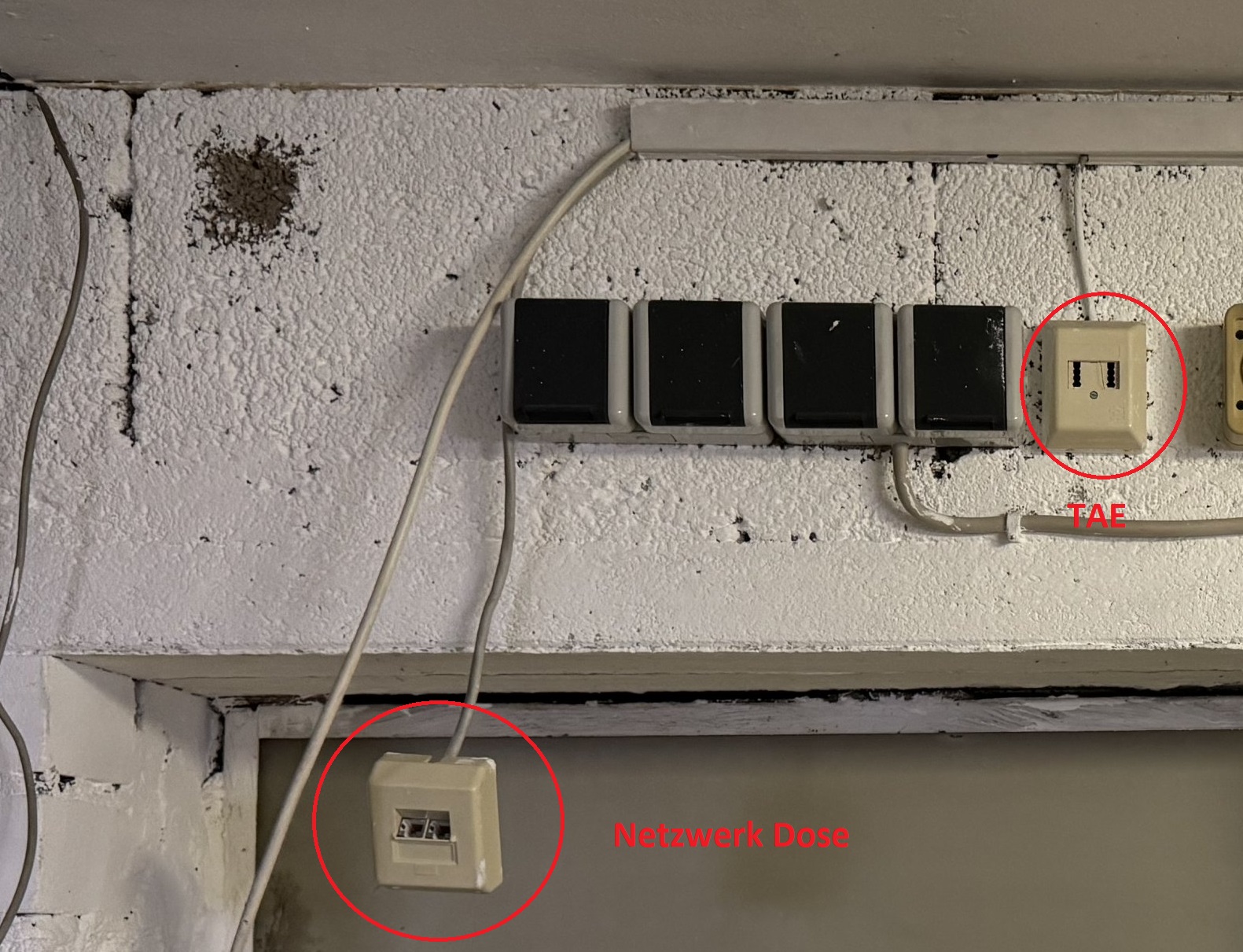

Hallo CB-Forum ich bräuchte bitte eure Hilfe und zwar, Wie ihr auf dem Bild sehen könnte müsste ich ja denn Router hier anschließen und dann die Netzwerkdose mit Router verbinden damit die anderen Dosen im Haus funktionieren nur das geht nicht ich habe keine Möglichkeit denn Router da unten anzuschließen
Ich habe auch im ganzen Haus kein patchpanel oder sonstiges gefunden was mir zeigt wo die Kabel zusammen kommen damit ich Internet auf die Dosen verteilen kann. Ich hoffe ihr habt eine Idee wie ich es schaffen könnte das die Netzwerkdosen im Haus funktionieren ohne einen Techniker kommen zu lassen.
Das einzige was ich noch gefunden hatte war das hier
Bild 2.
Aber soviel ich weiß ist das nur ein Verstärker denn man benutzt für das Signal wenn man das Kabel verlängert.

Welche Dosen? Sind das normale Netzwerkdosen?
Ich sehe hier nur Coax und auf Bild 1 vermutlich daneben einen DSL-Anschluss oder was auch immer.
Bilder sagen mehr als 1000 Worte aber hier sagen sie nicht genug.
Wie sind die NW-Dosen mit dem hier auf dem Bild verbunden?
Hast Du DSL oder Kabel oder Buschtrommeln im Einsatz.
Bitte mehr Info dazu!
ich sehe da nur eine Netzwerkdose, wohin geht die?
Und ein TAE Anschluss wo man ein VDSL Router anschließen kann, meinst du das?
Oder ist es ein Router fürs Kabelnetz?

Ich habe im ganzen Haus nur 3 Netzwerkdosen eine im meinem Arbeitszimmer eine im
Schlafzimmer und wie auf dem Bild 1 zu sehen ist die 3te Dose und so wie ich es verfolgen konnte laufen die 2 anderen Dosen im Haus auf die 3 Dose zusammen ob das jetzt stimmt kann ich nicht sagen.
Das Coax Kabel was ihr da hängen seht ist an der Multimediadose angeschlossen und die Multimediadose hat eigentlich keine Funktion weil es ist zwar unten an der unitymedia Box angeschlossen.
Muss ich evtl. denn Router mit dem Coax Kabel einfach an denn leeren steckplatz mit anschließen und dann vom Router 2 LAN Kabel einfach an die netzwerkdose anschließen ?
Es ist ein Router für Kabel und ich vermute das diese Netzwerkdose für die anderen 2 Zimmer zuständig ist damit die Netzwerkdosen Funktionieren.
Die TAE Dose wäre halt für Telefon was ich aber eigentlich nicht brauch weil ich ein Handy besitze.

So wie ich vermute ist die Netzwerkdose für die anderen 2 Zimmer zuständig ich denk mal das ist mein patchpanel da ich ja nur 2 andere Netzwerkdosen habe.
Premium_Bob schrieb:
Wunderschön. Wo geht denn das Kabel hin? Prinzipiell müssen alle anderen Dosen an einen Switch, dann den Router auch an einen Switch Port, oder Du hast nur paar Dosen dann reichen dir die 4 LAN Ports an einer Fritzbox. Also jede Dose die Fritzbox oder Alle Dosen -> Switch -> Fritzbox.
So wie ich es gesehen habe führt das Kabel von der Netzwerkdose hoch in die 2 anderen Zimmer. Switch ist unnötig da ich ja nur 2 anderen Netzwerkdosen habe deswegen reichen die 4 Ports am Router aus hätte ich mehr Netzwerkdosen wäre ein Switch keine schlechte Idee.
Ich frage mich nur wie ich es schaffe denn Router dort unten anzuschließen damit ich die Netzwerkdose die man auf dem Bild sieht mit LAN Kabeln speisen kann damit die 2 anderen Zimmer Internet haben
Wo ist das Patch-Panel wo alle Netzwerkkabel ankommen?
vom Holz Bret rechts (Unitymedia - heute vodafon glaube)- geht es nach links von der Tür. dort war jedenfalls der alte Router. netzwerkkabel verlegt man stern-förmig.
naja dann je einen Fritzbox Port in je eine Dose und mit nem Laptop probieren ob Internet ankommt. Den Router musst du dann halt da unten an die Wand tackern.

Da unten ist ja eine Multimediadose.
Du kannst den Router (oder irgendein anderes Netzwerkgerät) ja jetzt schonmal hinstellen und an die Dose anschließen. Wenn du dann in den Zimmern einen Netzwerkverbindung hast bist du richtig.

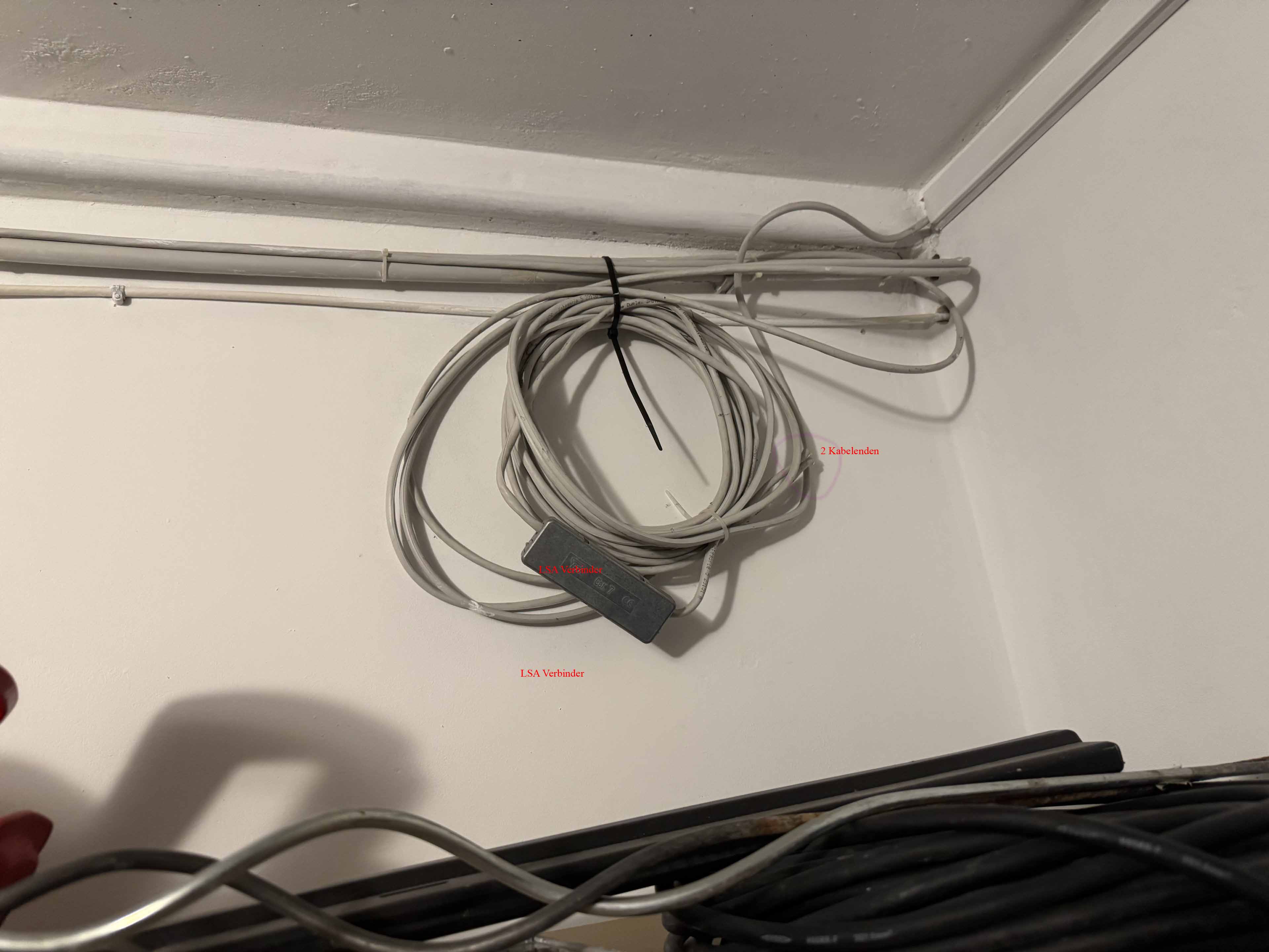

Ich denke bei Bild2, wo das Kabel mit dem schwarzen Teil, wo cat7 drauf steht, das ist ein LSA Verbinder. Kein Verstärker.
Dort werden Deine beiden Netzwerk Dosen verbunden sein.
Das heißt, der Vorbesitzer hat irgendwo dort oben LAN eingespeist und nur eine Dose genutzt. Es läuft also nur von einer Dose zur anderen. Dort wo das schwarze Teil ist, ist der Punkt, wo Deine 2 Kabel ankommen.
Wie weit ist der Punkt denn weg von dem TV Kabel Verstärker über der Tür?
Damit wir Dir helfen können, alle Dosen auf machen und Fotos einstellen.
Cat5e Kabel und Dosen kann man ohne weiteres weiter verwenden. Ich sehe dort auch Zwillingskabel.
Auf Bild2 sind auch noch 2 Kabelenden zu erkennen, wo noch nix dran ist.
Denke das ist der Punkt, wo ein 8ter Patchpanel hin sollte.
Immerhin kommen da 4 cat Kabel an. 2 sind wie gesagt mit Lsa verbinder verbunden.

Bei dem Leerrohr oben unter der Decke, prüfen wohin das geht und ob es locker ist im Leerrohr. Das könnte man gegen Cat-Kabel austauschen und hätte dann dort oben auch noch eine zusätzliche LAN Dose. Derzeit wird dort oben eine TAE-Dose dran sein.
Du kannst den Router auch dorthin stellen. Ist aber im Keller und somit nicht so gut wg. WLAN.
Der Vorbesitzer hat vermutlich einen Kabelrouter ohne WLAN gehabt und dann oben einen Access Point.
