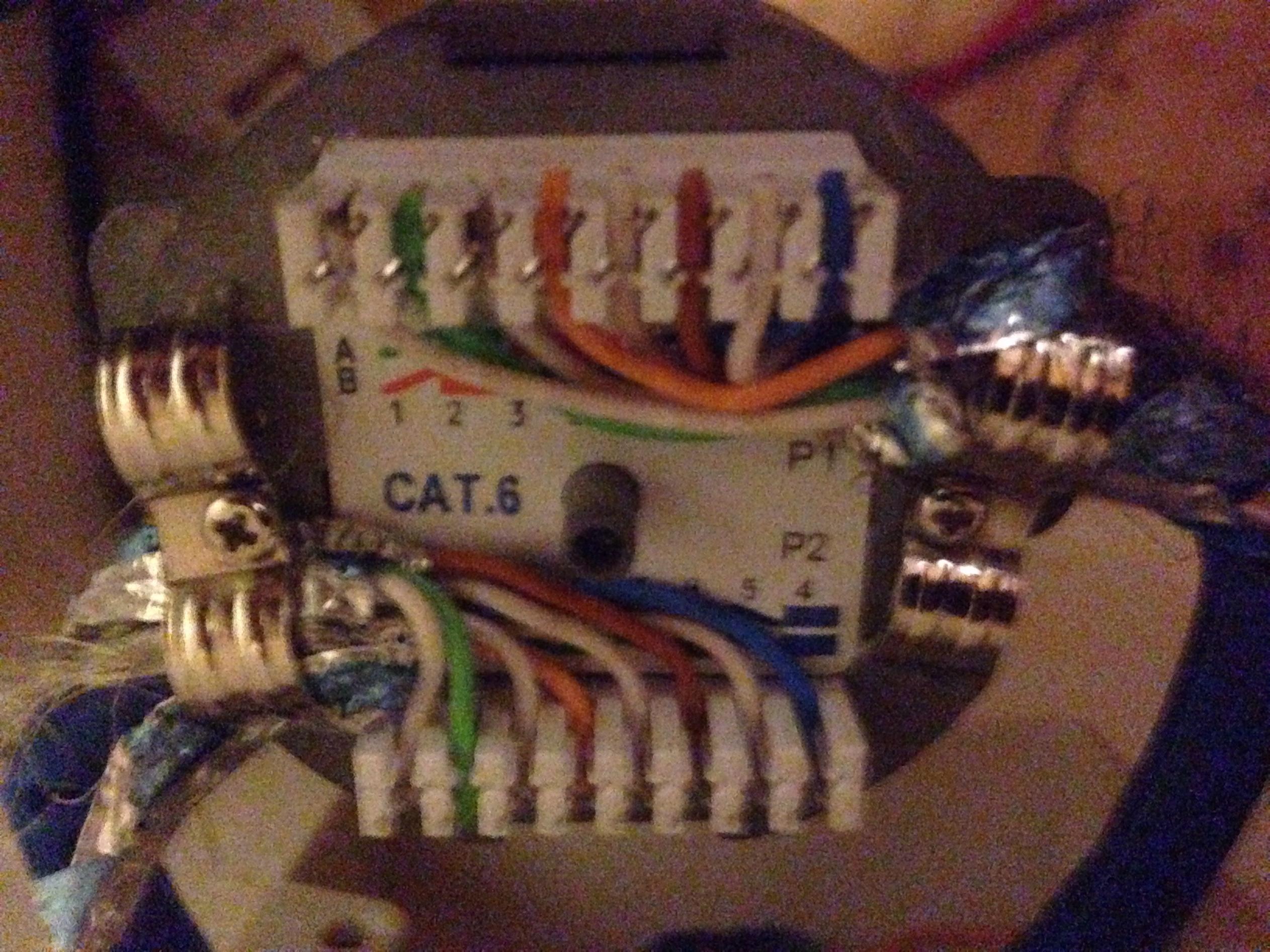

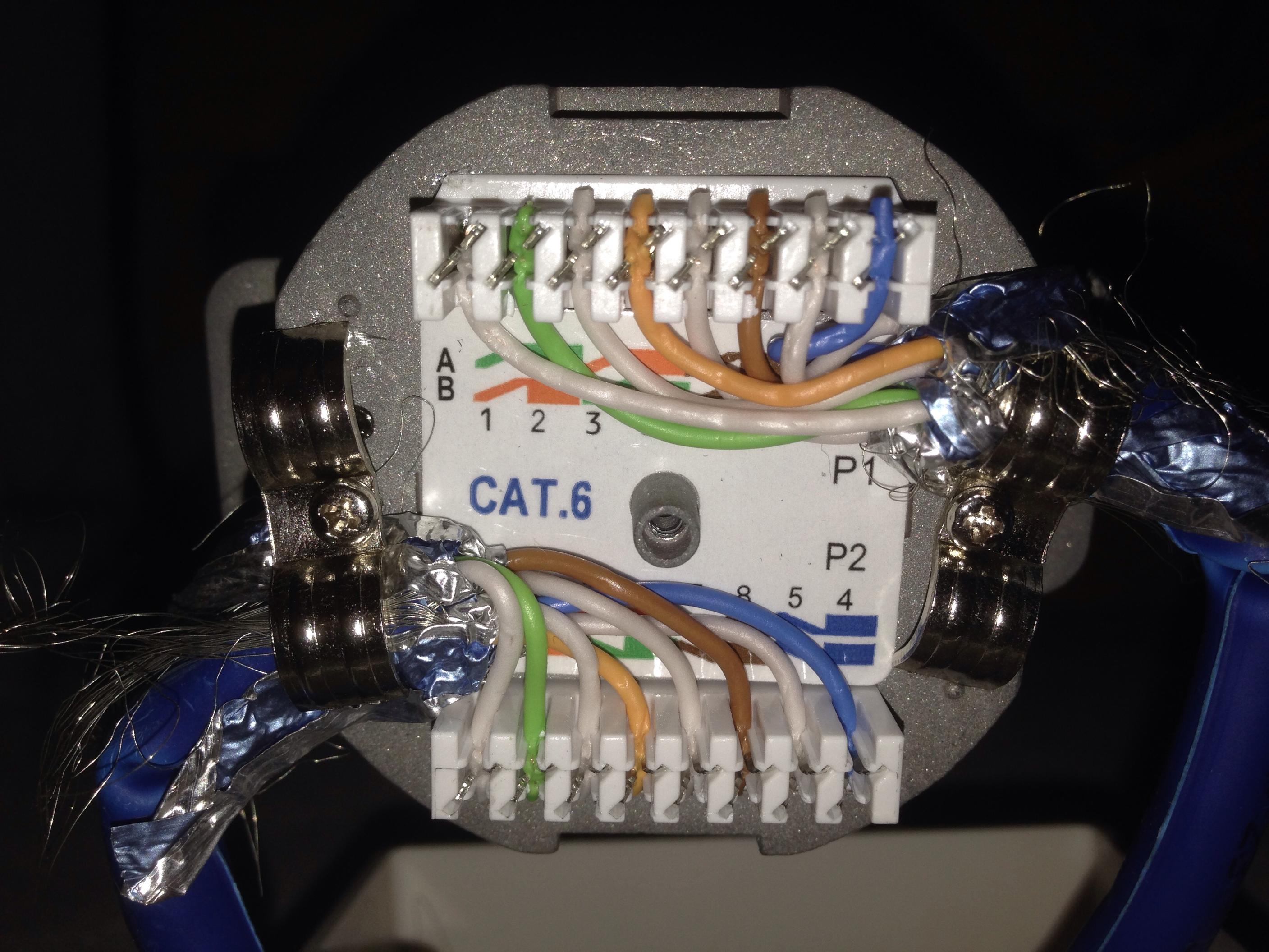

Hab gestern noch Fotos von den Dosen gemacht. Leider bei einem den Blitz vergessen aber erkennen kann mans trotzdem.
könnt ihr da den fehler erkennen?
sieht doch eigentlich richtig aus oder hab ich da irgendwas verwechselt? hab mich einfach an das Muster welches für A auf der Dose abgebildet war gehalten.

Hm.. Crossover-Verbindungen unterscheiden sich aber in den Pins 1236 bzw die Paare grün und orange, die vertauscht sind. Pin 7 und 8 haben damit nix am Hut. Vermutlich ist das demzufolge weder ein Patch- noch ein Crossoverkabel, sondern irgendwas anderes. Die Dosen sind soweit korrekt verdrahtet wobei du die Paarverdrillung reichlich früh gelöst hast.. Besser ist es, wenn man sie möglichst weit an die Klemmen ranführt.
