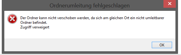

Das Problem ist nun, dass ich den Pfad nicht mehr neu setzen kann, da sonst eine Fehlermeldung kommt (wegen "AppData", siehe Anhang). Nun werden mir alle Ordner in "Tobi" auf dem Desktop angezeigt.

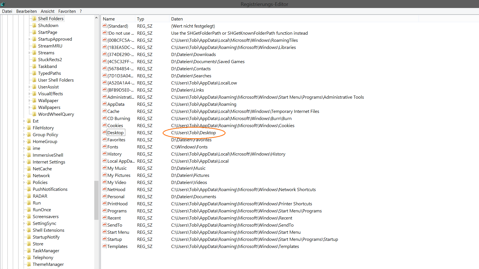

1. Habe mit regedit versucht, den Pfad zu resetten. Habe unter HKEY_CURRENT_USER\Software\Microsoft\Windows\Curre ntVersion\Explorer\Shell Folders den Wert für Desktop von C:\Users\Tobi auf C:\Users\Tobi\Desktop geändert (siehe Anhang). Hatte leider keine Auswirkungen.

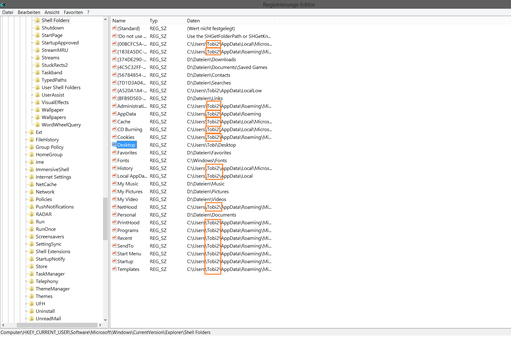

2.Habe den "AppData" in ein Verzeichnis C:\Users\Tobi2\AppData kopiert und alle Pfade in diesen Ordner gelegt (siehe Anhang), habe gehofft so wieder auf den eigentlichen "Tobi" Ordner Zugriff zu haben. Fehlanzeige....

Wie bereits erwähnt, in der Registry habe ich den falschen Wert "C:\Users\Tobi" mit " C:\Users\Tobi\Desktop" überschrieben und dann einen Neustart gemacht. Windows schien die Änderung in Registry nicht zu interessieren, da auch nach dem Neustart " C:\Users\Tobi" weiterhin als Desktop wird. Habe dann sogar nochmal in der Registry geschaut, ob der Wert evlt. nicht übernommen wurde: " C:\Users\Tobi\Desktop" --> also der richtige Wert
Das wirkliche Problem ist ja, dass alle Dateien in einem Bibliothek-Ordner mit dem Pfad verschoben werde, sollte dieser geändert werden. Da "AppData" aber schreibgeschützt und "nicht umleitbar" ist,kann ich den Desktop-Pfad nicht ändern. Ich brauche also entweder die Möglichkeit
a) den Schreib- und Umleitungsschutz von "AppData" zu entfernen/ umgehen
oder
b) den Desktop-Pfad zu verschieben, ohne dabei die files im Ordner zu verschieben (das scheint ja nicht mal über die Registry zu gehen)
