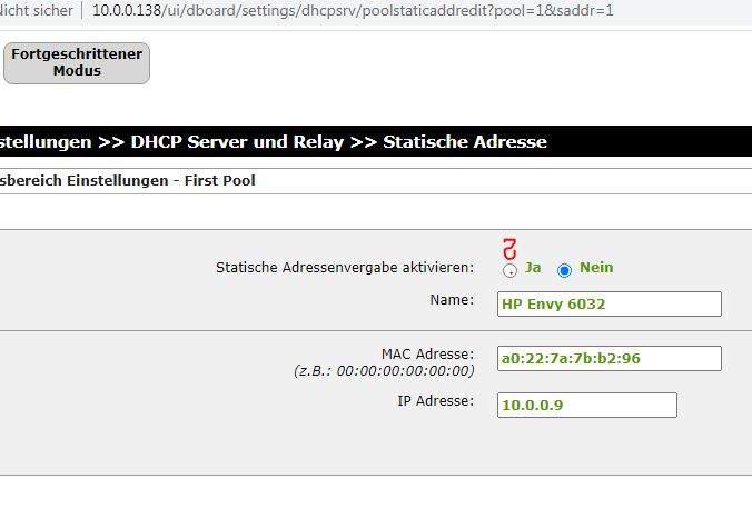

So, der Screenshot zeigt den (hoffentlich richtigen) Abschnitt im ADDB Router und dazu unten eine Frage:
Wenn ich nun bei "Statische Adressenvergabe aktivieren" auf JA gehe, was könnte dann passieren?
  1. Wird das Ganze, also alle Clienten auf statische IP Vergabe umgestellt?
  2. Muss ich die dann alle Netzwerkgeräte hier manuell konfigurieren?
  3. Oder gilt das nur für das eine Gerät mit der MAC Adresse?
  4. ...
Noch habe ich das nur eingetragen, aber nicht getraut auf JA zu gehen und diese Konfig anzuwenden.
Sollte das aber klappen, versuche ich danach eine neue Installation des Druckers-Treibers. Und hoffe, dass dann irgendwann wieder der IP Abfrage Dialog kommt und das Setup den auch kapiert.
