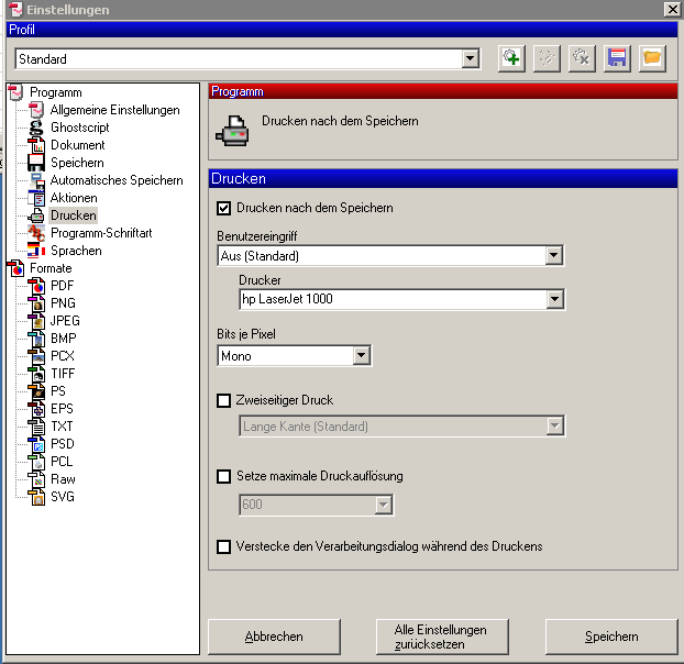

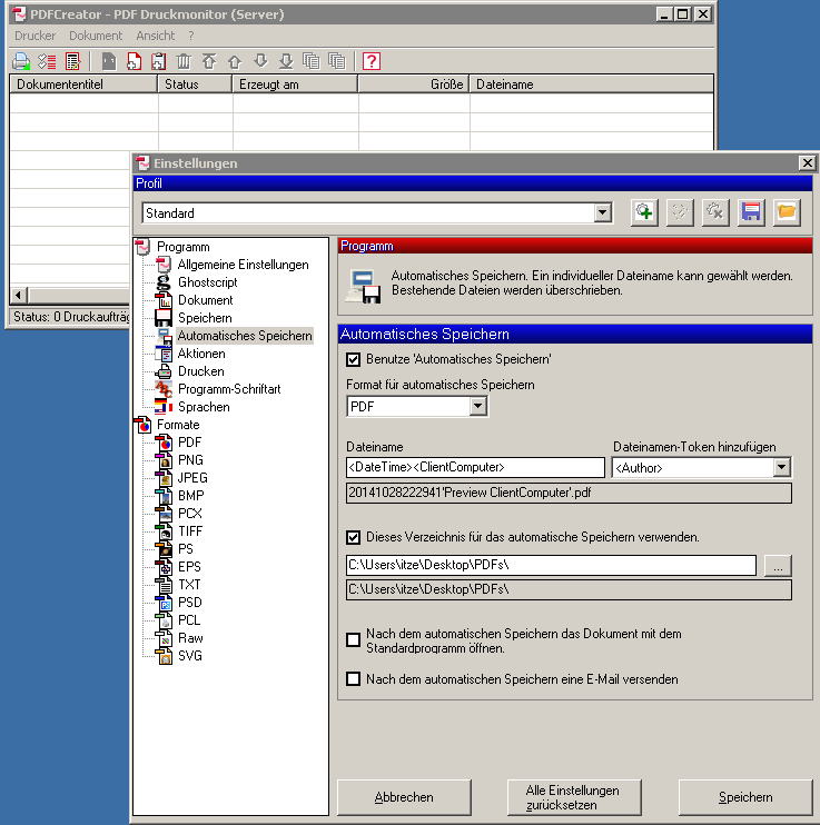

  • Konfiguration des PDFCreators
  • Wichtig: Autosave und Autoprint
  • Drucker über Netzwerk freigeben
  • Testseite von einem Client drucken. Also Client -> Druckauftrag an freigegebenen PDFCreator Drucker vom Host schicken. Der muss dann das PDF erstellen und das automatisch an den lokalen Drucker weiterleiten zum ausdrucken.
Wenn das funktioniert, kann man aus dem PDFCreator und dem Standard-Profil das man eingestellt hat einen Dienst machen. Dieser läuft dann auch ohne Benutzeranmeldung.

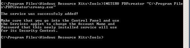

  • Start -> "CMD" -> Rechtsklick "Als Administrator ausführen"
  • Zum Ressource Toolkit navigiern und INSTSRV aufrufen wie im Screenshot
Code:
INSTSRV PDFCreator "C:\Program Files\PDFCreator\srvany.exe"

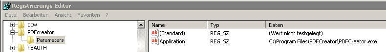

  • Wenn das geklappt hat, den neu erstellten Dienst in der Registry suchen.
  • Dazu Start -> regedit -> öffnen und zu HKEY_LOCAL_MACHINE > System > CurrentControlSet > Services > <Eigener Dienst> navigieren.
  • Nun den neuen "Wert"
    Code:
    Parameters
    anlegen und den Wert
    Code:
    Application
    und den Pfad der PDFCreator-Exe-Datei zuweisen.

Ich habe die Win7 32bit version auf dem Hostrechner (an dem der Drucker via USB angeschlossen ist) installiert. Auch habe ich den passenden Treiber auf dem Client installiert. Mit dem Universaltreiber kann ich nicht einmal eine Testseite aus dem Drucker raus lassen. Funzt also leider nicht.
Nach 3 Stunden rumgefrickel habe ich nun einen Workaround. Aber dieser ist leider etwas hässlich. Google Cloud Print. Das funktioniert einwandfrei. Nur liest die NSA jetzt auch alle meine Drucksachen mit.
