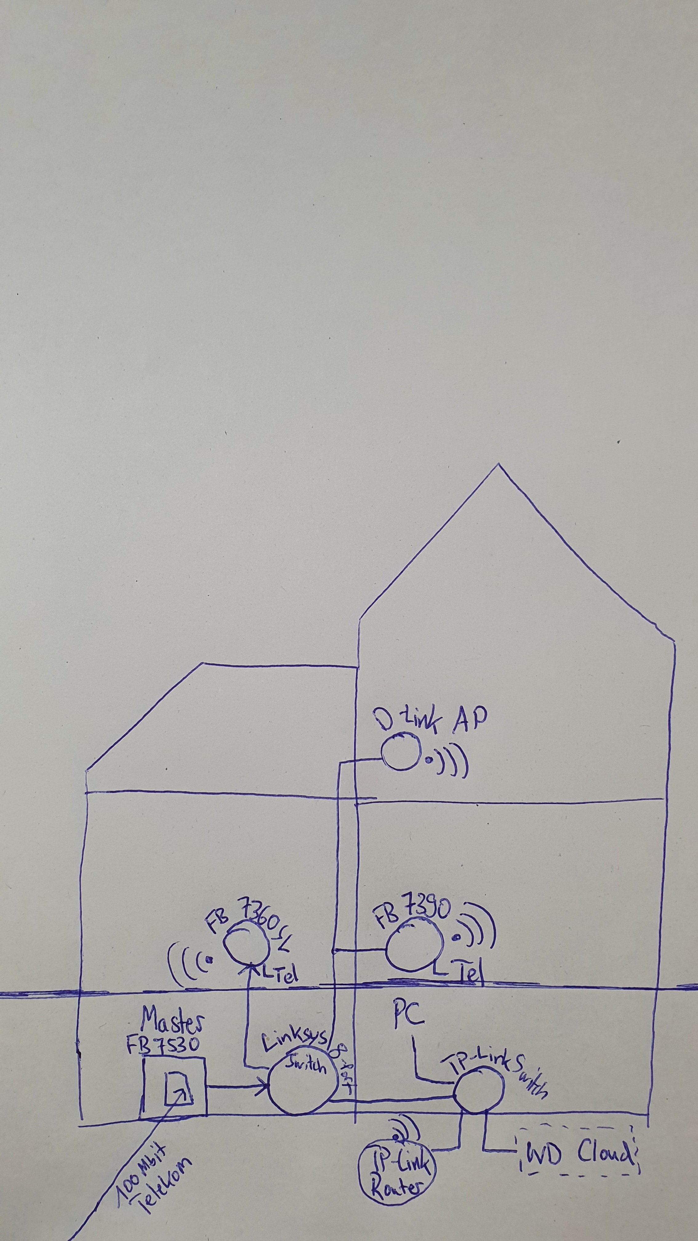

An der 7530 ist Port 1 belegt, am Switch ebenfalls. Habe mal eine Zeichnung angehangen (lyncht mich nicht! :D) um es zu visualisieren.

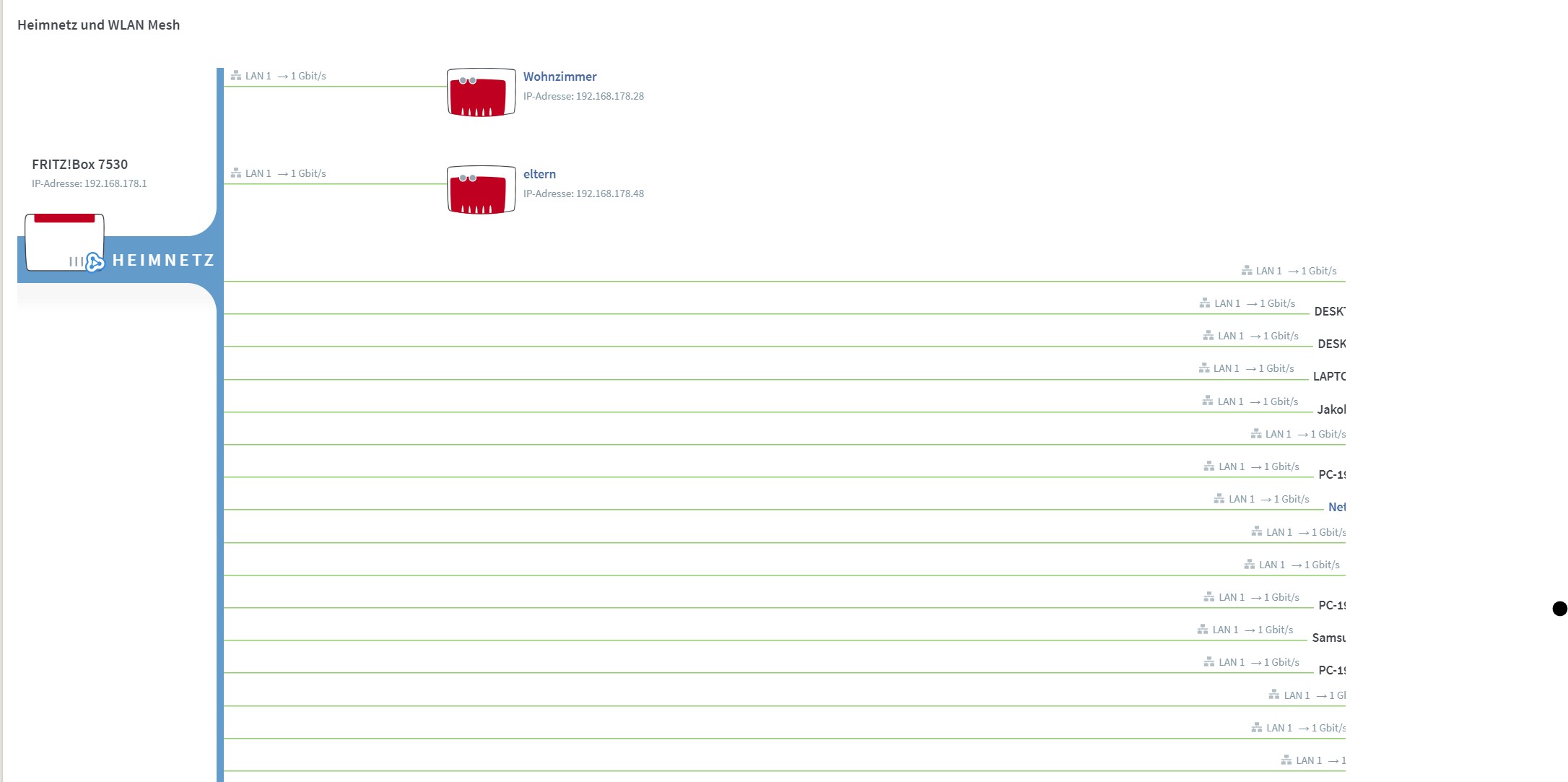

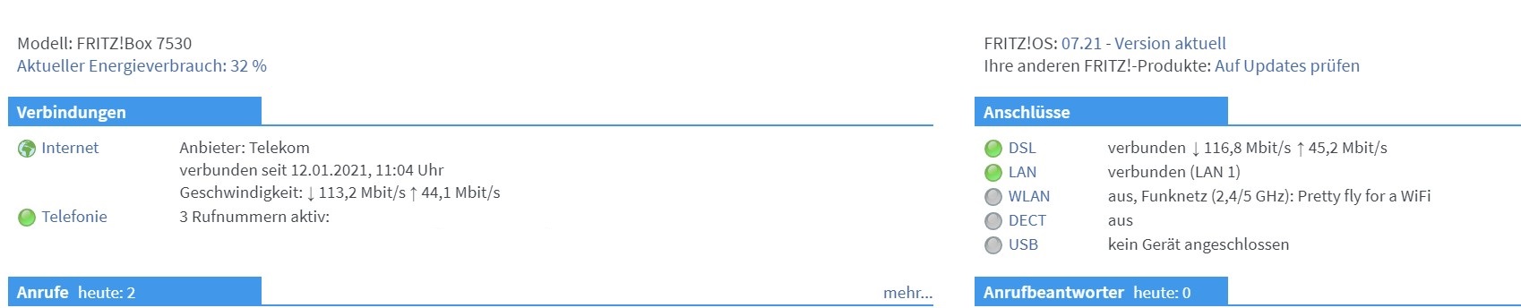

Ebenfalls 2 Bilder der FritzBox Umgebung, Ihr seht das die "FB 7530" quasi als Mesh Master fungiert.

Ja korrekt siehe meine Skizze dazu, alle Geräte die 1000Mbits können sind auch so angeschlossen ;)
Das ich immer 100Mbit habe ist vielleicht falsch verstanden worden, ich habe geschrieben das ich immer stabile 50 - 100Mbit habe, je nach WLAN, z.B. der Router im Erdgeschoss hat ja 5Ghz und damit erhalte ich halt 100Mbit, im Obergeschoss natürlich nicht :)

Grundsätzlich funktioniert die MESH Funktion ja bei uns, alle Geräte im Netzwerk hängen in einem IP Bereich. Soweit, so gut.

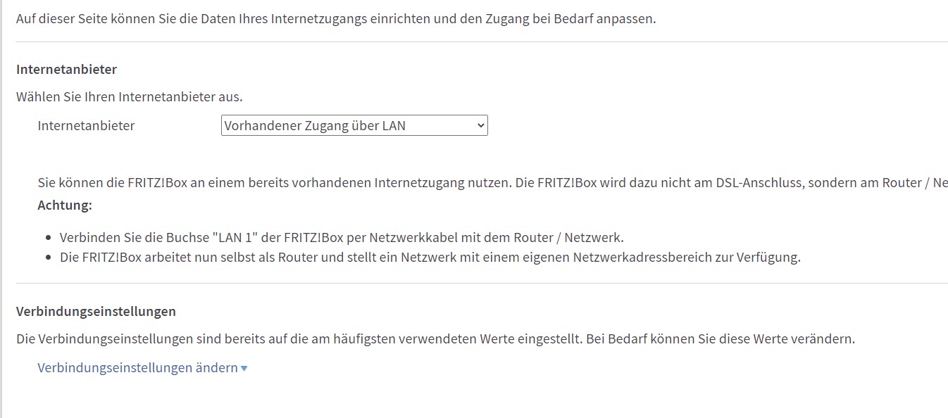

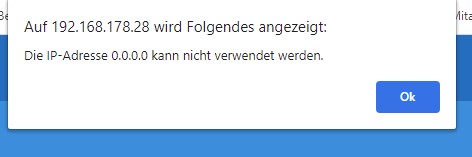

- Wenn ich aber in der FB 7390 den DHCP deaktiviere, kommt immer folgende Fehlermeldung nach manueller Eingabe der IP Adresse: "Die IP-Adresse 0.0.0.0 kann nicht verwendet werden." Eingegeben habe ich aber die 192.168.178.2 (aktuelle IP wäre die mit 28 am Ende)

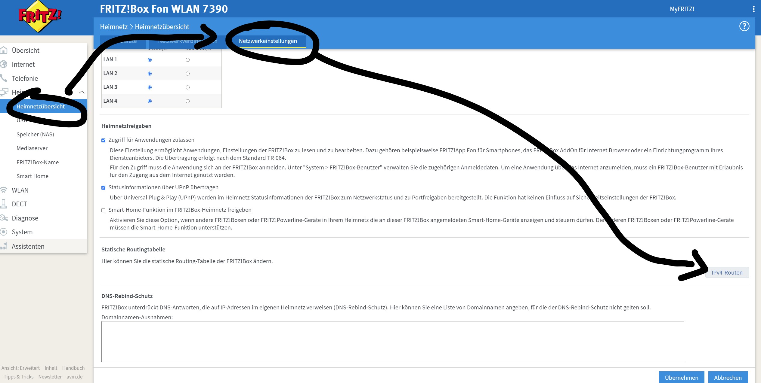

- Zusätzlich habe ich einen Screenshot der Einstellung in der 7390 im Anhang, ist das korrekt eingestellt für mein Setup?

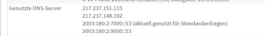

- Und muss ich bei der manuellen Eingabe des DNS Servers in den anderen FritzBoxen und APs die IP Adressen aus der Master FB 7530 nehmen oder definiere ich den DNS Server neu? Denn die von dir vorgeschlagenen DNS Server stellt meine meine Master FB standardmäßig anders ein:
Vielen Dank erneut!
Du verwechselst da was.
Die 7390 soll keinen Zugang zum Internet bereitstellen.
Du musst diese Einstellungen im Bereich des Heimnetzwerks durchführen.
Unter "Internet" brauchst du nichts einstellen.
Du willst die FB ja nur als Switch und AP im internen Netzwerk nutzen.

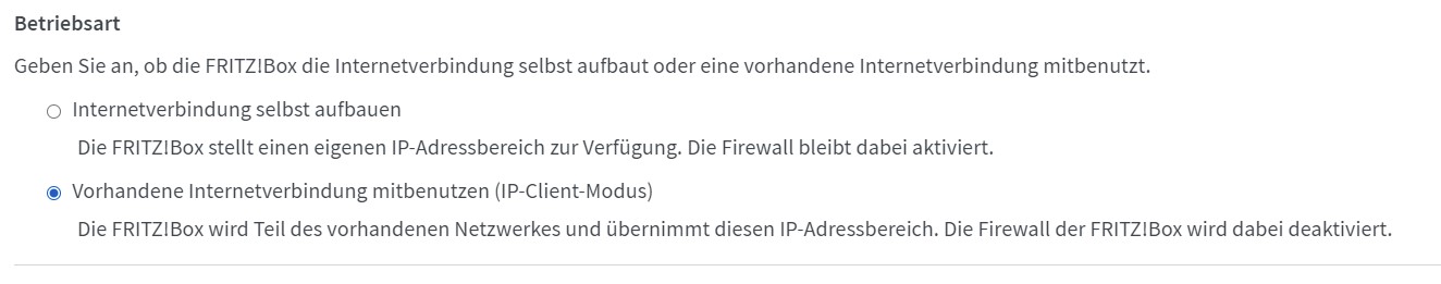

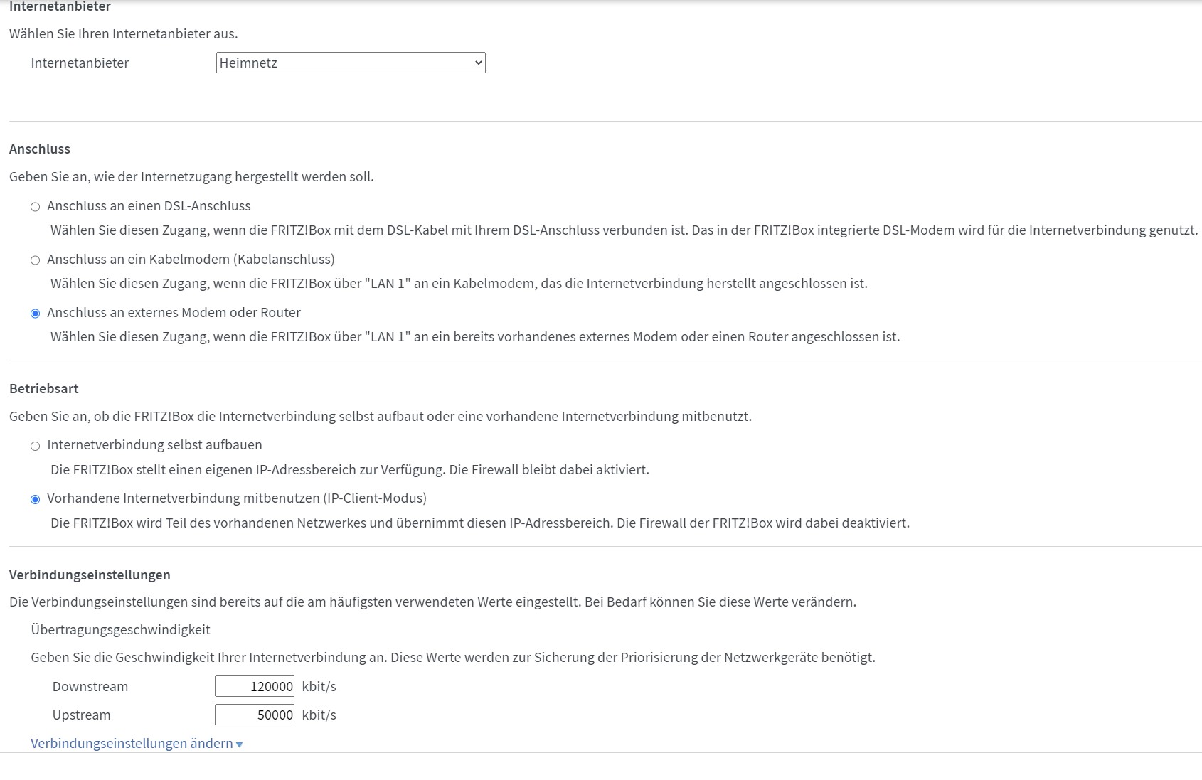

Eingestellt ist bei der 7390 "Anschluss an externes Modem oder Router". Falsch?
Achja als Alternative steht noch in den Voreinstellungern folgendes zur Auswahl:
Aber das erzeugt dann ja wieder einen eigenen IP Bereich, oder?
Ja,
das ist falsch.

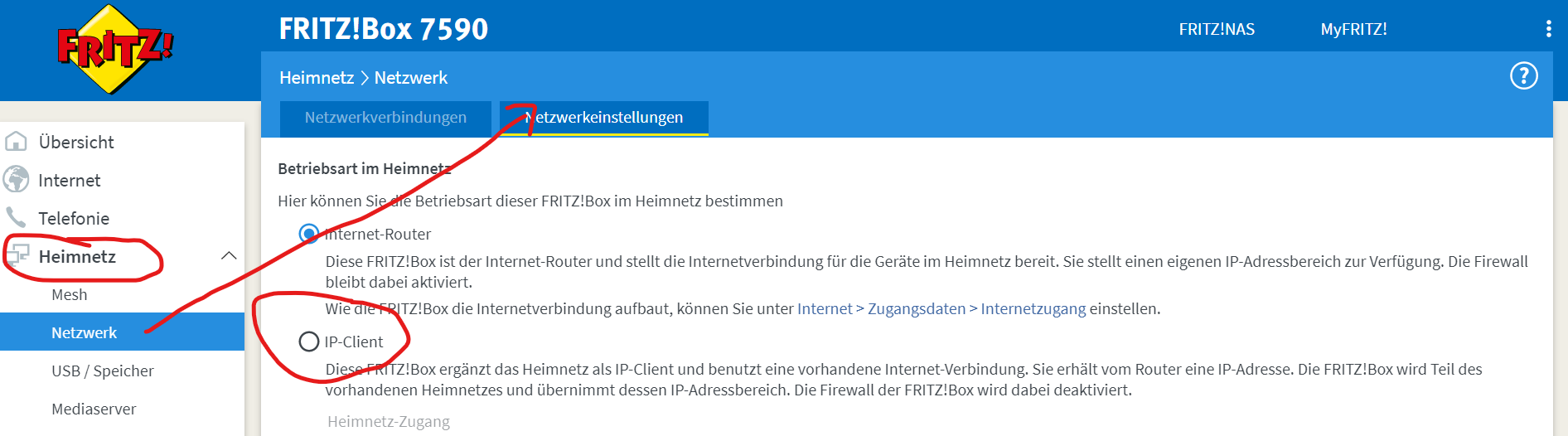

Du musst die Einstellungen unter
Heimnetz --> Netzwerk --> Netzwerkeinstellungen --> "IP Client"
Und unter IP-Adressen --> IPv4 Konfiguration die IP einstellen
Und an einen der LAN Ports anschließen (müssten gelb sein)

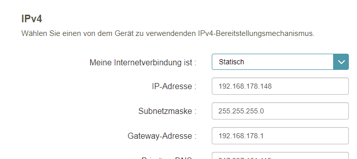

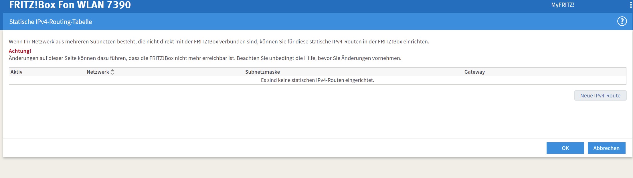

Bezüglich IP4 habe ich folgende Optionen gefunden, sind das die richtigen?
Und dann:

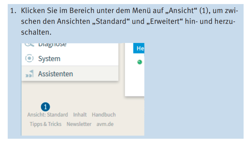

Klassiker.
Musst die erweiterte Ansicht aktivieren.
Dann tauchen auch die IPv4 Einstellungen auf.
"Grundsätzlich funktioniert die MESH Funktion ja bei uns, alle Geräte im Netzwerk hängen in einem IP Bereich. Soweit, so gut."
Auch diese Aussage ist falsch. Nur der Haupt-Router 7530 ist Mesh-fähig. Alle anderen sind entweder Fremd-Fabrikate bzw. zu alte Firmware.
Verstehe aber nicht warum man das so macht? Mit irgend welchen Assistenten. Man weis ja nicht ob die NAT dann noch dazwischen ist oder abgeschaltet ist. Wenn lt. AVM Anleitung dort steht, das das Kabel in LAN1 Port soll, dann ist WAN aktiv und die NAT aktiv. Dann hat man eine Router-Kaskade.
Man vergibt für jeden AP händisch eine ip im Bereich des Hauptrouters. Danach schaltet man bei jedem einzeln dchp ab. Dann steckt man LAN Kabel in LAN Port (egal welchen) und dann folgt die WLAN Konfiguration jedes einzelnen AP.
Ich würde auch immer unterschiedliche SSIDs verwenden, weil viele Betriebssysteme identische SSID aber unterschiedliche MAC Adressen der APs nicht auseinanderhalten können.
Ok danke ich lerne immer gerne dazu! :D Bedeutet ich kann Mesh einfach deaktivieren, oder? Macht ja eh keinen Sinn. Ich checke gerade nur nicht was schief gehen kann, wenn ich dem Master Router überlasse die IPs selbst zu vergeben und alle sich automatisch dahinter einreihen. Sprich, welchen Unterschied macht es wenn ich es so wie du beschreibst manuell einstelle?

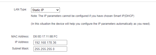

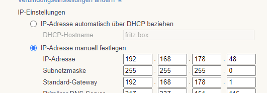

Hallo, nun hatte ich Zeit mal alle genannten Ratschläge nach der Reihe durchzugehen und direkt anzupassen. Und in der Tat geht nun alles viel schneller, dass Problem könnte behoben worden sein. Ich teste die nächsten Tage mal intensiv durch.
Nun zur Konfiguration:

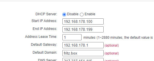

Keller: Im D-Link Gerät war in der Tat noch der DHCP aktiv, habe diesen nun ausgeschaltet.
UND
Obergeschoss:

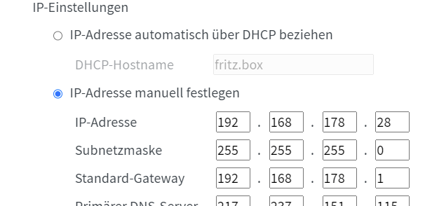

Auch hier habe ich den DHCP deaktiviert und folgende Einstellungen vorgenommen:
Erdgeschoss:
Hier habe ich faktisch das manuell eingegeben, was vorab auch schon automatisch einstellt war. Es sieht nun wie folgt aus:
7390
7360 SL:
Nur noch folgende Fragen sind noch offen:
  • Sind die Einstellungen generell korrekt?
  • Was muss ich bei "Default Gateway" eingeben, nach meinem Verdacht die IP des "Master" Routers FB 7530?
  • Bei "Primärer und sekundärer DNS Server" habe ich jeweils die beiden aus der Master FritzBox 7530 in der Übersicht stehenden herauskopiert, richtig?
Defaultgateway ist das Gerät, das „nach aussen“ kommuniziert, also der hauptrouter der am Internetanschluss angeschlossen ist.
primär/sekundär DNS ist die ip eines DNS-Serve, früher gab es die vom Provider, heute gibt es tausende solcher Server. Was ist DNS -Server. https://de.wikipedia.org/wiki/Domain_Name_System
Nein als DNS auch die ip des Haupt-Routers angeben, also 192.168.178.1 fertig! Oder gar nix, wenn es optional ist. Dann folgt DNS dem dchp.

Nehmen wir doch mal das Beispiel D-Link Keller:
lease time von 1 Minute????? Mach da null rein. Damit lease Time ausgeschaltet ist.
und was soll da bei default Domain fritz.box drin? Sowas kann nur zu Chaos führen. Wenn Du im LAN jetzt im Browser fritz.box eingibst, willst Du dann auf 7530 landen oder auf dem D-Link?
Wenn allen fritz.box zugewiesen wird, wirst Du nirgens landen......
allenfalls könntest Du dort keller.ap reinschreiben. Analog bei den anderen APs.
Dann auch noch irgendein dns Server drin, der morgen nicht mehr gülitg ist.
Auch die händische Zuweisung der APs hätte ich logischer gestaltet:
D-Link im Keller 192.168.178.0
FB7390 im EG 192.168.178.12 = rechtes Haus
FB7362SL im EG 192.168.178.11 = linkes Haus
TP-Link DG 192.168.178.2
DCHP Bereich dann auf 20-254 konfiguriert in FB 7530.
Dann wird das funzen.
Wenn Du wie gepostest den APs 28, 36, 48 und 148 geben willst, wie willst Du dann den DCHP Bereich konfigurieren? Irgendwann wird ein Client diese ips bekommen und dann hast Du doppelt vergeben.
Okay danke an alle für die Hilfe!
Ich habe nun alle Einstellungen vorgenommen, leider kam gestern der Fehler erneut (sprich konnte nicht streamen), da hatte ich das mit dem DNS aber noch nicht eingestellt.
Ich hoffe diese Einstellung war das Zünglein an der Waage, denn die 1-2 Tage dazwischen lief alles gefühlt schneller in den Apps.
