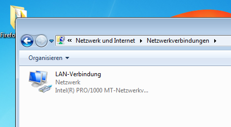

Und wenn da ' da unter "Netzwerk- und Freigabecenter - Adaptereinstellungen ändern" auch nichts ist, hat das Geraet keinen funktionierenden Netzwerkadapter. Da sollte zumindest etwas stehen wie sowas.

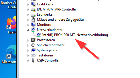

Ist im Geraetemanager eine Netzwerkkarte zu sehen? @Obstsammler
Sowas aehnliches?

Ja die Netzwerkkarte ist zu sehen.
Das mit "LAN-Verbindung" ist bei den Netzwerkverbindungen nicht zu sehen, was aber eigenartig ist. Vor paar Wochen, als ich das Problem hatte, konnte ich zumindest das noch finden. War jetzt längere Zeit nicht an dem Rechner und hatte auch nicht groß rumprobiert oder deinstalliert oder sonst irgendwie.
