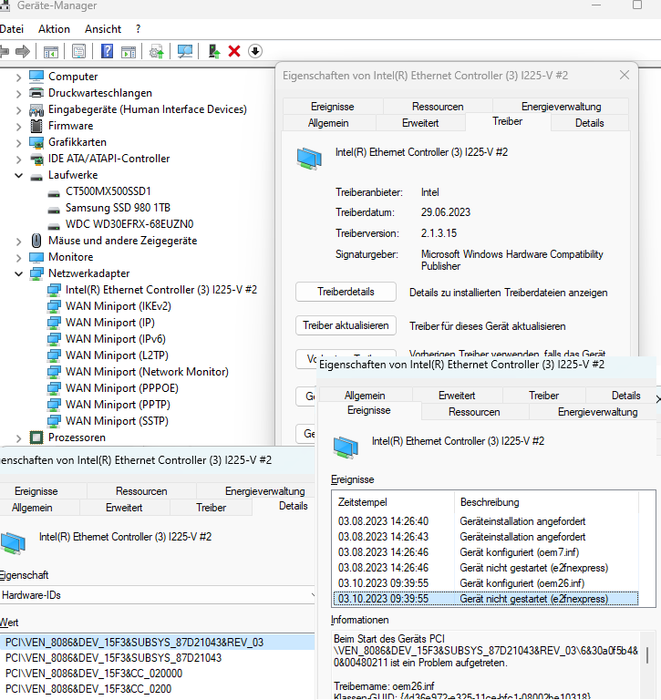

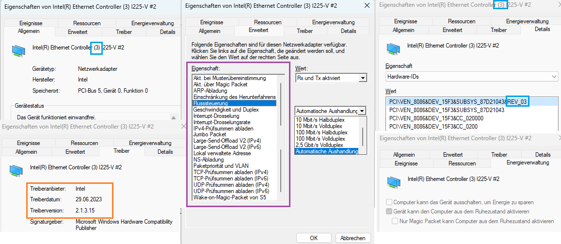

Kann man in Linux (welches?) auch den Treiber aktualisieren, oder Einstellungen wie im Win-Gerätemanager, in den erweiterten Eigenschaften des NW-Adapters, machen?

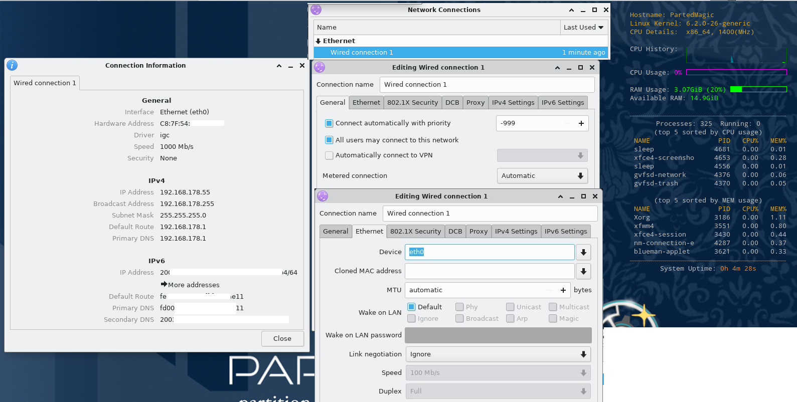

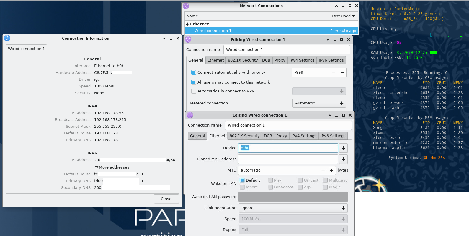

Bei mir gibt's da kein Problem, mit Parted Magic (Live-System) auf dem B550-A-Gaming getestet. Switch war 1x ein Fritz Powerline Adapter, und jetzt (Screenshot) die FritzBox 7490.

Ich habe so eine, mit Rev 3, auf dem Asus ROG STRIX B550-A-Gaming, und keine Probleme damit, die mir bekannt wären.

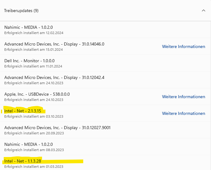

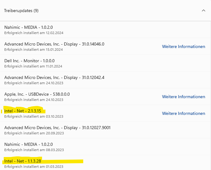

@EinfachSmon Hast du auch die Revision 3 der Netzwerkkarte auf deinem Asus-Board?
Bei mir ist da aktuell der Treiber 2.1.3.15 drauf, laut Gerätemanager von Windows 11. Merke gerade erst dass der über's Update kam, denn für mein B550-A-Gaming gibt's bei Asus auch 2.1.3.3 als letzten Treiber. :confused_alt:
Intel-I225-V_WIN11_21315_2024-02-12_Treiber_2-1-3-15_B550-A-Gaming.png Intel-I225_Treiber-Updates_Windows_2024-02-12.png
EinfachSmon schrieb:
Aktueller Treiber 1.1.3.28.
Meintest du 2.1.3.28, weil du jetzt mit von 2.1.3.3. als "älteren Treiber" sprichst? Woher dieser?
