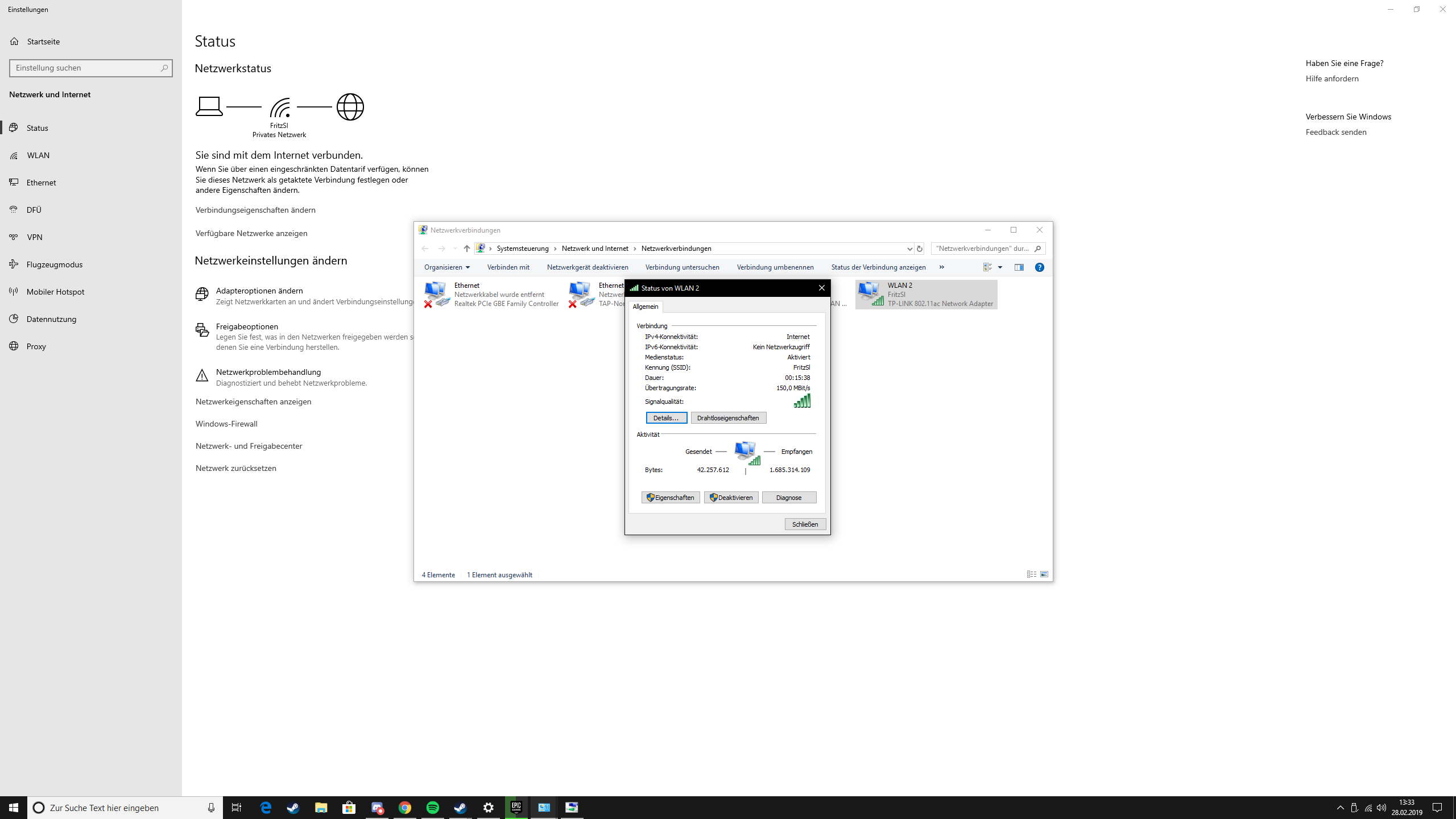

Hallo , Ich habe mir vor kurzem eine 200k leitung angeschafft , wollte kein lan kabel durch mein ganzes zimmer haben und habe mir eine netzwerkkarte gekauft von tp :
TP-LINK Archer T6E WLAN Steckkarte PCIe 1.3 Gbit/s
Nun das problem , ich habe bei jeglichen speedtests nur maximal 20-30 mbits
mein Laptop kommt von der gleichen position auf mind. 180mbits .
ich habe noch einen wlan stick adapter der kommt bei windows auf anzeige auf 300mbits aber habe dennoch bei tests nur 20-30mbits
Vodafone Glasfaser

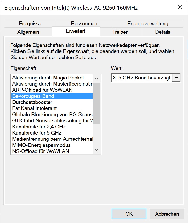

Auch ist 400MBit im 2.4GHz Band etwas ungewöhnlich, meistens 150/300/450.
Das muss auch von beiden Geräten unterstützt werden, ansonsten einigen sich beide Geräte auf eine Übertragungsrate die beide unterstützen.
Vielleicht lässt sich das 5GHz Band am Adapter priorisieren.. (Siehe Bild bei Intel WLAN Adaptern)

Kommt auch drauf an, wie viele andere WLANs in deinem Umkreis funken. Auch Bluetooth-Geräte oder sonstige 2,4GHZ-Funkperipherie (Funkmäuse-/Tastaturen, Drahtlos-Kopfhörer etc) schmälern das Netto vom Brutto.
Kurzum: Umso mehr Nachbarn du hast, umso unbrauchbarer ist 2,4GHz-WLAN.

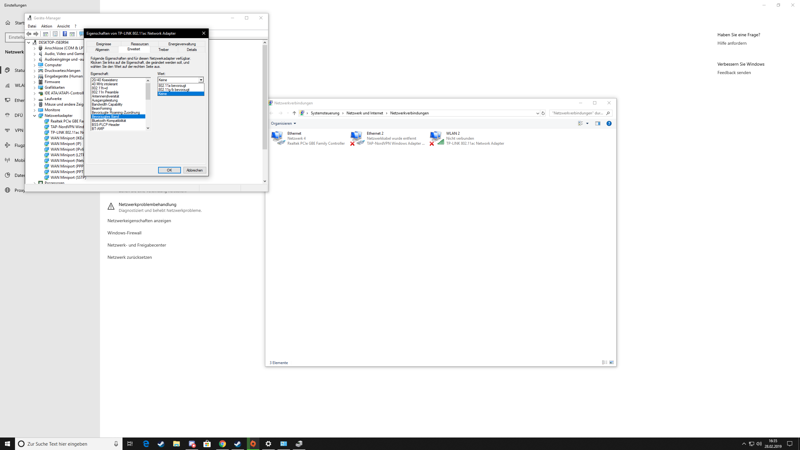

leider ist die option nicht mal wählbar obwohl die karte auf 5ghz ausgelegt ist ...
